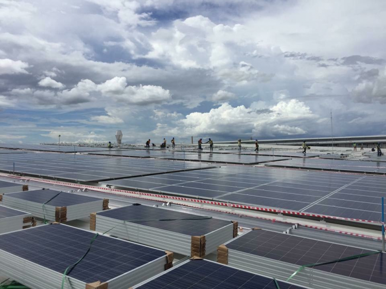

Nay có công tơ 2 chiều hòa vào lưới điện quốc gia rồi thì bác cứ lắp thoải mái đê. Dùng k hết thì bán lại cho điện lực. Bạn vào đây tham khảo nè https://vuphong.vn/he-thong/ có gì lên hệ 1800 7171 bên đó tư vấn nhiệt tình lắm.
Bán được không bác ? Nếu đc nhờ bác giới thiệu mình cần đầu tư hệ thống 100kWp , khi nào EVN trả tiền 2086 đ/kWh thì mình thanh toán cho Vũ Phong đc ko ?
Dân Cam cũng đang chờ thông tin điện lực họ mua điện lại. Nếu mua lại thì khách hàng em thắng lớn vì giá điện bên này khá cao . Nhà máy cocacola làm năm rồi.

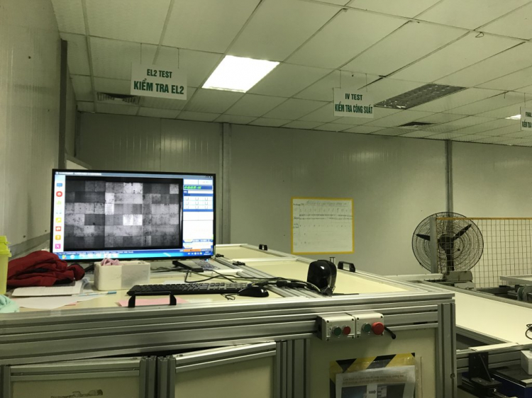

Bên e làm tấm solar sản xuất tại việt nam nên bảo hành cứ nắm đầu nhà máy là chắc nhất
