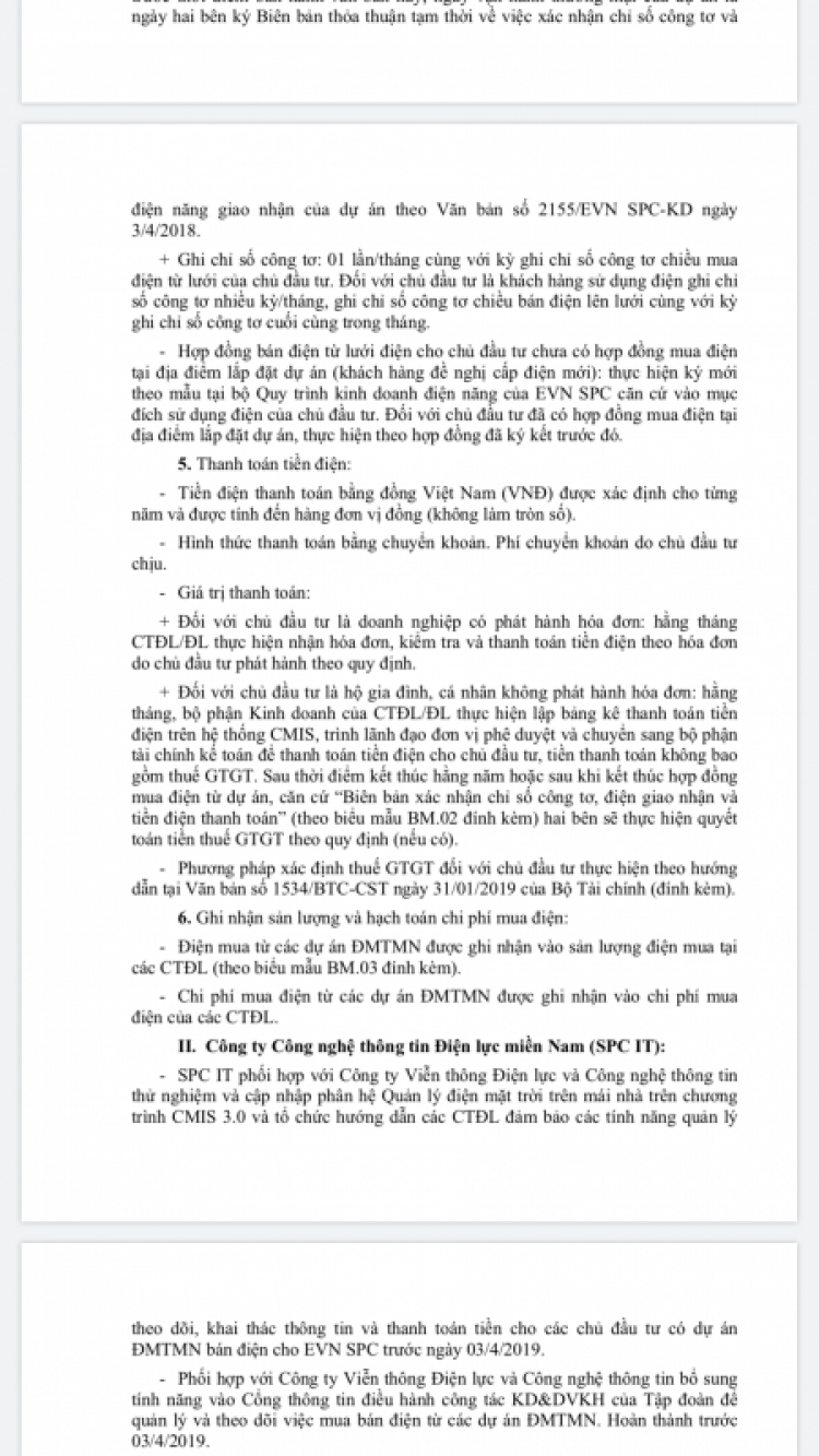

Hộ dân thì không cần hoá đơnHình như bên mua điện họ đòi quá đơn?
Là sao bác. E đang hỏi cách thức tính bán điện lại cho EVN thì bác hỏi hoá đơn đỏ để làm gì?
@phantan
280,6 KB Đọc: 29

Việc bán lại cho EVN hiện nay đã có hướng dẩn khá cụ thể rồi đó bác.
Đọc mấy còm chên mà mình vẫn mù mờ....giờ hỏi rõ tý...tức là mỗi tháng mình đóng tiền điện thì nếu có solar thì có được trừ không hay vẫn phải chờ EVN đến cuối năm mới thanh toán ?Việc bán lại cho EVN hiện nay đã có hướng dẩn khá cụ thể rồi đó bác.
