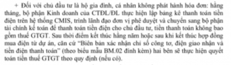

Tức là mình phải chờ đến hết năm mới lấy được tiền của EVN ?
Sao nói quy định mới là trừ trực tiếp hàng tháng? quy định ngày 27/3
Điện Năng Lượng mặt trời
2 anh không đọc cái văn bản anh @Liembk đã post : hằng tháng thanh toán tiền NLMT phát lên lưới (không bao gồm thuế GTGT).

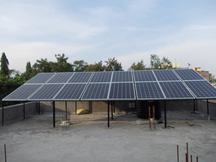

Anh @Liembk cho mình hỏi:
Sàn sân thượng đúc beton dùng để đi lại và phơi quần áo. Vậy:
Mình có thể gắn giàn cao hơn sàn sân thượng khoảng 1,8 - 2m được không anh?
Bởi khi gắn panel NLMT xong thì mình có thể đi lại ở phía dưới giàn.
Nếu vậy thì chi phí như thế nào. Bởi trong bảng giá của anh @hiepluc thì toàn là mái và chắc là gắn sát mái.
5/5/07
1.348
16.172
Mình cũng quan tâm.
Ý bác như hình dưới phải không? Thêm tiền hệ khung thép nữa. Mà vệ sinh khó hơn
