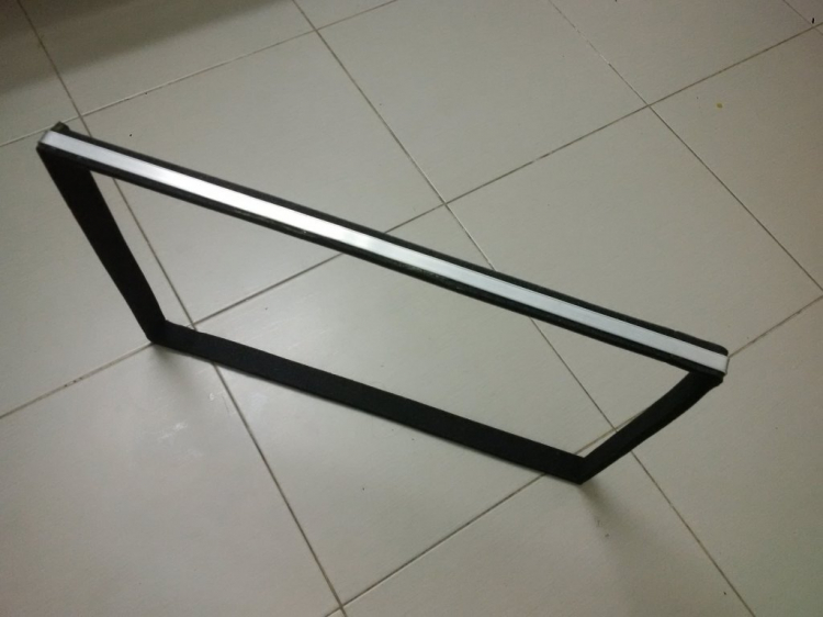

Đây là thứ em vừa hoàn thành như đã hứa và chuẩn bị lắp vào. Sẽ report sau
Đẹp quá bác ơi, nhìn cái này nó "pro" hơn ống bảo ôn. Hi vọng sẽ thành công mỹ mãn. Hihi
Ngồi hóng thành quả sau này của bác
Cảm ơn bác. Tại tính em khó lắm, cái gì cũng phải đẹp cả trong lẫn ngoài mới chịuĐẹp quá bác ơi, nhìn cái này nó "pro" hơn ống bảo ôn. Hi vọng sẽ thành công mỹ mãn. Hihi
