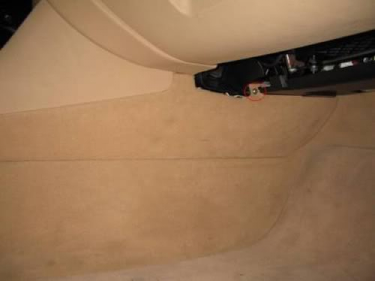

Lắp vào đâu? Trước tiên tháo nắp đậy ở hộc đồ ghế phụ phía trước (Front Passenger Glove Box):
Điều hoà X6????

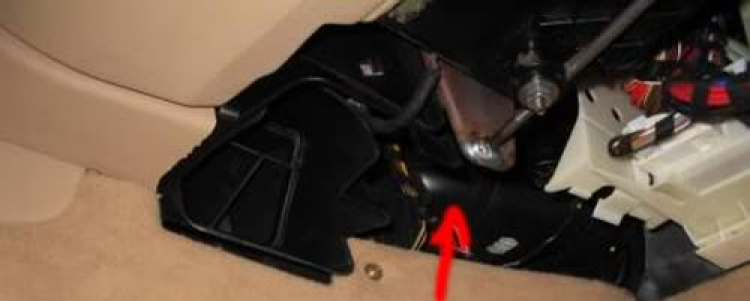

Bỏ tấm chắn nhựa ở cửa gió chân ra, sẽ thấy cái FSU này:
Điều hoà X6????

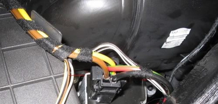

Tháo nó ra:
Điều hoà X6????

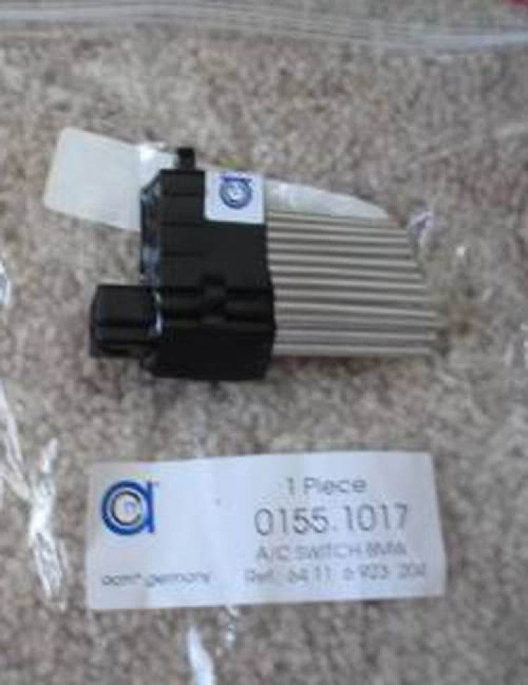

Tháo cái cũ ra xong rồi thì lắp cái mới vào:
Điều hoà X6????
Chi phí không đến 100 USD.
