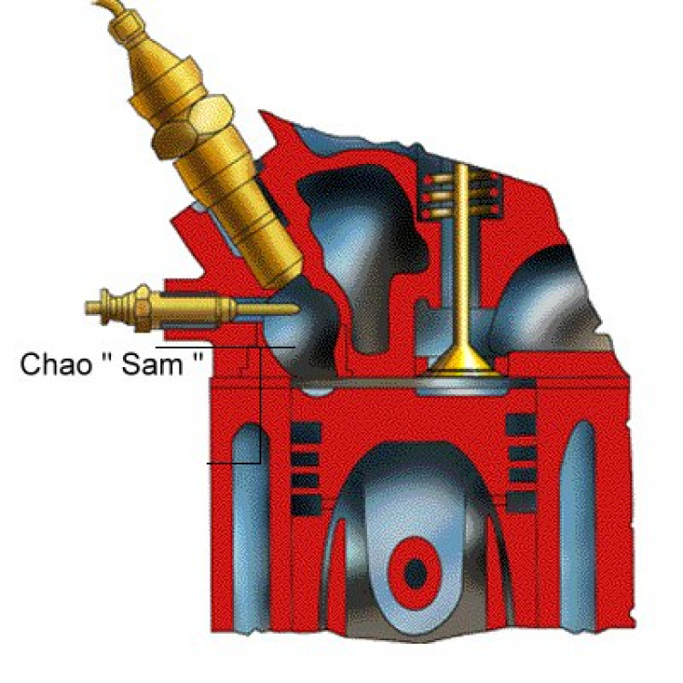

Tìm thấy " Chảo Sam " rồi chăng ? Nó đây :
Tây nó kếu cái lày là " Buồng xóay lốc " [8|]

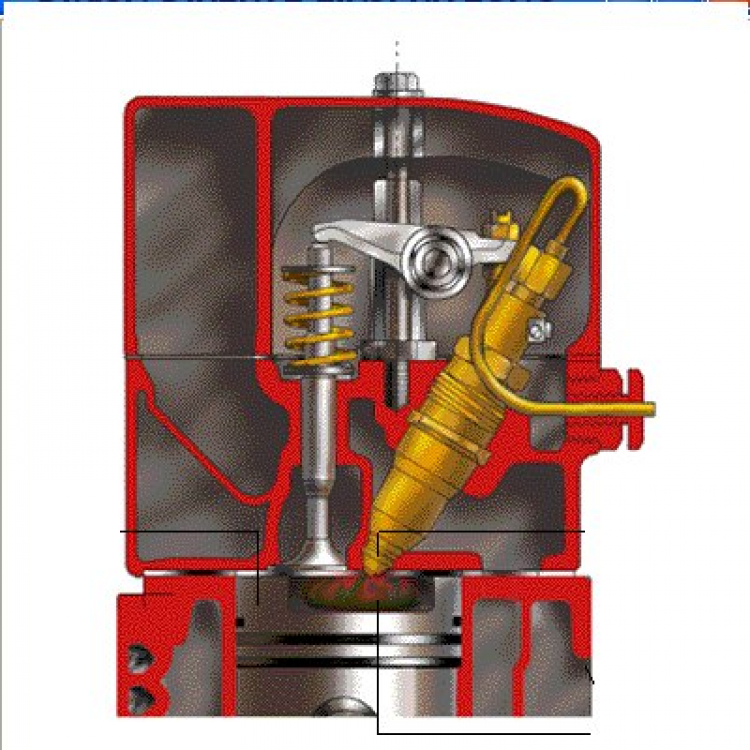

Còn đây là phun trực tiếp , xe chạy " Đã " hơn nhiều :

Pre-chamber
Trích đoạn: Automatic
Trong máy dầu, có 1 khái niệm đã có từ lâu đời là " Chảo SAM", tức là buồng đốt có 1 buồng phụ ( Chambre ?),
Pre-chamber

thì tại vì hổng biết dịch prechamber là gì nên trả lời chung chung như vậy
... thì bác cũng công nhận cái chảo sam là khái niệm lâu đời rồi còn và nó chính là indirect injection
ưu điểm duy nhất của indirect injection (IDI) là máy nổ êm hơn còn lại là hiệu xuất kém hơn DI (vì đã cháy nổ và cuộn xoáy lốc ở chảo xam trước khi vào buồng đốt nên mất một phần năng lượng ở đó), khó khởi động hơn khi trời lạnh và không "sạch" bằng DI
Trong máy dầu, có 1 khái niệm đã có từ lâu đời là " Chảo SAM", tức là buồng đốt có 1 buồng phụ ( Chambre ?), dầu đầu tiên được phun vào "SAM"
