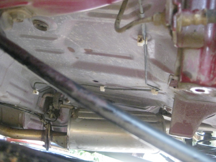

Tháo ra và đẩy nó xuống
Chia sẻ kinh nghiệm tự bảo dưỡng SuZuKi WaGon

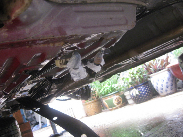

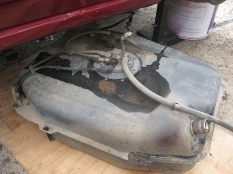

Tiếp theo tháo 2 cái ống xăng, lưu ý phải đánh dấu đầu ống xăng nhá, nó mà lộn cực là toi đấy
Và thế là bình xăng được hạ xuống an toàn với 4 con bu lông 8 ly đơn giản:

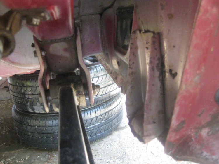

Chỗ bình xăng hạ xuống sơn gầm quá mỏng, quá cần thiết phải lót thếm đấy, có nhiều chỗ bắt đầu ngả vàng
Bịt đầu ống xăng và bắt đầu rửa bằng nước xà phòng thôi, hôm qua em đã rửa dầu lửa toàn bộ, em đã dùng nước xà bông bột nhưng không thấy good lắm, thế là chuyển sang nước rửa chén Mỹ Hảo, tốt hơn nhiều

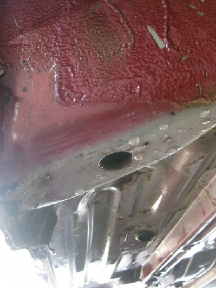

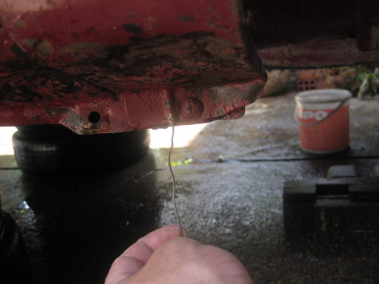

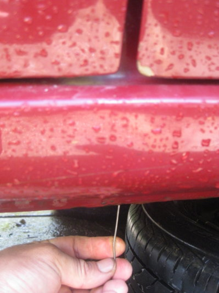

Dưới lườn xe có các lỗ thoát nước, cần phải thông không cho nước đọng gây mục gầm
Giữa thân xe có 2 lỗ đối xứng nhau
Lỗ thứ 3 cuối lườn xe

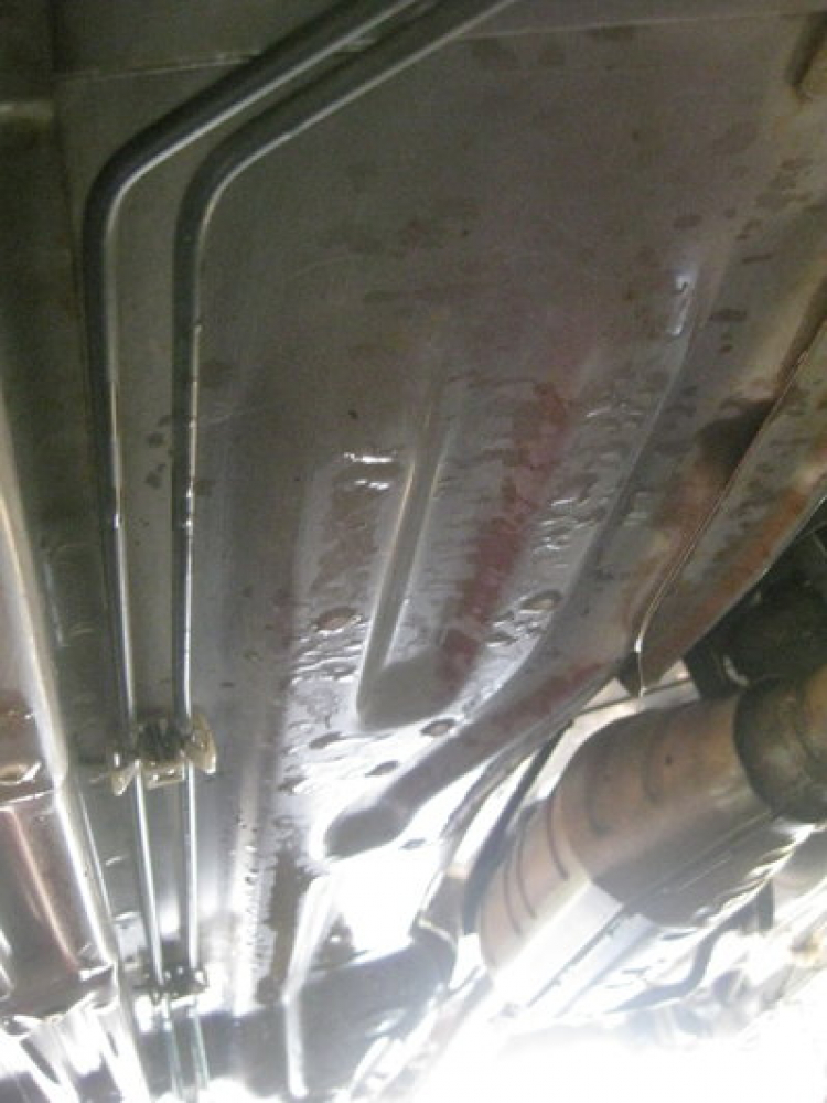

Và gầm xe sau khi đã rữa, vệ sinh sạch sẽ
Bóng nhoáng mới tinh
