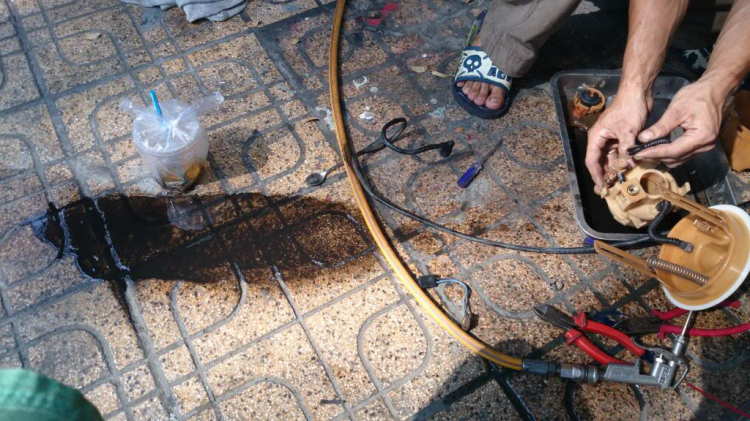

Nghĩ là làm,em tháo bơm xăng:
DIY: Ký sự Mazda RX-8!!! Up hình độ động cơ trang 20

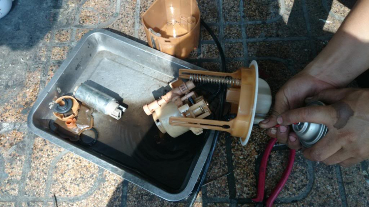

Quá trình súc rửa thì hỡi ôi...cái xe gần 10 năm chưa được đụng đến cái bơm và lọc xăng là thế này đây:
Dơ khủng khiếp...dù bơm xăng của em chưa hề hấn gì sau ngần ấy năm nhưng đến tuổi thì phải thay vì em không muốn hôm nào đấy đang đi ngoài đường thì lại phải "nằm đường".

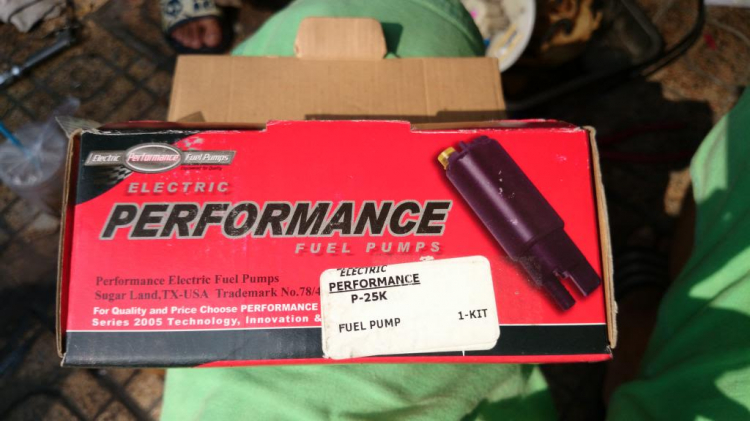

Đây là lựa chọn cuối cùng của em:
Lắp vào thấy máy nhẹ hẳn,đạp ga thấy động cơ cũng đáp ứng nhanh hơn nhiều. Đợt này sang Subaru Fan Club "quậy" được roài...hehe...
