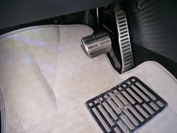

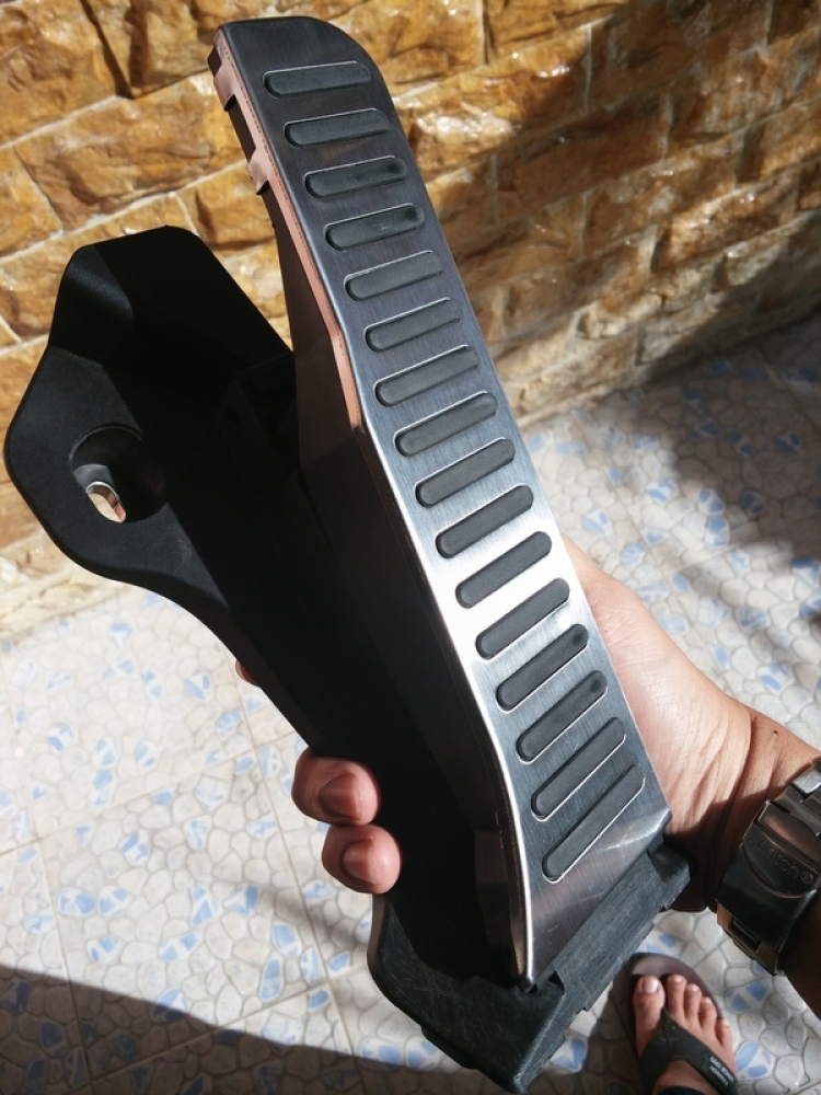

Em mới gắn xong bộ ốp chân ga và chân phanh :3dcuoi:
Chân ga ốp vào cũng khó vì phải chế lại chút, em mua lại thêm 1 lần vì lần đầu mua gắn không vừa do nó ngắn hơn tầm 1mm nên vênh lắm... :3ddaomat:
DIY - Nâng cấp đèn LED gương chiếu hậu Tiguan
Chân phanh thì dễ hơn vì chỉ là chụp cao su, xong gắn cả bộ lên xe trông cũng hay...
