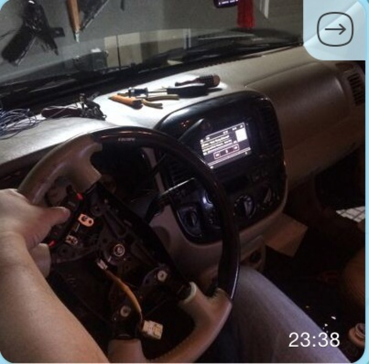

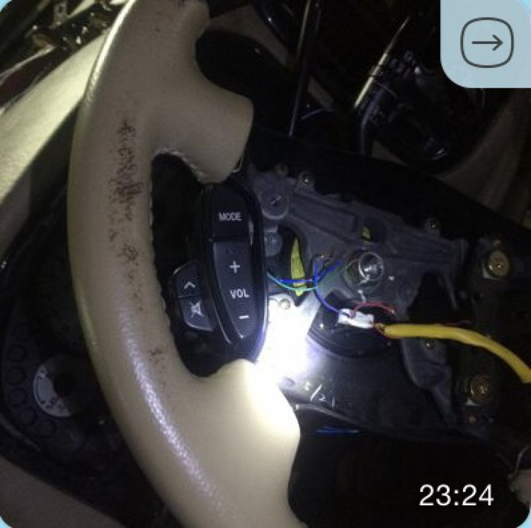

Cái này anh DIY hả anh Duy? Để em mang xe qua nhà anh để anh giám sát em làm :D Em chưa tháo cái túi khí bao giờ.

nhin thấy ham mà cái vụ câu dây thì chắc khó hic hic.
Cung dang muon gan.

Mở settings dvd lên xem có phần steering wheel switch setup ko.
Nếu có thì cắm 2 sợi dây của khiển vô DVD rồi cho học nút là xong
Neu ko có thì mua PAC interface, đấu hơi phức tạp hơn tý
p/s: dvd bác chủ rơi vô trươngf hợp 2. Lên 5650BT thì ngon rồi :)
