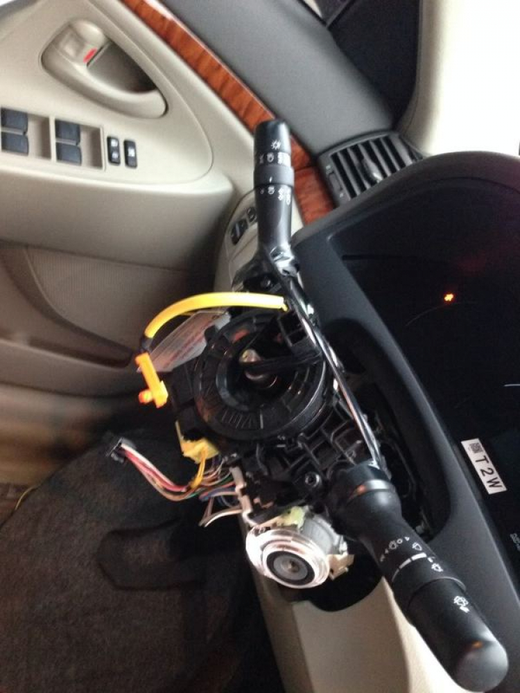

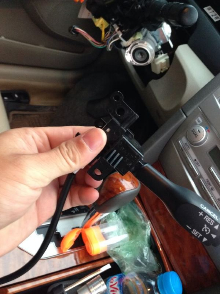

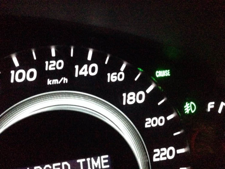

Em đã lắp xong cho cam 2.4 2011, mua đồ về cũng gần 2 tháng rồi giờ mới lắp. Lắp xong garanti của xe xuống thấp làm chết máy, e hoảng hồn tưởng bị hỏng, nhưng ko phải, do tháo ECU nên phải chạy 1 liucs xe mới nhận lại ga, gió. Test luôn cruise control, quá ngon luôn. Tiền mua đồ 1298k ship từ Thailand đưa tới tận nhà, tiền lắp 300k , tổng 1tr6 quá bèo cho bộ Cruise Control :D.
Xin cảm ơn bác Hải ( mc claren ) nhiều !
Sau đây là một số hình ảnh rm chụp lại trong quá trình lắp Cruise Control.
Độ thành công cruise control cho Camry Lẩu Dê :)
