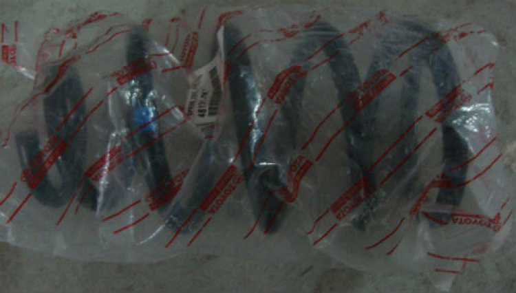

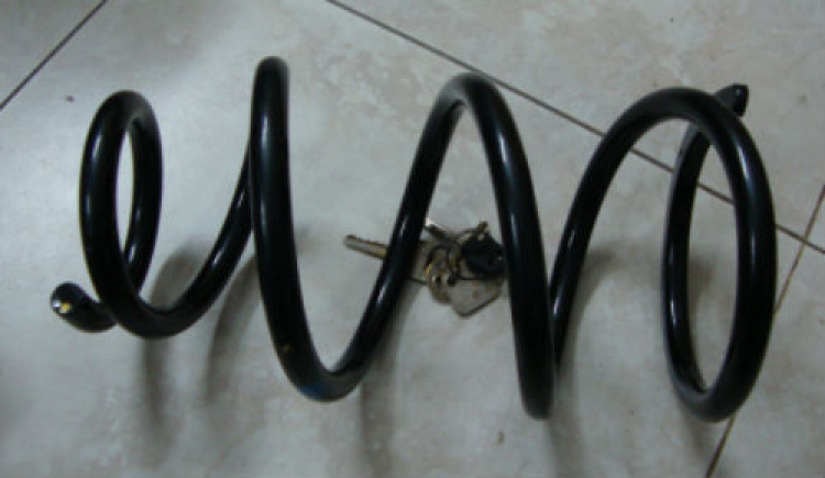

Em úp hình so sánh 2 lò xo với nhau :
Đổi lò xo phuộc trước cho Ỉn
Có thể thấy cái phía trên lò xo nhún trước của Innova 2010 tới hiện nay ( thay đổi từ nhà máy từ tháng 05/2009 ) nhiều hơn đời củ 1 vòng.
Thực tế thì xe đời sao theo các chủ xe kinh doanh có cả 2 xác định ít bị hư nhún hơn đời củ rất nhiều.Cái này chưa đo để so sánh độ cứ của lò xon để biết được độ đàn hồi của lò xo nhưng cótherer suy luận được lò xo đời sau cứng hơn và ít làm hư phuộc hơn.
Hoàn toàn có thể lắp cho đời củ vô tư vì các chi tiết nhún,bánh bèo,đệm hoàn toàn giống nhau.Với giá cả chẳng bao nhiêu thì cũng nên thay để hạn chế hư nhún xe.

Em nghĩ lò xo đời 2006 Toyota nó thiết kế bị lổi nên hư phuộc hoài bác à.Đời sau nó làm lại cho chuẩn chứ không cứng hơn đâu.

Xe nhà em lò xo loại 4 vòng và xe sát hạch đời 2011 loại 5 vòng và em cảm nhận rõ xe sát hạch nhún và nhồi lên xuống nhiều hơn xe nhà!
