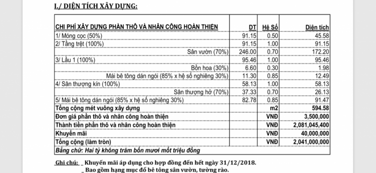

Đơn giá này cho thời điểm hiện tại là rẻ,tháng 12 rồi mình kí đã 3.5tr/m2 mà tất các cty vừa lên giá hết thì phải(tuy nhiên giá còn phụ thuộc vào nhiều thứ khác).A tham khảo chơi

Cáp, ống nước, chủng loại gạch, đá, xi măng, thép ... nó nằm trong hợp đồng anh ơi.
Thì đó
Không có chi tiết chủng loại vật tư
Không biết có bao gồm dây điện, ống nước, cọc tiếp địa, cọc chống sét ... hay chưa
Không biết bao gồm công hoàn thiện chưa ...
Không biết tính diện tích xây dựng chuẩn chưa ...
Làm sao biết đơn giá này mắc hay rẻ?

A nên kêu thầu của a đưa a bảng dự toán chi tiết kèm chủng loại vật tư...
bao nhiêu m2 nói cho vui thôi a nhé..
Móng anh tính 50% á. Bảng giá của em sao phần khung sắt mái ngói nặng đô quá, cao hơn đúc thì phải ? :( Mà bên này thiết kế lun (tiền tk em trả riêng), nó báo giá trước khi đưa em hò sơ thiết kế, chắc em sẽ bị ngâm hồ sơ thiết kế để khó tham khảo mấy chỗ khác. :(

Không điện, không nước?
Không tùm lum thứ?
Phần điện nước âm nó nằm trong giá 3,4tr xây thô rồi anh (hơi mắc, cộng 10%VAT nữa là quá mắc)
Ổ cắm công tắc, bóng đèn, gạch ốp lát, vòi nước... Chủ nhà tự mua về thợ ráp
Mấy chỗ này báo giá vậy thôi, chứ ký hđ toàn ký theo giá nhân công không à, VAT vì đó sẽ rẻ hơn.
