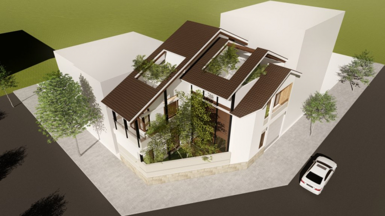

Đau cái tốn mấy chăm chai làm cái mái, xong phải cúng cho anh @Liembk hơn trăm chai để che cái mái đó lại nữa chứ.Ba cái mái nghiên cách tính vãi đạn quá

Căn góc thiết kế vầy đẹp quá.Đau cái tốn mấy chăm chai làm cái mái, xong phải cúng cho anh @Liembk hơn trăm chai để che cái mái đó lại nữa chứ.
Mái xiên duyên nhưng tốn. Trước em cũng làm mái xiên tính hệ số 0.7 ra chi phí xây thô. Còn hệ thống đòn tay và ngói mình móc túi trả riêng.
