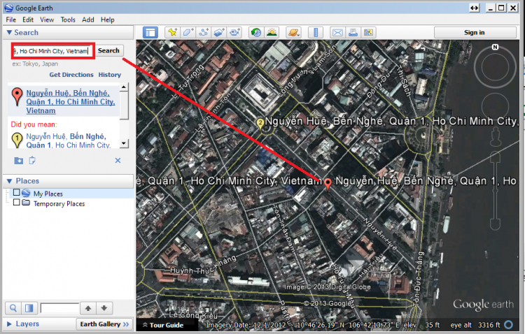

Hướng dẫn tạo và xuất dữ liệu bằng Google Earth
1. Tải Google Earth (GE) và cài đặt bình thường
2. Mở GE, tìm đến vi trí cần đánh dấu, không cần SEARCH chính xác địa điểm

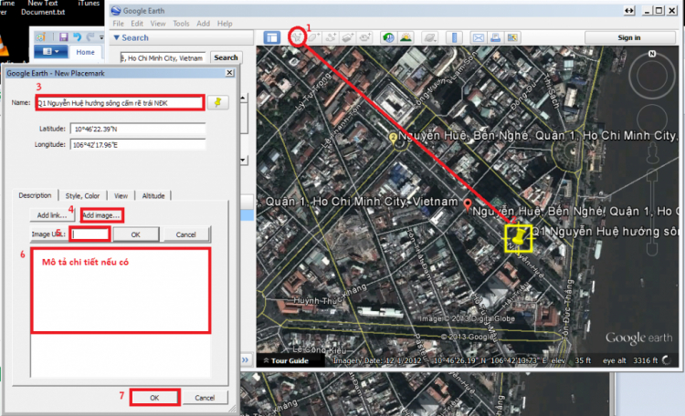

3. Thếm điểm (lặp lại nhiều lần cho nhiều điểm khác nhau):
Làm theo hình sau: nhấn 1 sẽ có 2, điền thông tin ngắn gọn vào 3, thêm hình nếu có bằng 4 và 5, điền thông tin chi tiết nếu có vào 6, nhấn 7.

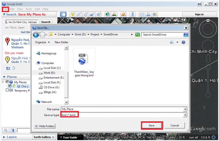

4. Xuất dữ liệu
File/Save my place as
Dự án: sử dụng công nghệ để cảnh bảo "bẫy giao thông"
5. Gửi file KML để tổng hợp.

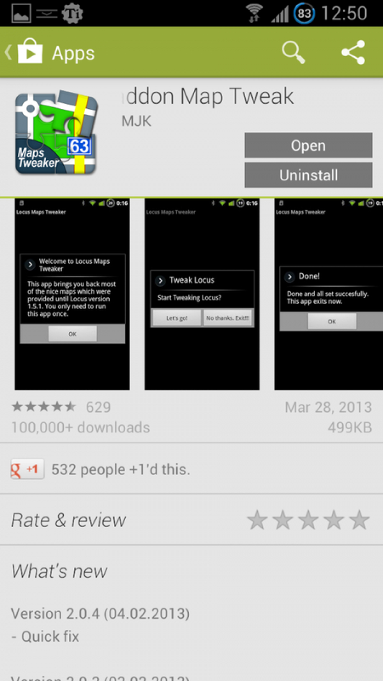

Cài đặt phần mềm bổ sung
  • Locus add-on Map Tweak : mở rộng nguồn dữ liệu bản đồ
https://play.google.com/store/apps/details?id=com.mjk.locusmaptweak&feature=search_result

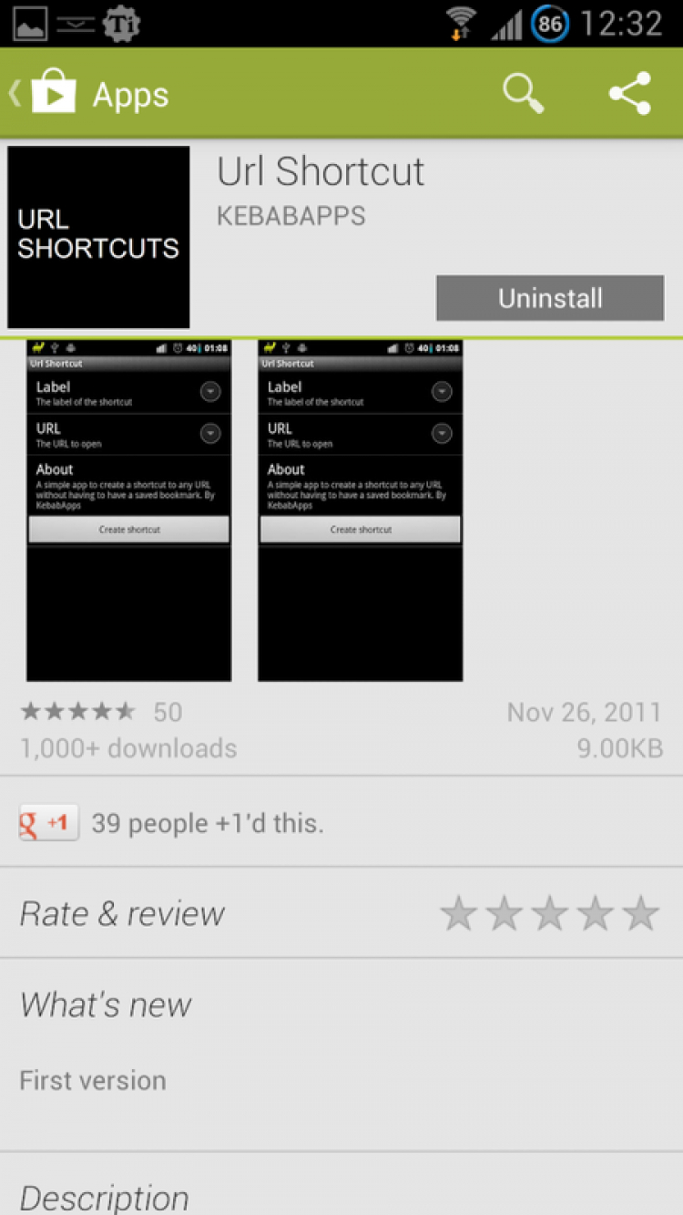

  • URL shortcut hoặc bất cứ phần mềm nào tạo shortcut trên home của Android
https://play.google.com/store/apps/details?id=com.kebab.UrlShortcut&feature=search_result

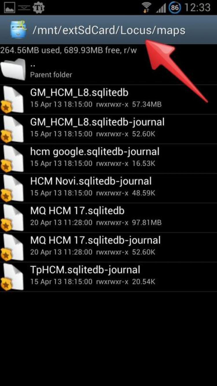

Google Map classic – Tp Hồ Chí Minh – size: 49Mb
https://www.dropbox.com/s/o9r9q08jjvgcrte/gm%20hcm%20l8.rar
Tải xong, bung vào thư mục trên thẻ nhớ theo hình dưới đây. Trường hợp máy không có thẻ nhớ thì thư mục là /sdcard/Locus/maps

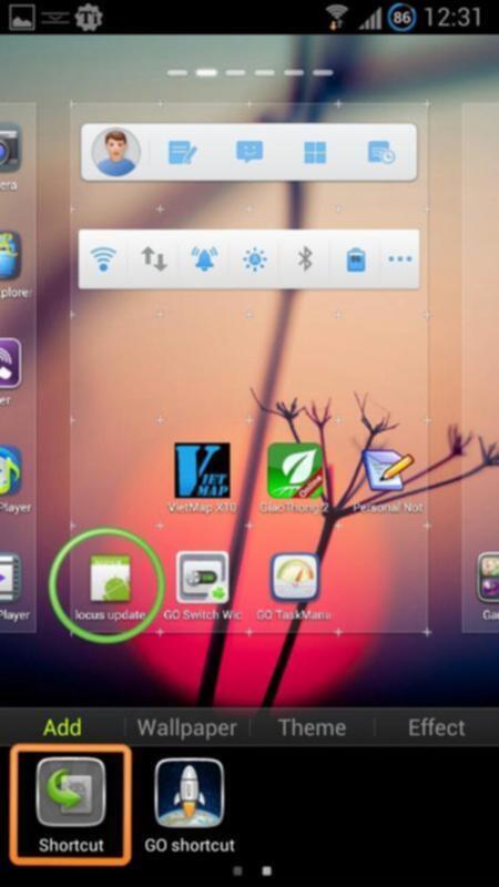

Nhấn và giữ (HOLD) trên khoảng trống bất kì của màn hình chính sẽ có màn hình tương tự

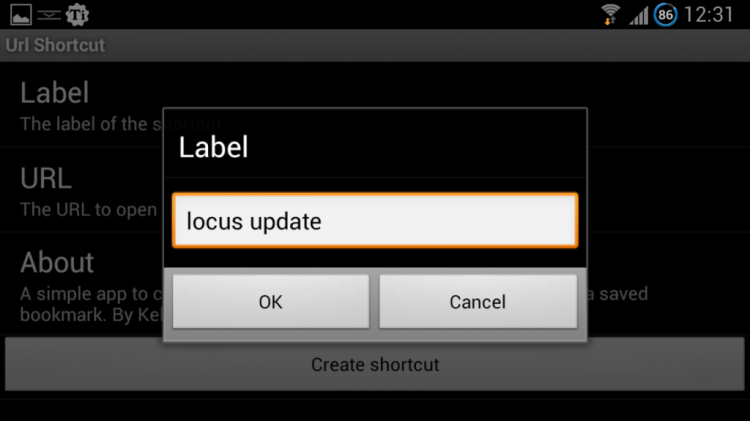

Chọn ô hình vuông, chọn URL shortcut, phần Label tùy ý

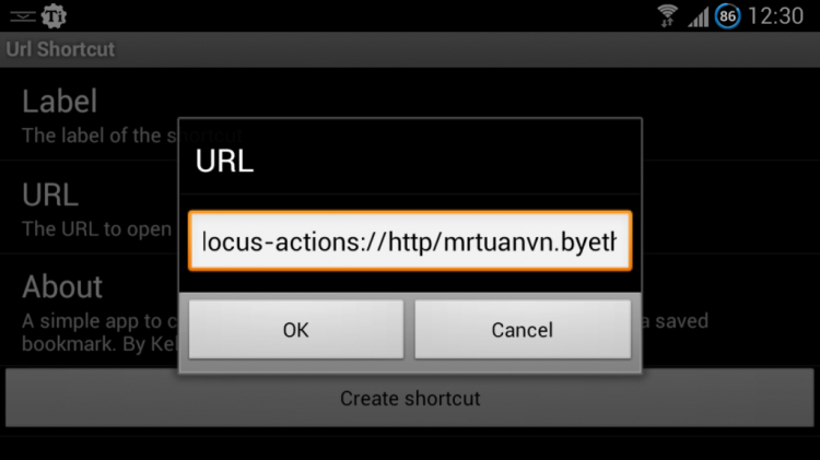

Phần URL, gõ chính xác nội dung sau rồi nhấn Create shortcut.
locus-actions://http/mrtuanvn.byethost5.com/update.xml
Thoát ra màn hình chính sẽ có shortcut như hình tròn ở hình phía trên.

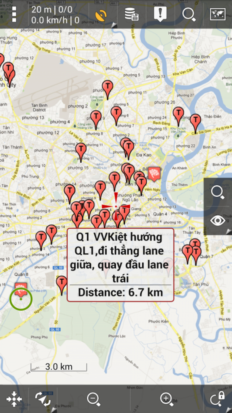

Cập nhật dữ liệu “Bẫy giao thông”
Kiểm tra máy đang có Internet, nhấn vào shortcut đã tạo ở trên

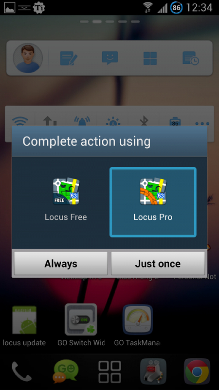

Chọn Locus Pro, always
Locus sẽ tự download dữ liệu và chờ import

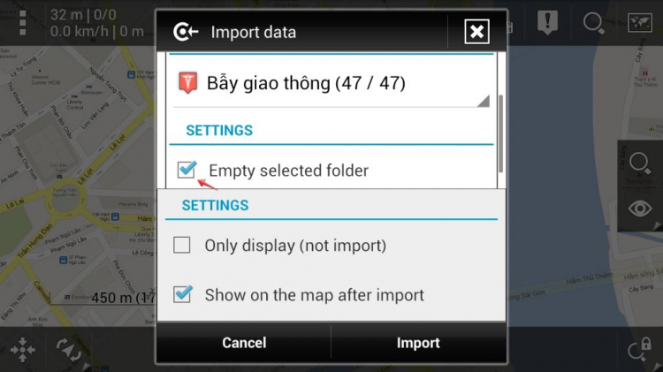

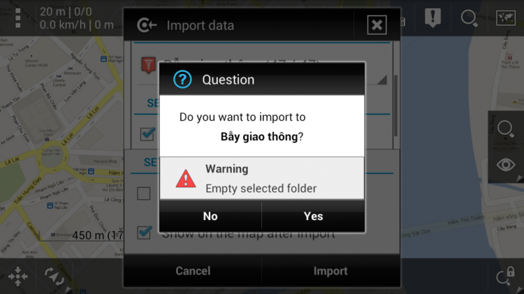

Nếu là lần đầu cập nhật thì bạn tạo một folder mới [Add new folder], ví dụ “Bẫy giao thông”.
Nhớ tick “Empty selected folder” để mỗi lần cập nhật không bị trùng dữ liệu. Nhấn Import
Lưu ý: nếu cần tạo điểm cảnh báo hay POI riêng thì nên tạo vào folder khác với “Bẫy giao thông” ở trên để không bị xóa khi cập nhật dữ liệu.
