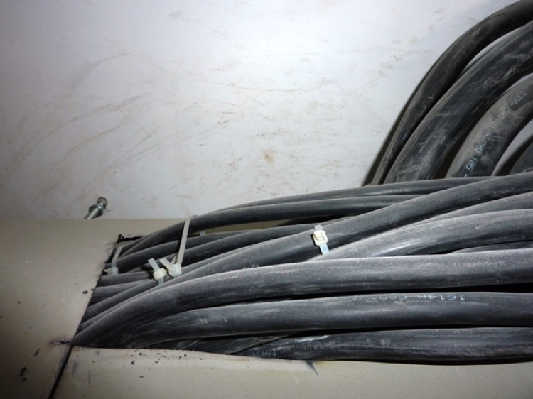

Việc gia công vỏ tủ điện thiếu kỹ thuật như thế này
Đúng là linh ta linh tinh, vớ va vớ vẩn

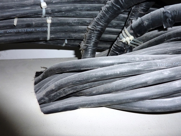

Dây cáp sẽ bị xước vỏ bọc do cấn cạnh tủ

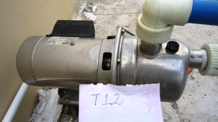

Ống pô máy phát điện không thể thiếu van xả đáy

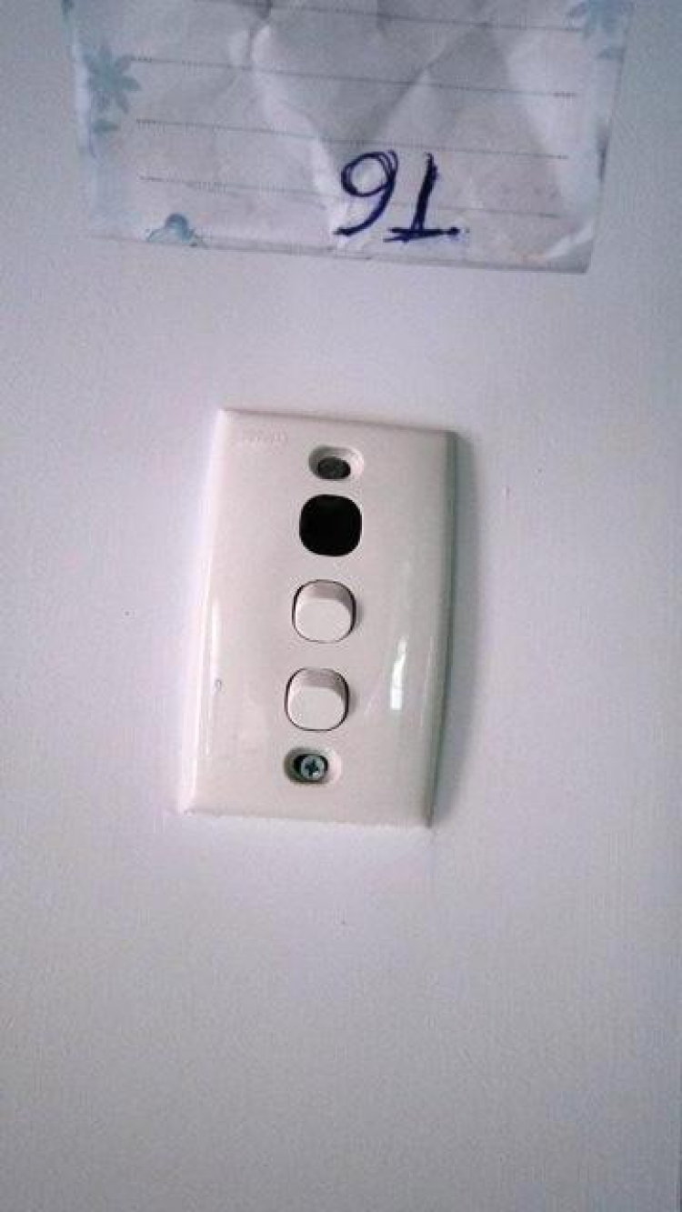

Hãy nhìn kỹ 2 con vít bắt vào mặt nạ của công tắc

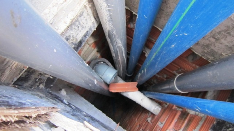

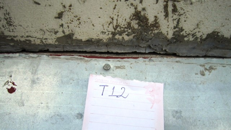

Vách tường giữa hai tòa nhà được thi công như thế này

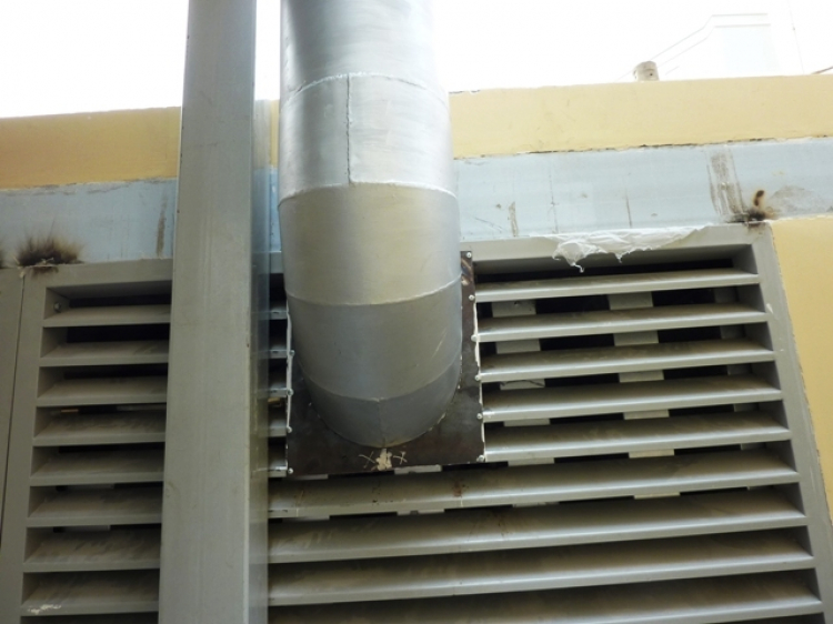

Cửa miệng gió tươi

Con chuột bị điện giựt hả ?
2 con vít bắt công tắt bị lệch or bị toe đầu hả bác Fil ?

hieuvv nói:
Con chuột bị điện giựt hả ?2 con vít bắt công tắt bị lệch or bị toe đầu hả bác Fil ?
Không phải đâu Bác, 2 con vít này không phải là vít gai nhuyễn dùng để bắt mặt nạ, thợ làm ẩu dùng vít gai lớn bình thường để bắt, sẽ làm bể lỗ nhựa vì không phải là loại vít tương thích
Thợ điện, nước lôm côm là chuyên gia làm ẩu vụ này, phụ kiện chủ đầu tư mua về đầy đủ, nhưng thợ khui hộp ra không chú ý sẽ làm thất lạc, ốc vít, đai nhựa ... và kết quả là như hình trên Bác Fill đã post đó

Chau Huy nói:
hieuvv nói:
Con chuột bị điện giựt hả (OK)?2 con vít bắt công tắt bị lệch or bị toe đầu hả bác Fil ?
Không phải đâu Bác, 2 con vít này không phải là vít gai nhuyễn dùng để bắt mặt nạ, thợ làm ẩu dùng vít gai lớn bình thường để bắt, sẽ làm bể lỗ nhựa vì không phải là loại vít tương thích(OK)
Đúng rồi đấy Bác.
Thượng bất chính thì hạ tắc loạn thôi mà, chả riêng gì thợ điện/nước đâu.
Chủ đàng hoàng cẩn thận thì lính nó sẽ như thế và ngược lại thôi ạ
