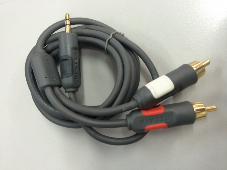

Vài điều chia sẽ…Thân.
Hôm nay em cũng làm 1 cọng Belkin nhưng kg có loại 1 ra 3 đầu RCA, chỉ có Audio 3.5mm ra 2 RCA, với lại em nghĩ là cable 1-3 thì neu đầu 1 là 3.5mm included video thì phải kết nối qua docking trừ truong hợp có cable 1-3 mà đầu 1 là iP data port thì mới có tín hiệu giải mã video. (từa tựa cái hình bác kèm ở trên đó) Cái này khó kiếm ah.. thôi thế lày quá dc rồi.
ĐƯỜNG AUX CHO MONDEO
Reactions: espanola
30/12/12
1.622
767
44
Hôm nay em cũng làm 1 cọng Belkin nhưng kg có loại 1 ra 3 đầu RCA, chỉ có Audio 3.5mm ra 2 RCA, với lại em nghĩ là cable 1-3 thì neu đầu 1 là 3.5mm included video thì phải kết nối qua docking trừ truong hợp có cable 1-3 mà đầu 1 là iP data port thì mới có tín hiệu giải mã video. (từa tựa cái hình bác kèm ở trên đó) Cái này khó kiếm ah.. thôi thế lày quá dc rồi. View attachment 63805
Bác nói cũng hữu lý! Em cũng chỉ có nhu cầu nghe nhạc...
