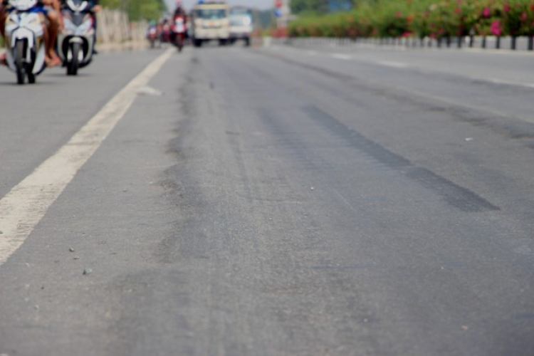

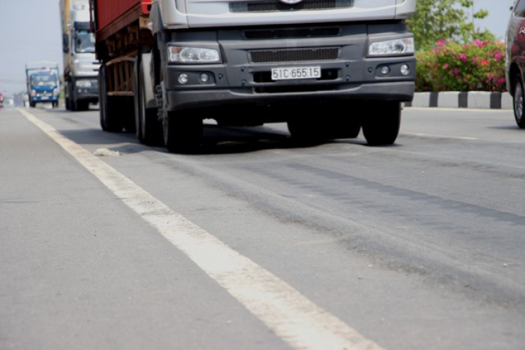

Mấy ngày nay thấy báo chi đăng nhiều tin về đoạn đượng QL 1 từ Tân vạn - Đến Nghĩa trang thành phố HCM. Đường hình thành các rãnh chạy dọc theo con đường, rãnh khá sâu, nhưng có vẻ không phải do nền yếu.
Tuy nhiên, các bài báo chỉ đưa tin là xuất hiện rãnh, đã sửa nhưng vẫn tái diễn; mà không thấy báo nào đề cập đến việc chất lượng nhựa hay xe quá tải.
1. Nếu do chất lượng nhựa đường thì tại sao các con đường khác cùng chất liệu không bị mà chỗ này lại bị?
Nếu xe không quá tải thì phải coi lại chất lượng nhựa đường ở đây.
2. Xe quá tải, di chuyển chậm, thành đoàn dẫn đến tình trạng trên? Vậy cơ quan chức năng ở đâu?
Và nếu không lầm thì chất lượng nhựa đường và xe quá tải đều do ông GTVT chịu trách nhiệm giám sát, quản lý!
Vậy ông GTVT ở đâu?

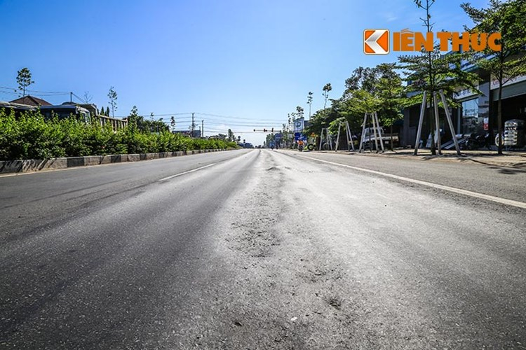

Đường MP-TV đâu phải giờ mới lún, từ khi mới đưa vào sủ dụng chưa được 1 tháng đã bị lún rồi mà.
Đường lún năm 2015
Đường lún: Tại chất lượng hay tại xe quá tải? Trách nhiệm GTVT ở đâu?
Đường lún năm nay (2017)

Đường chờ lún có nghĩa là CĐT quyết định cắt giảm thời gian thi công, cắt giảm ca xe máy, giảm nhiều tiêu chí kỹ thuật khác để đưa vào sử dụng sớm.

Vậy kết luận là do xe quá tải được chưa ạ? Vì MP-TV khác chủ đầu tư, khác nhà thầu thi công với XLHN.
Nếu do xe quá tải làm hư đường, thì mấy cái cân ở đâu? mấy anh TTGT ở đâu?
MP-TV do Becamex làm, lún thế này là có, nhưng mấy anh ấy sửa nhanh lắm, không như mấy anh SG.

đường kém và xe quá tải. chắc là do quá tải nhiều. mấy đường khác mà cho xe cỡ này chạy thường xuyên thì còn lún hơn đường này
16/11/10
1.426
2.979
Bình Thạnh, Tp HCM
đường cho phép tải tối đa 30t, xe thì toàn 100t lấy gì đường không hư. mấy xe chở thép cuộn tổng tải trọng toàn cỡ 150 tấn không à.
