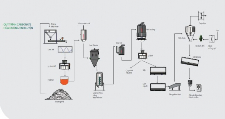

Thôi! a ấy là Chiên Gia @xxmagicxx à!
Tui chỉ là Xào Gia hoy!
Tui ko có làm NMSX đường từ mía, chỉ được đi tham quan NM Tinh Luyện Đường hoy!
Quy Trình Tinh Luyện vầy. Tui tóm tắt thấy cũng đúng mà ta!

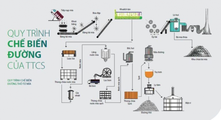

QTSX Đường Thô từ Mía:
