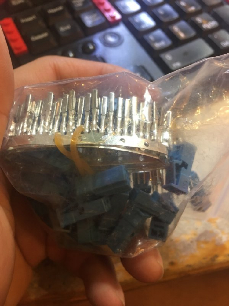

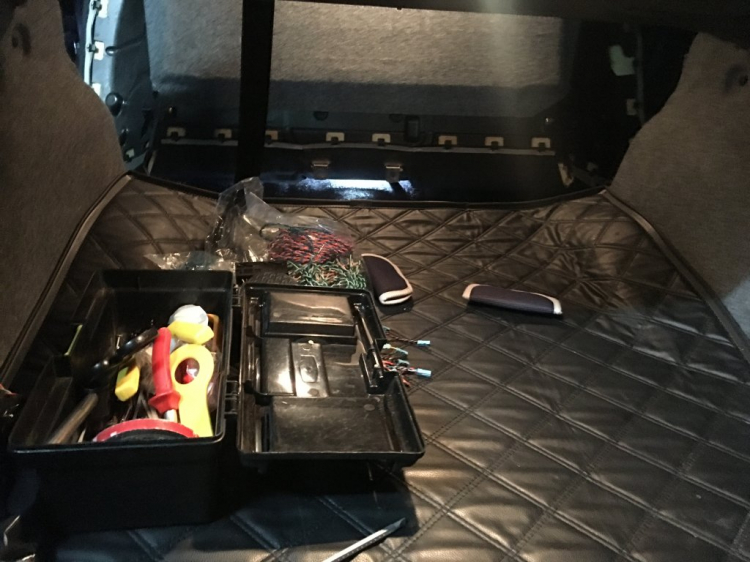

Em post quá trinh làm cũng như một sô kinh nghiệm để anh em sau này làm thao khảo. Cách làm của em là hạn chế cắt nối dây zin của xe. Trường hợp retrofit ampli này, em mua đầy đủ connector, dây loa, dây most....khi làm sẽ ko cắt 1 sợi dây nào hết, chỉ add thêm!

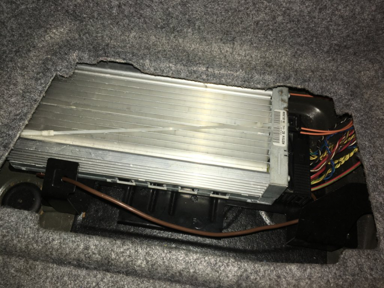

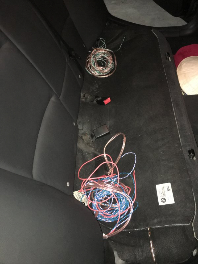

Đầu tiên hạ ghế sau cho dễ làm

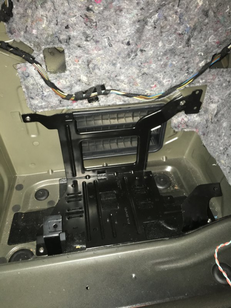

Gắn bracket ampli lên
Đưa dây lên trước
Đưa dây lên trước

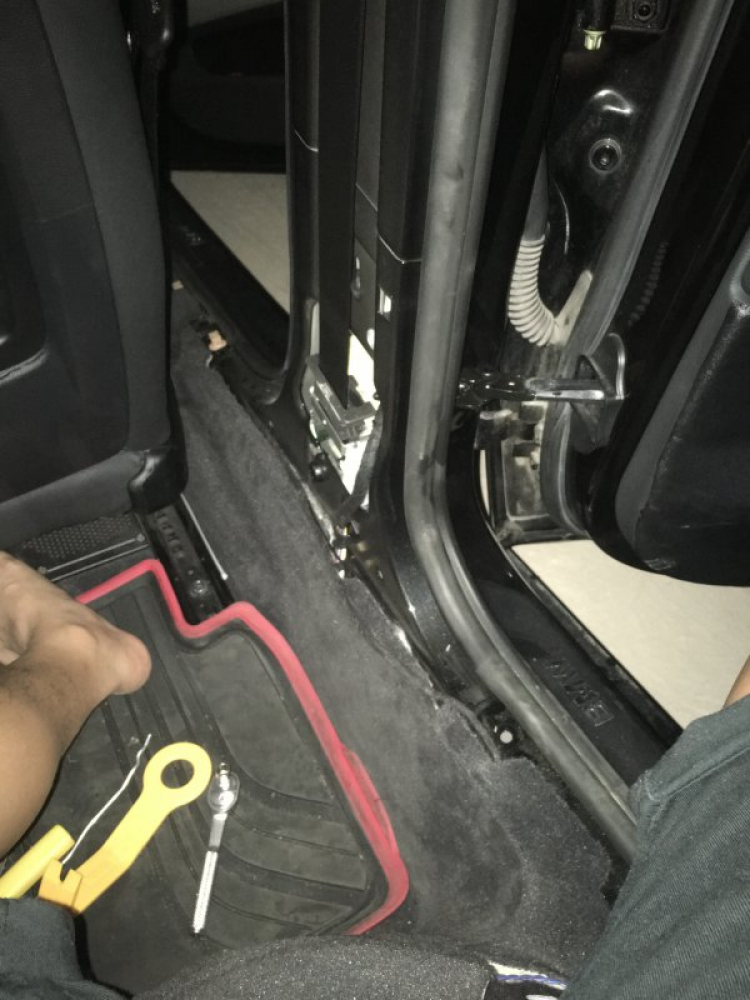

Tháo hết các tấm nẹp hông ra để luồn âm dây

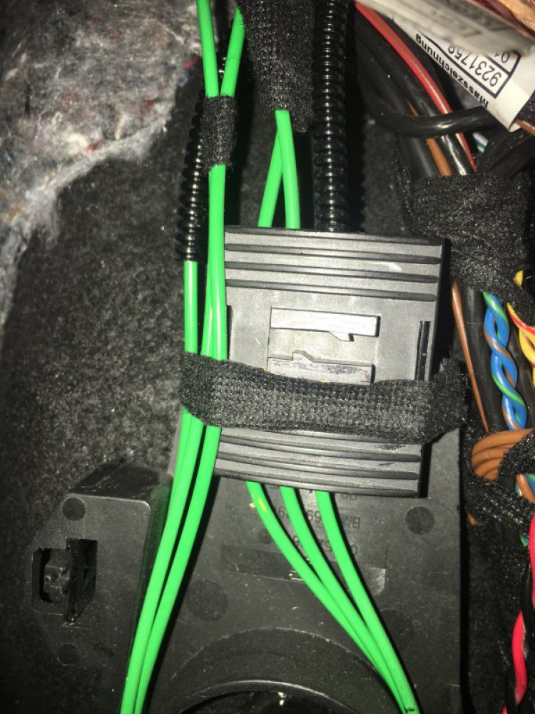

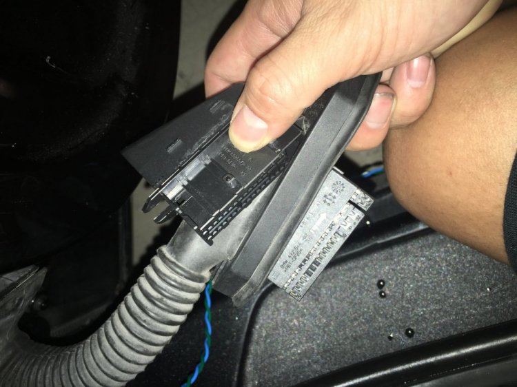

Tháo ống nối dây ở cửa để cắm dây

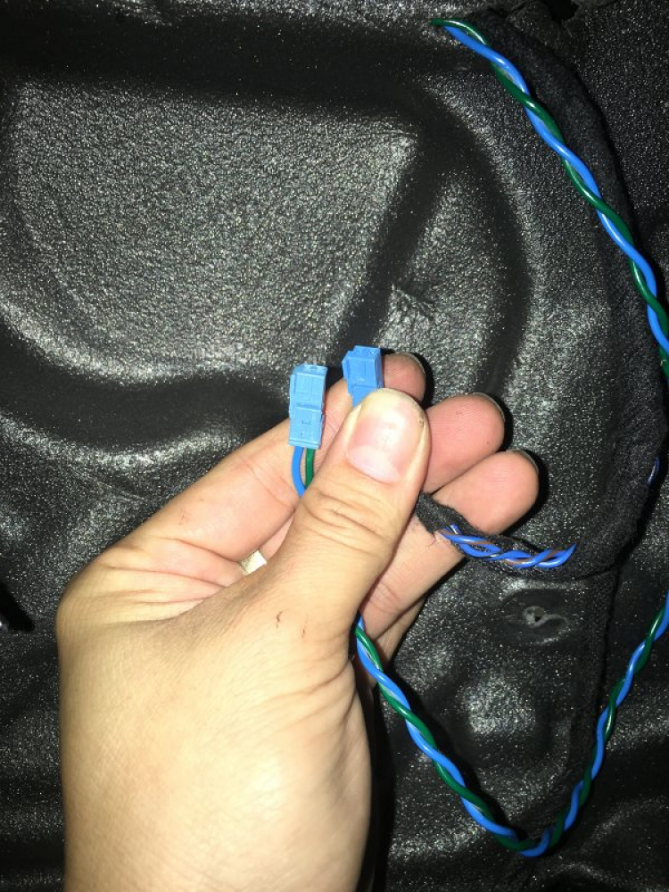

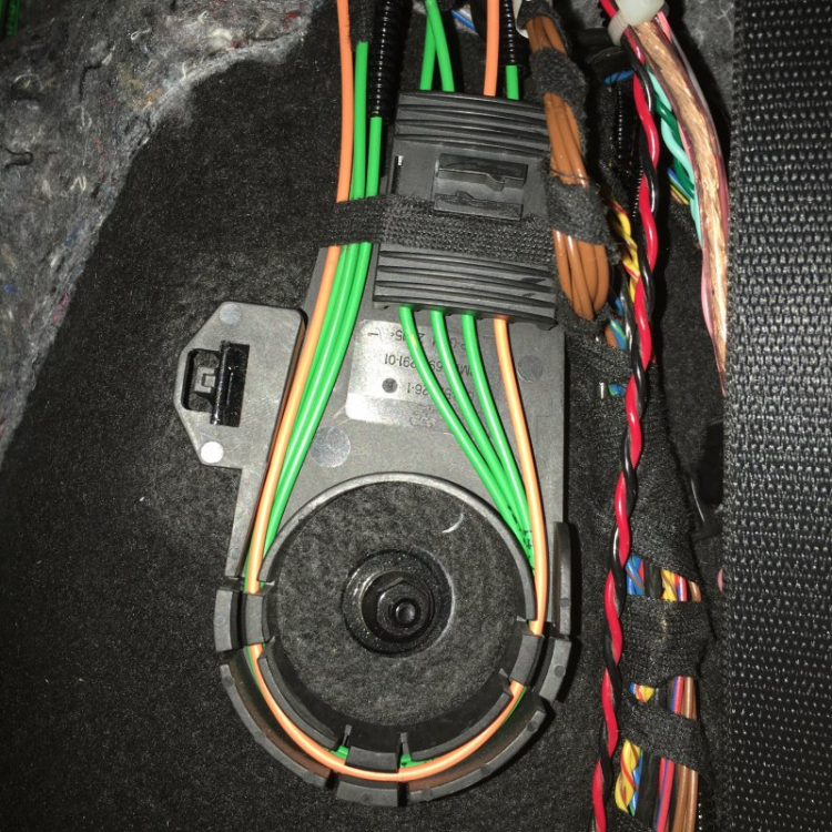

Dùng các pin male và female để cắm vào connector với cách này thì dây loa sẽ như ziin

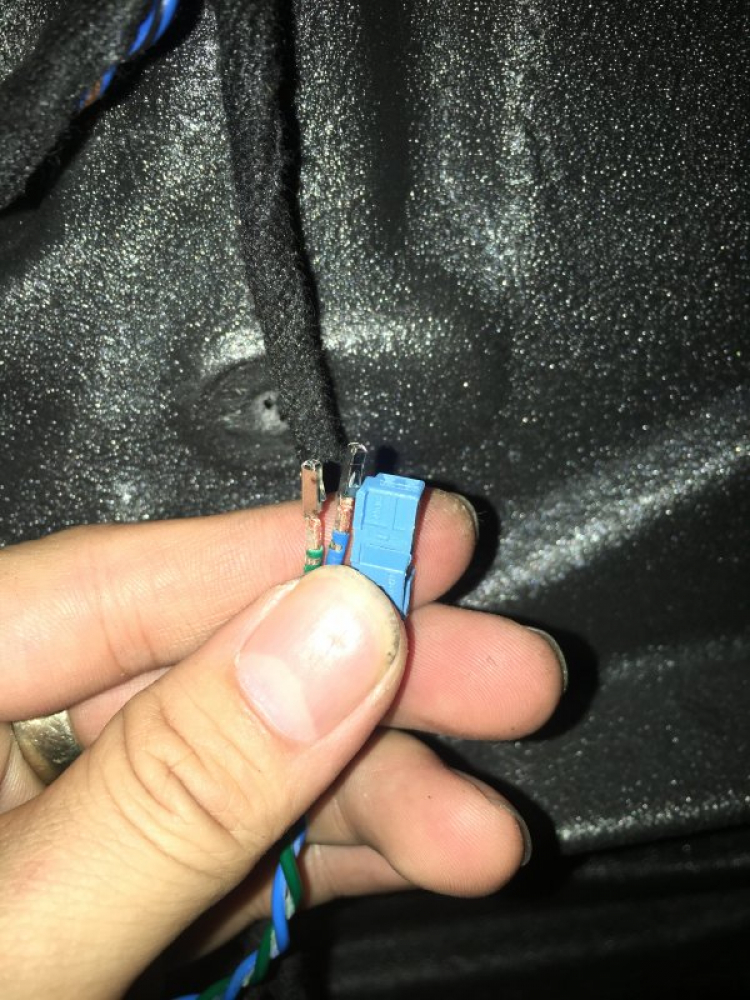

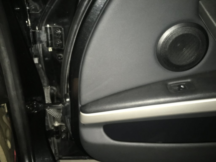

đưa dây ra cửa bấm connector loa

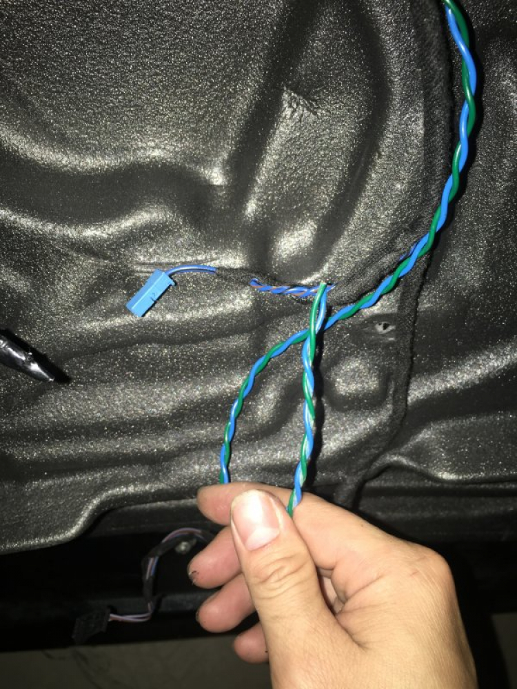

So sánh dây zin và dây L7 mới gắn thêm!
Cắm dây loa L7 rồi ráp lại hoàn chỉnh

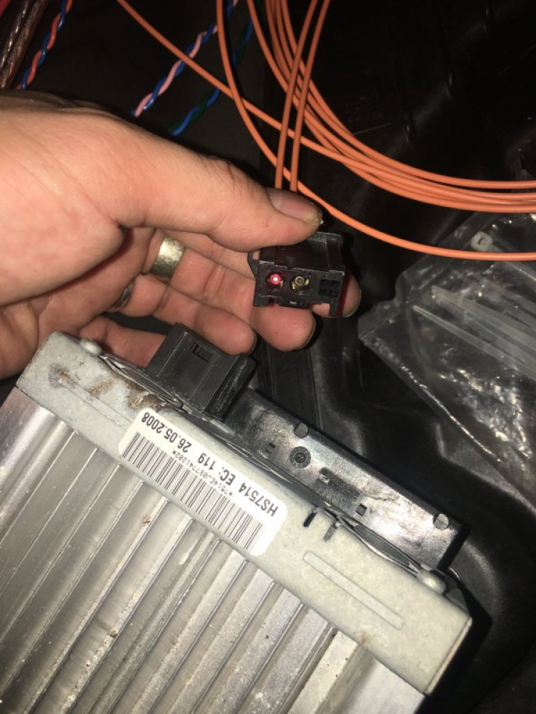

ampli Logic 7 nhân tín hiệu quang từ xe ( tín hiệu MOST) . Dòng tín hiệu quang của xe đi 1 vòng khép kín qua tất cả các thiết bị giải trí của xe như hộp combox, tivi, hud, CIC...

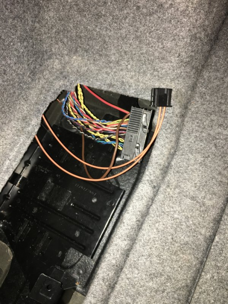

tiến hành mở optical hub của xe ,đây là hộp tập trung tất cả các cổng quang của xe, trường hợp xe em có sẵn 3 thiết bị là CIC, COMBOX và TIVI
Chèn thêm dây optical của ampli LOGIC7 vào, như hình dưới là dây màu cam
Test tín hiệu ngõ ra... Perfect!
