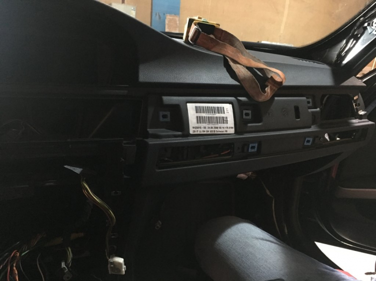

Tiến hành nhưng bước cuối cùng:

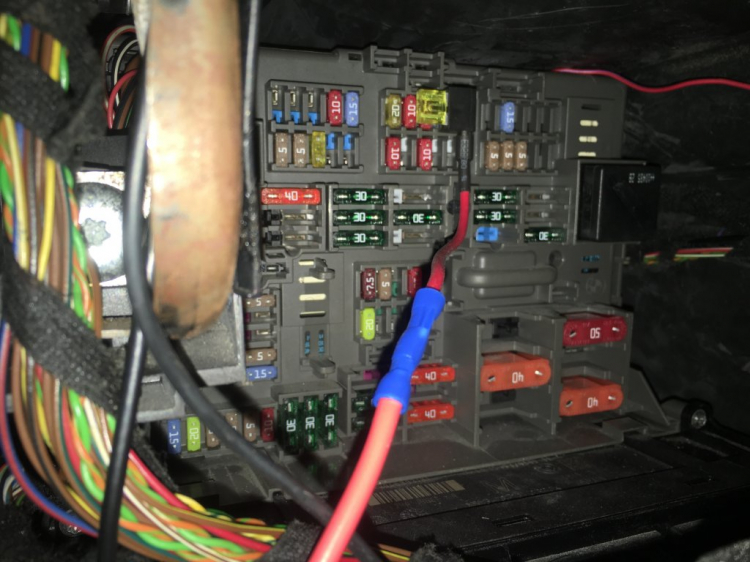

cắm nguồn cho ampli vị trí và fuse đúng theo tài liệu của bmw, xài fuse 20amp
Dây ground đi vào các hub ground có sẵn ở sau xe, em quên chụp hình lại rồi

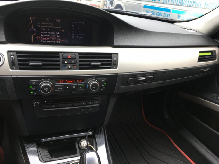

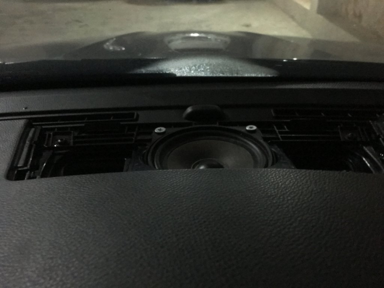

gắn loa center ở dashboard

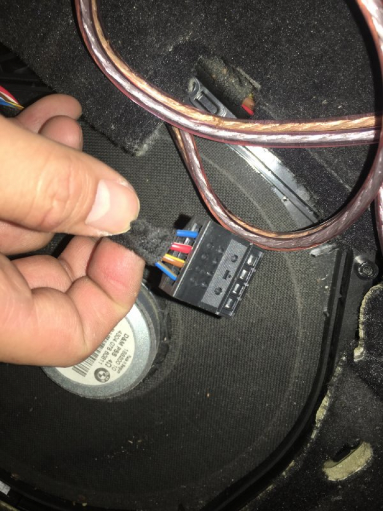

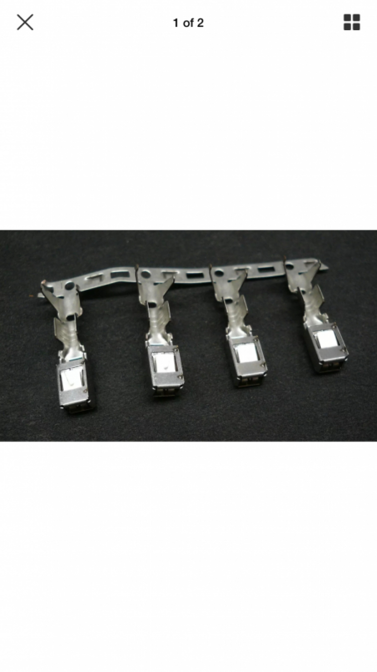

Bấm pin cho dây loa sub rồi cắm lại
Test thử... perfect

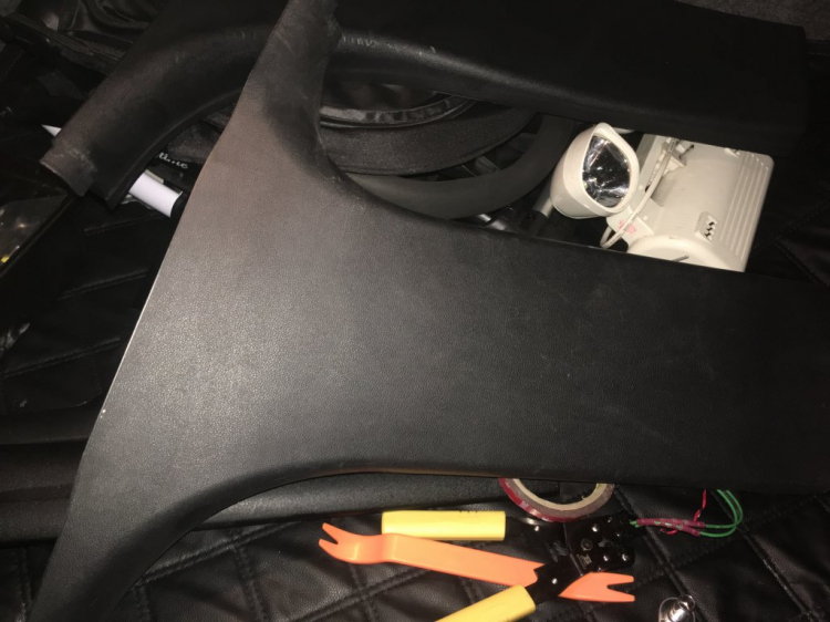

tiện có cái nẹp cột B bị trầy, thay mới luôn
Test thử... perfect

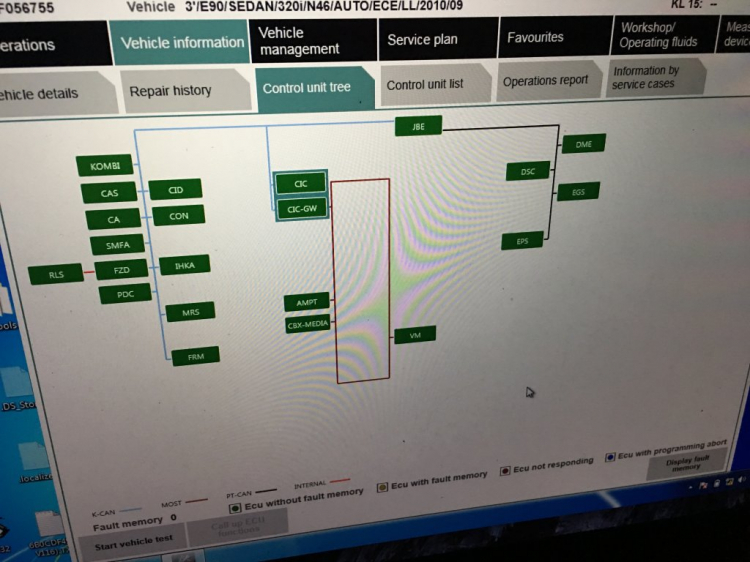

Sẵn tiện cắm máy kiểm tra định kỳ luôn. Xe gì mà một đống module . Everything perfect! Vi vu tiếp thôi

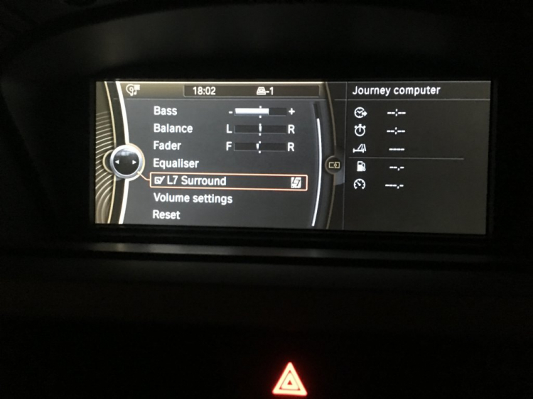

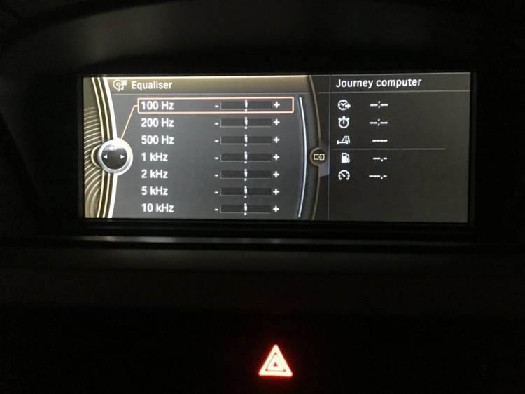

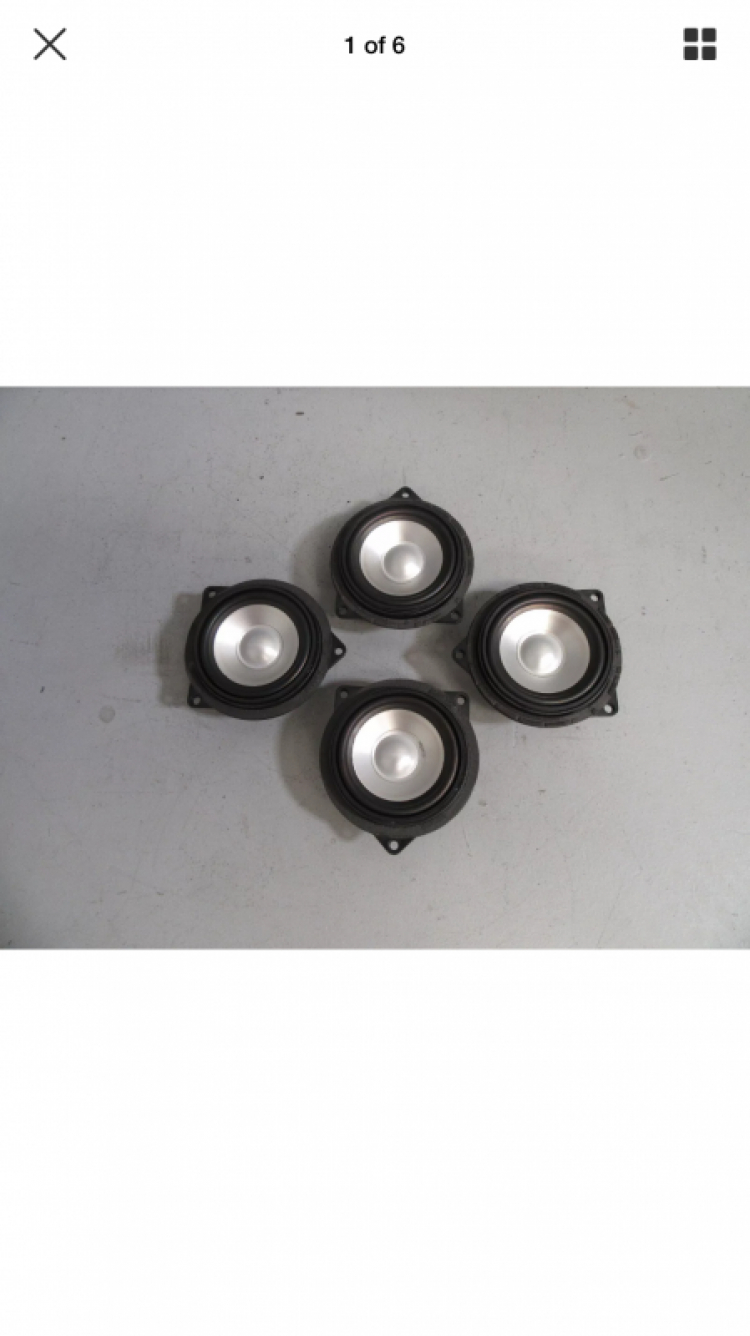

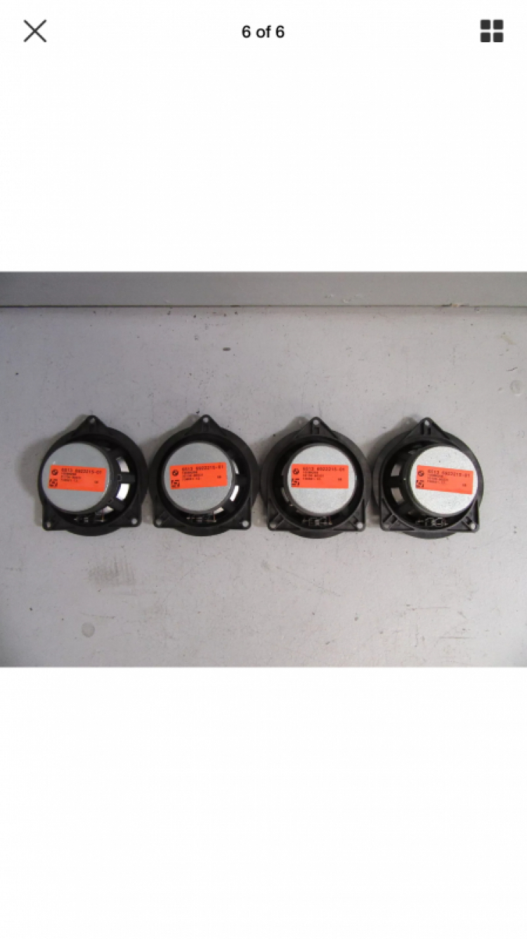

Ampli Logic7 này đi với hệ thống 13 loa Harman Kardon. Hiện tại em vẫn dùng loa stereo zin theo xe, nghe đã rất hay.
Loa Harman thì e mua rồi và đang về nhưng em muốn gắn loa stereo trước rồi mới upgrade loa harman sau để cảm nhận sự khác biệt, cải thiện âm thanh đến mức nào.
