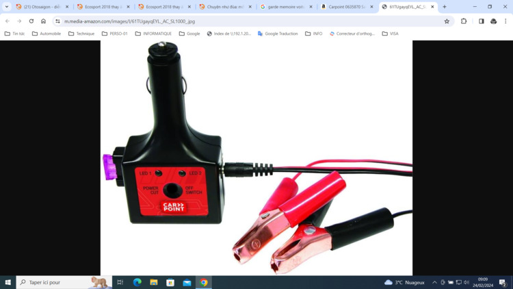

Vấn đề nầy, nếu như xe mới (theo em biết) thì nên đi chính hãng, nó reset lại. nhất là có start&stop, và reset phải có mái đọc xoá lỗi
Ngược lại, nếu xe không có hệ thống nầy có thể dùng phần giử điện chứ đừng tháo cả bình rồi mang hoạ. Hình như em có post hình, bác @PHONG NGUYEN xem thử hay chế cũng được
Ecosport 2018 thay ắc quy bị lỗi camera lùi, xin cách xử lý
Cái nầy bác có thể chế khi thay bình điện ..nhưng coi chừng các cọc điện khi tháo ra mà thôi

Khi tahy bình .... ở VN thường và em chắc chắn là tháo cọc rồi thay bình
Nhưng em thì phải giử memory .... tức là vẩn giử điện cho ECU để thay bình
Chưa nói đến phần .... nó chưa hư mà báo phãi thay, cái nầy em sẽ nói sau (mặc dầu bình còn tốt) vì nó bắt buộc thay ....và nó áp dụng khá nhiều trên kỹ thuật ....
