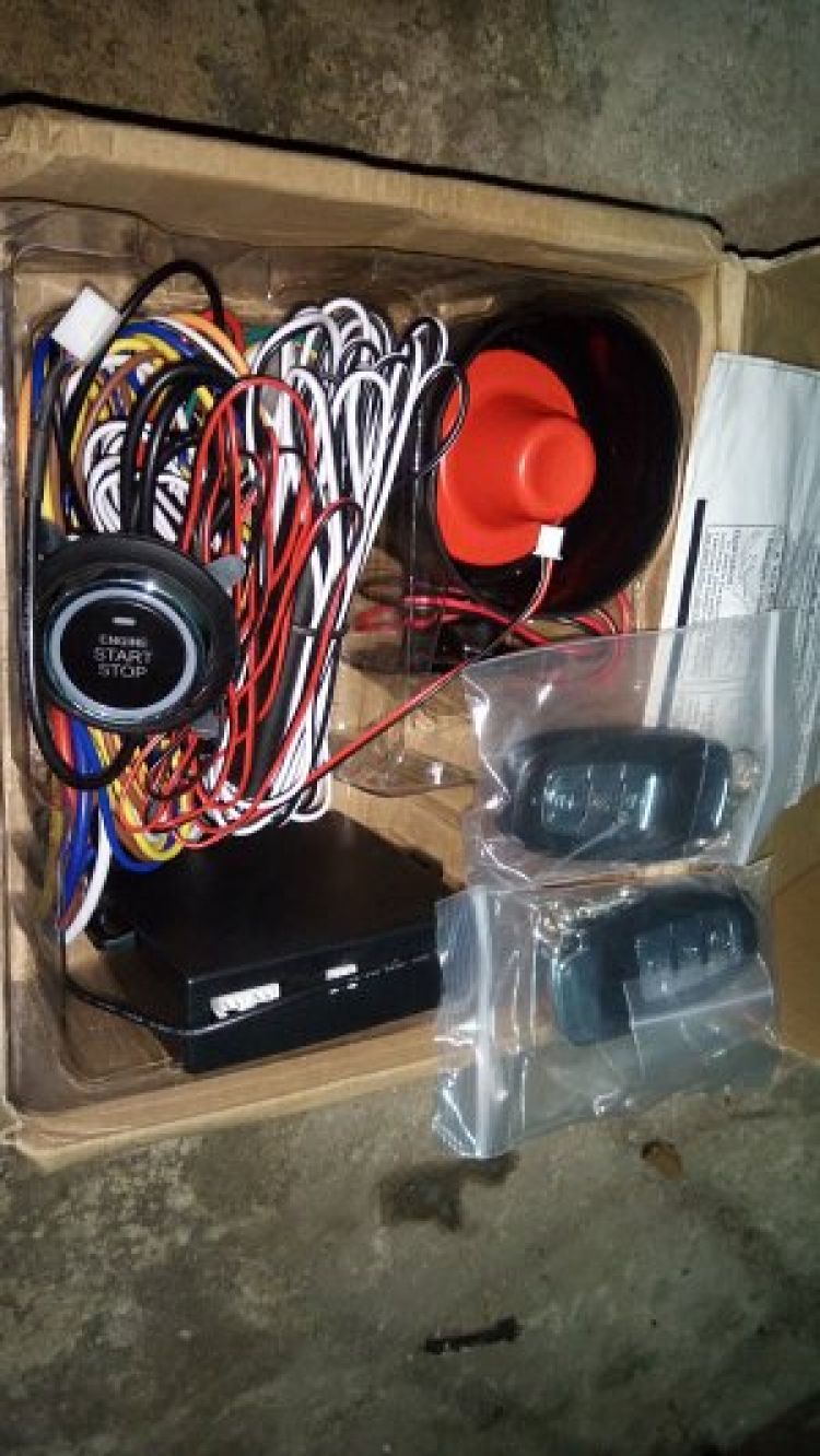

Tình hình là em độ start stop của Easy car
Bộ này của Hàn xẻn nên giá nó cao hơn 10 tr/ bộ
Khi độ chế bộ start stop các Bác phải hy sinh bộ dây zin công tắc trên xe ( phải cắt dây để đấu vào ) .
Tính năng bộ này rất hay : Trên remote có cái màn hình tương tác 2 chiều bằng sóng tầng số với bộ main nên có thể truy vấn tình trạng của xe ( khóa cửa hay mở , nhiệt độ hiện tại trong xe , Pin Accu xe còn bao nhiêu volt . , thời gian dừng tắt máy xe , giờ hiện tại ) .
Có thể đề ( khởi động ) máy từ xa ở khoảng cách 1km ( @cuibapmazda626 đã test khoảng cách ở điều kiện không vật cản , từ ngọn hải đăng mũi kê gà có thể khởi động xe tại bãi xe trên bờ ) .
Khi xe nổ máy chìa khóa remote sẽ rung lên 1 lần để báo , còn xe thì sẽ chớp đèn hazard báo theo 5s/lần khi nổ máy ( ngoài ra trên chìa khóa remote màn hình xe sẽ chớp và có hình khói xả tại pô xe ) . Xe khởi động từ xa trong vòng 15 phút không sử dụng xe sẽ tự tắt máy .
Khi remote đến rất gần cửa tài hoặc cửa phụ mới unlock cửa ( gần cửa sau vẫn chưa mở , do vậy G Dis muốn mở cốp sau phải đi đến cửa tài xong , mới đi ngược ra sau mở cốp ) . Hoặc có thể bấm nút mở trên remote giống chìa khóa zin ở khoảng cách nhận sóng tín hiệu .).
Khi máy xe khởi động từ xa đang nổ và vào xe mà hạ thắng tay xuống và vào số để chạy mà Không đạp thắng chân trước xe sẽ tự tắt máy , phải khởi động lại - tính năng an toàn bắt buộc . )
Có thể setup trong vòng 30s từ lúc xe khởi động sẽ tự động clock tất cả cửa ( tính năng này không hay bằng các loại khác - là đạp thắng cái thứ 2 xe sẽ tự động lock cửa ) .
Trên remote còn có các tính năng rất hay là sẽ tạm tắt hết mọi chế độ thông minh , để khi cho mượn xe hoặc rửa xe thì remote chỉ còn tính năng mở - khóa cửa .
Remote sử dụng pin sạc , xài được khoảng 1/2 tháng và thích hợp các loại sạc điện thoại dẹp của samsung hay BB .....
Trên kính xe có dán 1 miếng bo mạch có đèn chớp để khi remote hết pin , hoặc thất lạc remote , có thể nhập password , để mở cửa và khởi độgn xe ( đây cũng là điểm bất lợi nếu ai đó biết password ) .
Ngoài tính năng trên còn có tính năng báo trộm , họăc gọi chủ nhân ( vd muốn gọi chủ xe , Bạn đến xe gỏ vào bo mạch , remote chìa khóa sẽ rung lên , bạn bấm vào nút truy vấn info xe sẽ chớp đèn để báo người đang ở xe biết bạn đã nhận được tín hiệu .
Ngoài ra, còn có tính năng hẹn giờ tự khởi động xe . Có nhiều tính năng mà đến giờ em vẫn chưa nghiên cứu .
Tóm lại , từ khi có cái Start Stop này xe hao nhiều xăng hơn , hihihihi. Vì " chảnh ... dog " đề máy cho xe mở máy lạnh mát trước .
Chia sẽ thêm để anh em có thể chọn lựa cho mình .
View attachment 468568 View attachment 468569

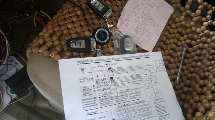

Hi các bác,
Sau khi gắn bộ này vào PS, cảm nhận đầu tiên là rất tiện. ổn định & không có gì bất thường. Chỉ có 1 cái là chưa độ đề từ xa được.
Khi xuống xe, muốn xe tự lock, các bác bấm nút unlock 1 cái nhé. Sau đó đi xa thì sẽ tự lock. Còn nếu xuống xe rồi đi luôn thì lúc lock được lúc không ( có thể do lúc đấu dây ). Tốt nhất là các bác khi xuống xe thì bấm nút lock cho an tâm :).
Khi lên xe, nếu không đề được thì phảm bấm nút unlock ( mục đích để đứa vào ăn trộm xe thì ko đề được ).
Xe PS có cái nút ưu tiên nằm gần chỗ chìa khóa, các bác nên chế cái nút nằm ngay chỗ này là đẹp nhất-nhìn như zin luôn. Còn nút ưu tiên dời sang lỗ bên cạnh là đẹp.hehe.
PS : đang có bộ cảng trước sau PS, bác nào quan tâm thì alo em nhé.
Thanks,
0918040207
Vậy là còn một chiêu thức cuối cùng bác chưa áp dung rồi., thứ 4 này bác rãnh liên hệ bác @ THANHANH em hoàn thiện cho bác ấy., còn một tuyệt chieu cuối bác chưa làm nên nó mới vậy., hi hi bảo dam đi xa lại gần tự lock và unlock hết ko cần bấm j.,
