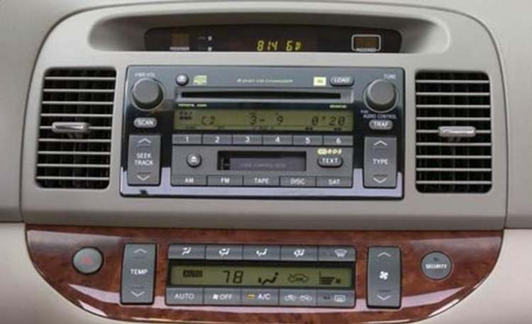

qua 2 bữa sau vô tình em có kèo thơm, thằng bạn chạy Altis hỏi em chổ để gắn DVD nó có sẵn, em chỉ ra bác CHIEUCUONG ngon bổ rẻ và gần nhà nó luôn. nó vừa tời gắn DVD là em ôm cái CD theo xe nó em đi về hehehe. bữa sau dẫn nó đi uống bia trừ tiền. nó kể bác CHIEUCUONG biết là bạn em và em giới thiệu nó chạy tới, bác lấy nó giá quá rẻ mà còn đãi cafe, cháo vịt nữa chứ. thanks bác CHIEUCUONG nhiều nhé
EM ĐÃ ĐỘ THÀNH CÔNG CHỈNH ÂM THANH TRÊN TAY LÁI INNOVA 2008
cái CD của bạn em thế này em lấy vì chủ yếu em muốn nghe usb chứ không có nhu cầu xem hình.

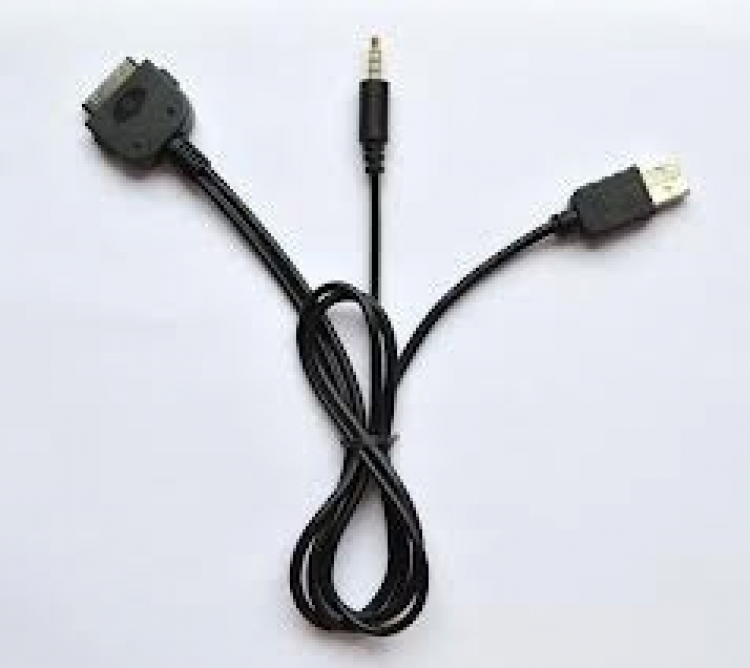

Em xin góp phần thêm một cách để mần cái vụ âm thanh và điều khiển này, trước tiên em cũng muốn có mấy cái nút bấm điều chỉnh âm thanh này nọ trên vô lăng nhưng sau một thời gian nghiên cứu:
1/ Em thấy hơi lo cái khoảng túi khí bung, etc...
2/ Đi dây điện và thêm cái phần phải đổi đầu CD/DVD...
Cách em thế này:
1/ Em muốn tận dụng tối đa những thiết bị mình có.
2/ Tránh đụng chạm nhiều đến hệ thống điện xe.
Và em đã làm:
1/ Trang thiết bị em có: JVC KW-XG55T (hàng cùi...:D) theo xe.
2/ Mua: - Blackberry Bluetooth Stereo Gateway (hoặc mua Bluetooth Reciever FM, USB, SD Card)
- J-Bus/Jack 3.5
- Củ sặc cho xe ôtô
Sau khi làm xong, điều chỉnh trên đầu như sau: Equalize ROCK, EXT IN, Power Low, Screen M2
Em có kết quả như hình:

@7 cho: Em cũng đang ngâm cứu cái nút bấm trên vô lăng như bác. Còn ở đây em xài cái bluetooth này là do em không muốn cắm cái sạc có cổng Jack 3.5 vô đầu CD, em hay lên xuống xe để lại cái điện thoại hay cái tablet trên xe thì em khong muốn, với em cũng khong muốn có dây nhợt nhiều.
Dây J-bus + bluetooth reciever -> kết nối các thiết bị có bluetooth (em kết nối cái điện thoại để bên tay trái, ở giữa em có cái ipad trên đế - cái đế này của em trên taplo luôn chứ không phải đang hút chân không dính trên kính)
Dây Aux -> đưa vô hộp đựng đồ để cho các loại khác.
Em đang ngâm cứu các loại nút trên vô lăng sao cho nó sát và khớp cái hõm luôn.
Ỉn lâu năm rồi nên đem ra làm mới chút...:D
