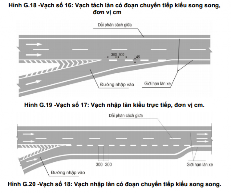

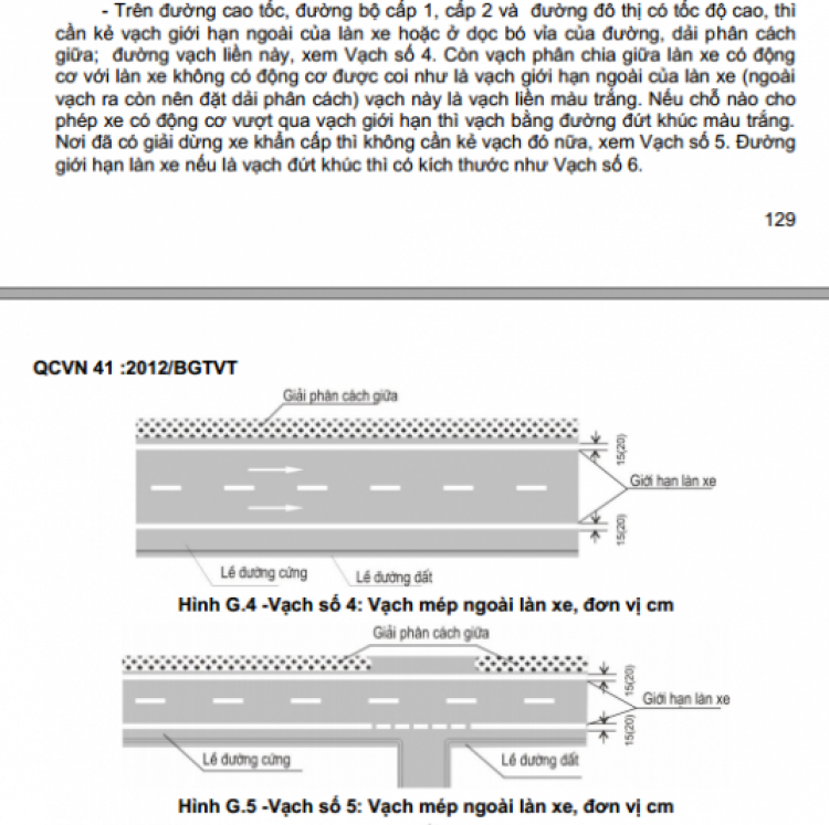

Vạch 1.2 đó, 20cm đè được, nhưng đường thiết kế ,60km/h nhen. Cao tốc thì đó là vạch số 4, Phụ Lục G, k được đè đâu.
Hoặc sử dụng vạch 18, 19, rộng 45cm lận, nét đứt.

Vạch này là vạch 20cm
Kẻ đúng thì 15cm (vạch 35).
Mình vẫn biết ý họ là k chuyển làn nhưng kẻ nhầm 20cm. Mấy lần rảnh ở LT-DG cà khịa k bị hốt, hehe. Nhưng nói chung nên tự giác tuân thủ k chuyển làn giành trạm. Lỡ cán thì biết mà cãi thôi.
