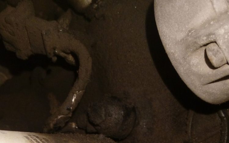

Xe ab 1.6 nó nằm ở đâu mấy bác, em cũng muốn kiểm tra xe em.

Cái đó chỉ làm nam châm thôi, bác xem lại dây dẫn và jack cắm xem sao... đôi khi dây bị đứt 1 vài lõi hay lỏng jack cắm chẳng hạn

Vấn đề là nó vỡ cái cục nam châm đen đen ở ngoài rồi Bác, nó chỉ còn có cái lõi kim loại thôi nên nó hết tác dụng rồi Bác. hic
Bác đã xử lý đc chưa, e mới kt xe e thấy vỏ bị nứt chuẩn bị bong tróc ra, chắc phải chuẩn bị 1 con rồi
