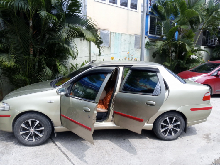

Fiat Albea ELX 1.3 đời 2007, bản mua của Mekong Auto.

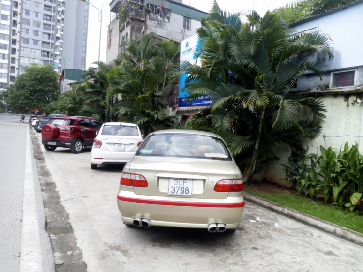

Vì màu đỏ luôn là màu của tình yêu cháy bỏng, ngọn lửa đam mê vùn vụt. Nên con xe hay được tô điểm vài họa tiết đỏ.
Hông của cháu nó thì nhân dịp thấy mấy có cặp bô độ (2 đôi hình thang) của Porsche Cayenne Turbo S bản 2012-2013, thế là lắp vào cho ngầu.
Em khoe con Fiat còi đã phục vụ 10 năm lẻ!
Và để cho khác biệt thì cặp bô em cho lồi hẳn ra ngoài 15cm cho gấu, coi như cũng dài gần bằng cái t...r...i....m của mình.

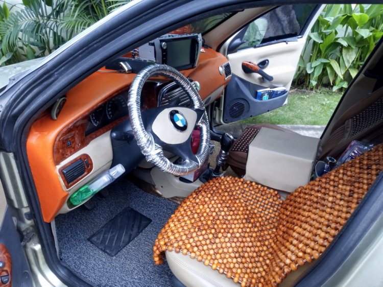

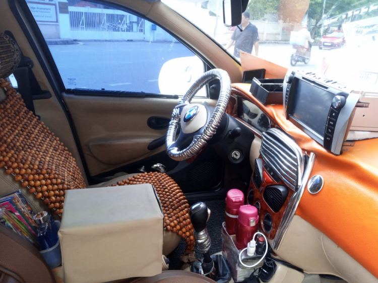

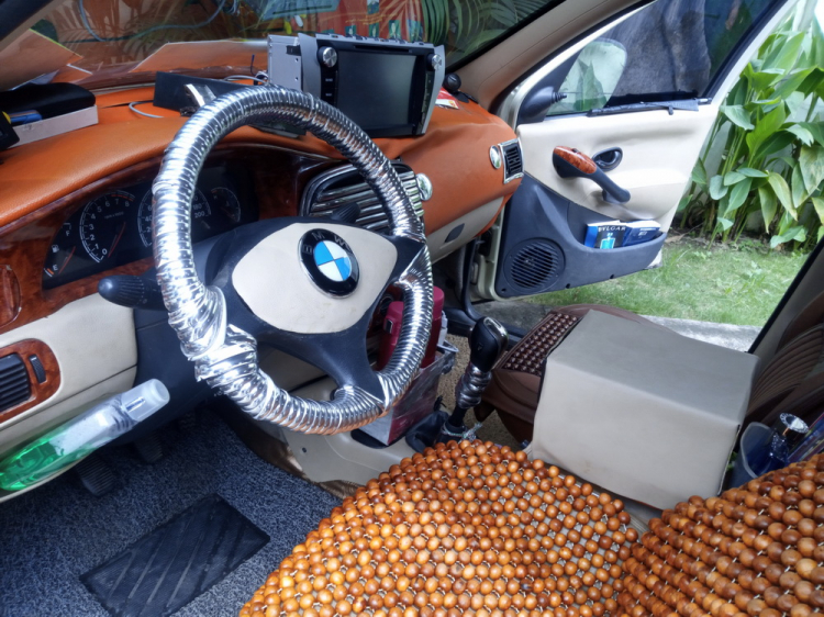

Nội thất em nó thì đã thay nội thất nỉ bằng ghế da, trần da, sàn da.
Nhân dịp 1 lần bị hỏng rơ le giàn lạnh, phải tháo tung giàn lạnh ra, thế là em tự đi mua da theo phong cách da bò Lamborghini Aventador, mua keo con chó về tự dán và tự nâng cốt táp lô lên như thế này, nên mặt taplo này nhìn khác so với bản cũ.

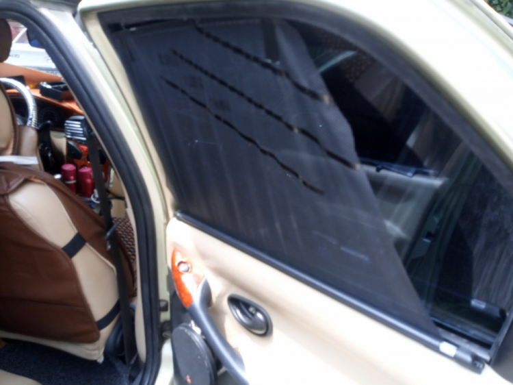

Em đã dán tới 2 lớp kính mờ chồng lên nhau, để sao cho nếu trong xe ai đang hôn ai thì ở bên ngoài không nhìn vào được.
Và ngoài 2 lớp kính dán mờ, thì còn treo cả rèm lên nữa, cho đảm bảo chắn nắng vào bên trong, ảnh hưởng đến những cặp đùi gà mái tơ trinh nguyên.

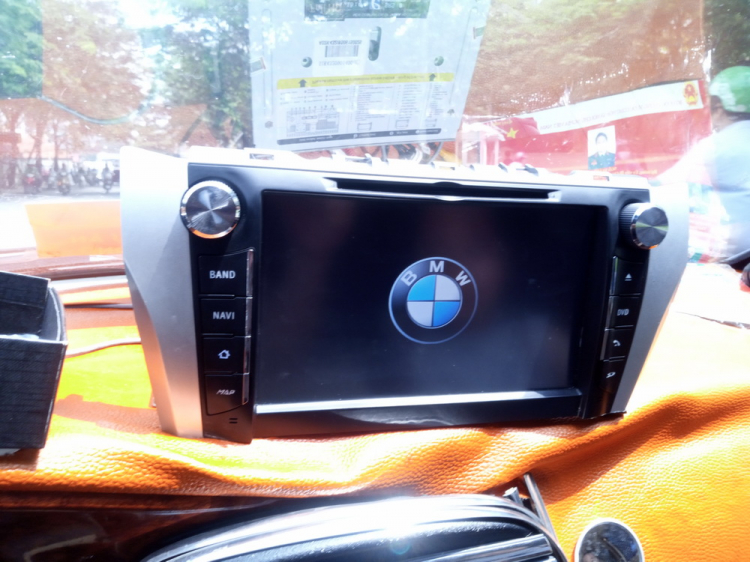

Vd: Hiện tại Màn hình gần 12inch, gắn 1 ổ SSD 512 GB để chạy âm thanh các file video.
Ban đầu, năm 2009 em lắp 1 màn hình Kovan, mua khoảng 5tr, sau khoảng 4-5 năm thì có hiện tượng nguồn không lên, lúc thì lên, lúc thì không lên, phập phù.
Thế là tháo ra để đó, thay bằng 1 màn hình khác khoảng 7 inch, mua gần 6tr. Em cắm ổ USB khoảng 32G nghe nhạc, và vì để trong xe hơn một chục cái ổ USB đó (các file avi, mp4), nên thấy không tiện, lại mua ổ SSD 512GB vào. Nhưng chơi âm thanh mới thấy hóa ra mình học chưa hết bài. Cắm ổ SSD 512 GB vào phát chết luôn cái ổ DVD, tức là xem DVD thì được, nhưng không đọc được cổng USB nữa.
Đem ra thợ sửa thì được báo hỏng bộ giải mã. Tức là ổ DVD độ thêm không tải được dữ liệu ổ SSD 512 GB. Thế là chỉ có 2 sự lựa chọn, bỏ tiền ra thay mạch cho ổ, hoặc là lại vứt đi thay ổ DVD mới.
Em thì nghèo, tiền ít, nhưng đôi khi mình chơi ô tô mình cao hứng vứt đi vài triệu, hàng chục triệu thì không thấy tiếc. Thế là mang ổ DVD cũ về nhà vứt đó, lại lắp ổ DVD khác.
Thế là lắp con ổ DVD 12 inch này lên. Con này không thể lắp vừa bệ giữa tap lô, thế thì em đặt luôn lên trên cho máu.
Và để lô gô BMW tỏa sáng ở màn hình log-on để mỗi buổi sáng bình minh thức dậy, còn tự nhủ rằng trong OS và otofun có nhiều anh em nhà giàu đã đi mấy đời BMW thì mình đã chưa có thì càng cần phải cố gắng hơn nữa, phấn đấu hơn nữa để học hỏi.

Và vì mình em thấy bất tiện khi so sánh với con Mer em đấu camera lùi vào chung màn hình, thì khi vào camera lùi thì màn hình chuyển sang camera lùi, nhưng audio thì vẫn bật rất to tiếng nhạc dance, màn hình thì lại là màn cảm ứng, lại phải chuyển lại sang số N để vặn nhỏ nhạc. Nên rút kinh nghiệm vụ đó, thì vụ trên con FIAT em đầu tư luôn con màn hình riêng để ở góc trái để đấu mỗi camera lùi.

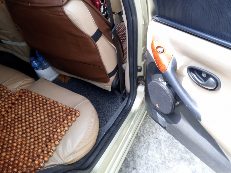

Mọi loa nguyên bản đều tháo ra vứt đi hết và thay hết loa cánh.
Riêng cửa sau thì em chế thêm 2 vị trí để gắn loa, đồng trục.

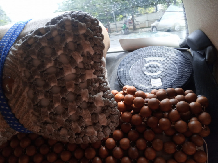

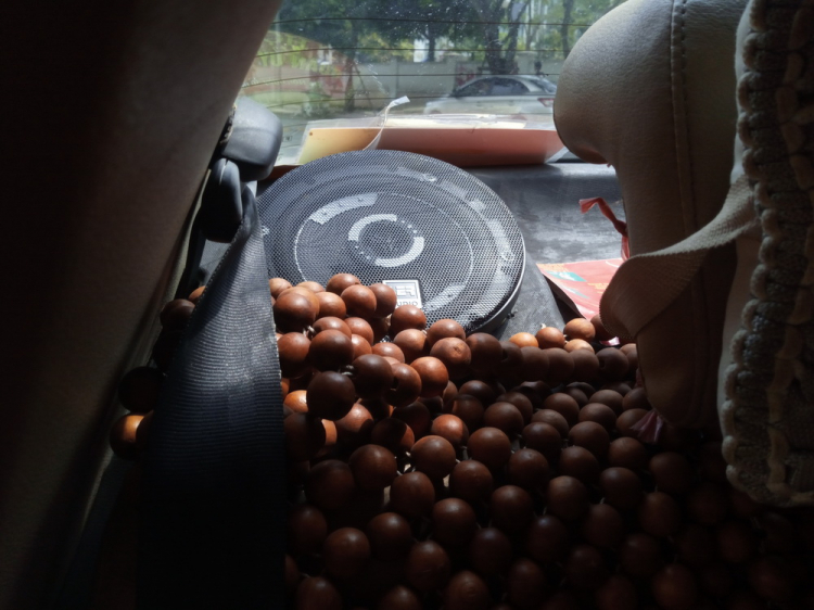

Lý do là vì mặc định loa cánh Fiat thấy có 2 loa cửa trước, 2 loa tựa đầu sau. Khi nghe em thấy âm thanh chưa đều và tiếng hút mạnh ở phía sau. Thế là khoét cửa sau ra lắp loa cho cân vị trí.
Rồi thay loa tựa đầu sau:

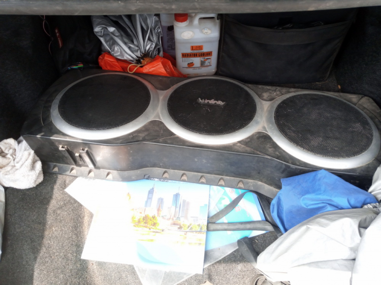

Lắp 1 con Sub Infinity sau cốp.
Câu chuyện âm thanh cũng thật nhiều trò chơi vừa chơi vừa phá.
Ban đầu em lắp loa sub gầm ghế. Nhưng sau đó thấy bất tiện vì khi ngồi thì mũi chân người ngồi sau thúc lên loa sub, vướng. Hai là em là người tự rửa re, tự làm vệ sinh cho xe (nhà nghèo nên cứ để xe ở trong gara, mua máy bơm, máy hút, mua kem dưỡng về tự chăm sóc cho xe), thì mỗi lần phải nhấc cục sub gầm ghế lên để tháo thảm ra rửa thấy bất tiện. Và ba nữa là sub gầm ghế âm thanh nghe không hay, tiếng bẹt, và kém. Thế thì làm thế nào, đã mất mấy triệu theo " tư vấn" của mấy anh em thợ để lắp vào rồi, đi không thấy hay thì chẳng lẽ lại mang đến trả lại! Thôi thì lại tháo ra mang sub gầm ghế về vứt ở nhà. Rồi lại mua sub Infinity kiểu này lắp sau cốp. Đúng là chất lượng của sub gầm ghế không thể nào sánh được độ vang, độ nổi, độ bốc so với những con sub chuyên dụng được.

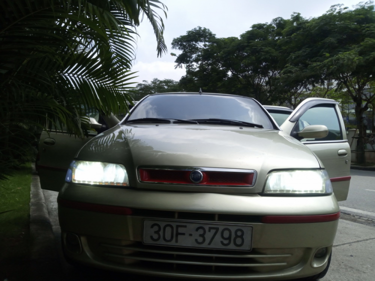

Đèn cho xe thì đã thay hết đèn LED cho cả đèn pha và đèn hậu.
Lý do là đèn sợi đối nguyên bản thì quá rẻ (50.000 VND/bóng, 100.000 VND/bóng), nhưng cường độ sáng yếu, và sau 2-3 năm thì tự dưng cháy lúc nào không biết.
Thế là phải đầu tư.

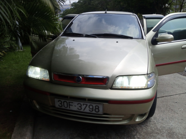

Tháo bộ đèn pha ra để lắp đèn LED kiểu đèn daylight màu xanh, trắng, vàng.
Cả đèn cos (chân H7) và đèn Pha (chân H1) đều thay bằng đèn LED, sáng chói gần như Xenon, nhiệt độ màu khoảng 5000K, độ bền thì tốt, dự kiến đi 5-7 năm không phải lo nghĩ về đèn.
Tuy nhiên, không phải lo nghĩ về đèn (là chúng ta tưởng thế) nhưng kỳ thực, chơi đèn ô tô cũng gian truân. Sau quả tháo đèn ra để chế đèn LED, thì chóa đèn bị hở, nước đọng vào, mờ mặt đèn.
Thế là phải đem làm đi làm lại mất 2-3 lượt mới hết.
Quả đèn LED cũng không phải rẻ, khoảng gần 1tr/ cái đèn, Lắp 2 quả pha và 2 quả cos, nhưng sau vài ngày thì cháy 1 đôi, được báo là " lỗi sản xuất".
Đi được 1 năm thì cháy tiếp 1 đôi, lần này thì được báo là do lần trước thợ đã để dây tản nhiệt trong hộp đèn, khiến đèn quá nhiệt và cháy, thế là phải khoét chóa đèn để chìa dây tản nhiệt ra ngoài. Thật là thú vị.

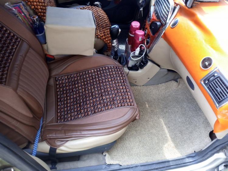

Về nội thất xe thì em chế 1 cái hộp bệ tỳ tay, rồi giá để bình đựng nước bảo ôn.
Sau khi thay đi thay lại qua hàng chục đời thảm, từ thảm gai, thảm nỉ, thảm cao su, vv thì cuối cùng chốt lại là em dùng thảm sợi mì tôm, và thấy loại này là thú vị nhất. Tất cả các loại thảm cao su khác thì khi đặt chân lên có cảm giác sàn cứng, thảm cứng. Riêng loại thảm mì tôm này đặt chân lên cảm giác lún chân xuống sàn, giống như đặt chân lên tấm thảm nhung trong các ballroom với cây đàn piano, nên cảm giác đặt chân lên loại thảm mì tôm này là êm ái nhất, và tinh tế nhất.
Phía sau thì để 1 tấm thảm chung cho cả 3 ghế, để thảm chắc và không bị xê dịch trong quá trình người ngồi sau ngọ nguậy, ngúng ngẩy, động đậy.

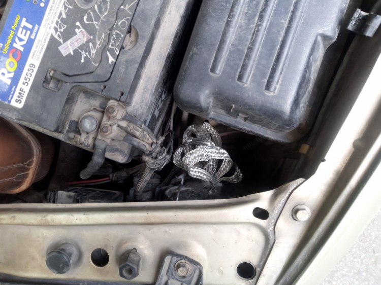

Rồi lại có 1 lần đi trên cao tốc xe nghe có tiếng rít, sau đó dừng lại, chết ở đường. Sau đó kiểm tra mới biết là do lốc điều hòa cũ, kẹt là đứt dây curoa điều hòa, dây curoa điều hòa bị kẹt xiết mạnh làm vỡ tan cả lốc điều hòa.
Rồi lại có 1 lần đỗ xe thấy có tiếng khét, mở nắp ca pô ra thấy khói bốc nghi ngút, không thể hiểu là cái gì. Thế là lại mang đi kiểm tra, hóa ra bị cháy côn. Thế là thay hết cả bộ côn, bàn ép côn, lá côn.
