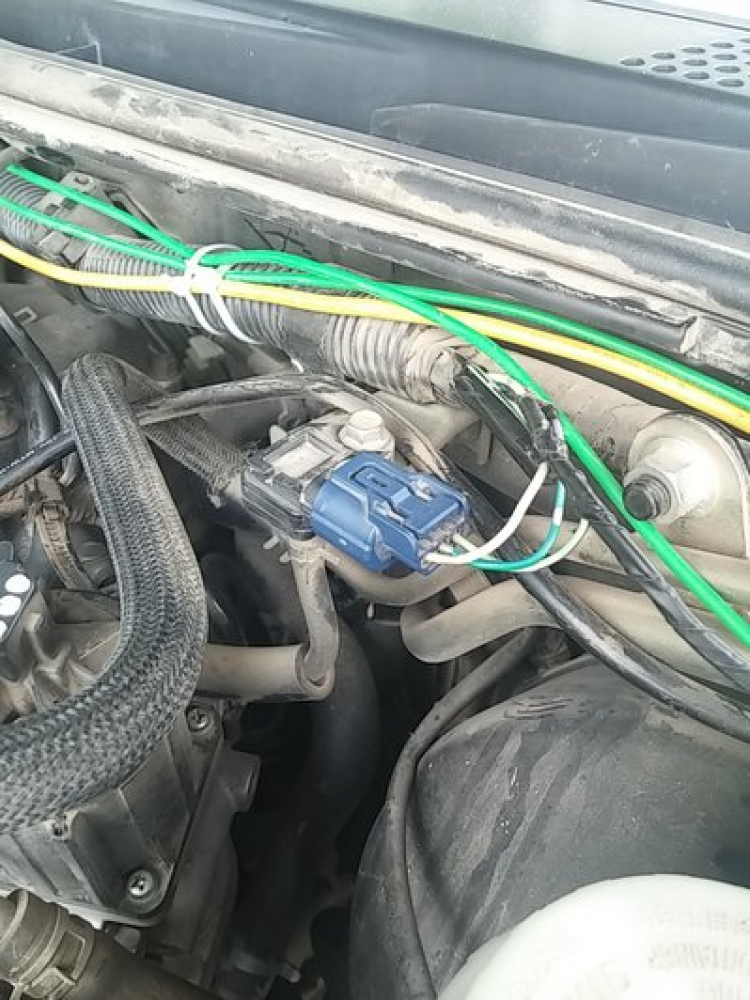

Vị trí cảm biến:

Trên xe:

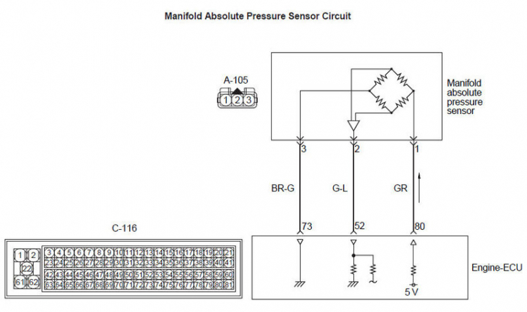

Sơ đồ dây:

Nguyên lý làm việc:

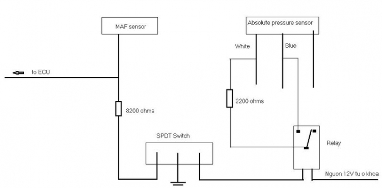

Sơ đồ đấu nối chung cho cả MAF và MAP: phần MAF thì nói ở trang trước (có bác hoan chau làm rồi), em gộp vô 1 công tắc SPDT cho nó tiện

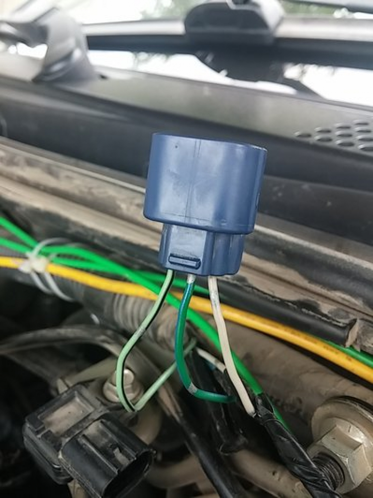

Thực hiện: tách 3 dây của cảm biến này ra:

Trích nối từ dây màu trắng và xanh đậm qua 1 con điện trở 5600 hoặc 4700 hoặc 3300Ω (điện trở càng thấp xe càng bốc khi nhấn ga), nối tiếp qua 1 con rơ le để bật tắt khi cần. Lấy băng dính bọc lại cẩn thận. Lắp lại cảm biến về vị trí cũ.

Và... cứ yên tâm khi tải nặng đường đông nhé các bác. Lúc này lực kéo của xe tăng lên rõ rệt. Tuy nhiên khi bật chế độ này thì xe sẽ thêm mùi và khói nhiều hơn!
PS giờ đã có 3 chế độ: power, normal và eco! :)

Cái này vượt xe sướng lắm bác ơi! Miết ga độ vọt gần như ăn ngay, độ trễ rất ít. Em giờ cứ trong nhà cho "Eco", ra đường là chơi "Power" ngay, "Normal" để đi learning!

chế độ này đi thì bốc nhưng ù tai và khói+tốn dầu .đường đèo dốc e nó xơi 10l/100km .
Tùy xe mà chọn trở cho phù hợp bác ạ, giá trị trở giao động từ 2,2K đến 5,6K. Khi phù hợp thì sẽ không bị ù. Còn tốn thì đúng rồi, vác khỏe hơn thì ăn nhiều hơn!
