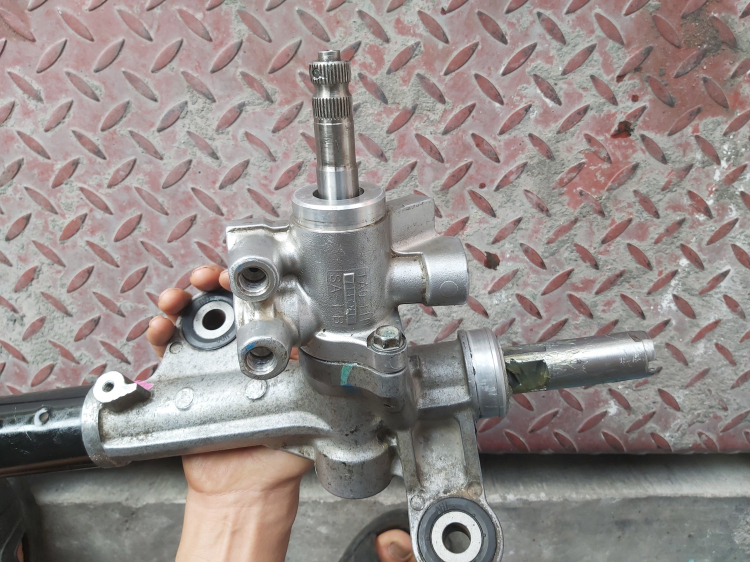

Hạng mục tháo thước lái honda accord 2010 để phục hồi lại do thước lái bị ra dầu thủy lực, mình cũng đã làm 1 video chi tiết để các bác nào có quan tâm thì sẽ có thêm thông tin tham khảo. Chu kỳ phục hồi thước lái theo đướng xá Việt Nam là sau 100.000km

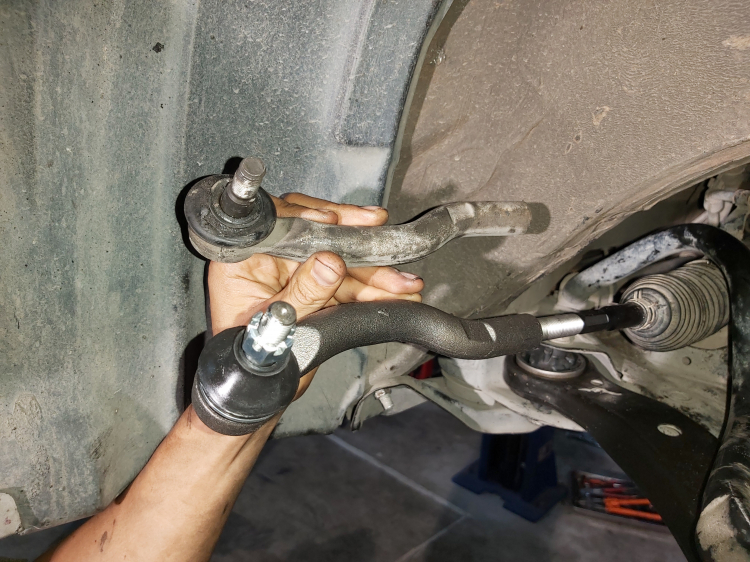

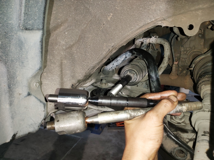

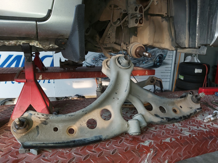

  • Khi chạy xe, bạn thấy xe mình phát ra tiếng kêu dưới gầm, lái chênh vênh, bồng bềnh, xe có mất thăng bằng là dấu hiệu báo với bạn rằng hệ thống rotyun đã đến hạn thay
  • Rotyun là bộ phận quan trọng của hệ thống lái và treo. Về cấu tạo rotuyn là 1 dạng khớp cầu, làm việc trong môi trường mỡ bò giúp xe đánh lái, vào cua dễ dàng, đồng thời cũng giúp xe giữ được thăng bằng khi đi vào đường xấu

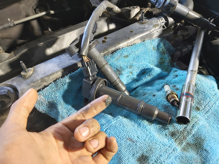

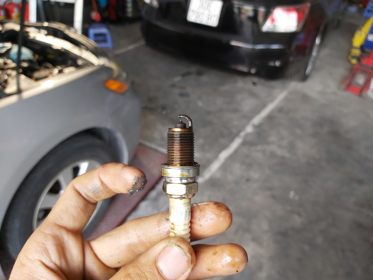

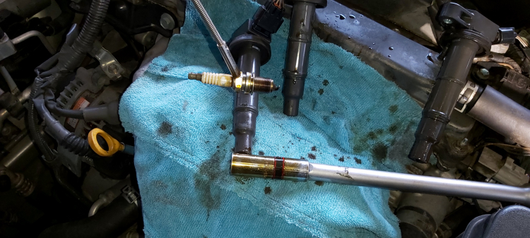

Camry LE đổ nhiều nhớt quá mức gây nên hiện tượng từ N sang D xe cà rật mạnh, xe không chạy, đạp ga mới chạy, bugi ướt đẫm nhớt

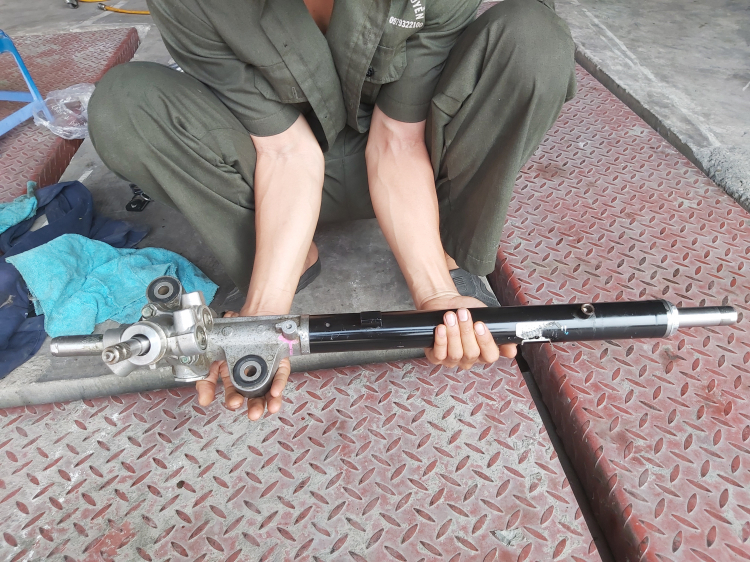

Mình đã dành ra 2 ngày để phục hồi thước lái của honda accord 2.4 dành cho xe accord 2007 - 2011. Mọi thứ đã trở nên tin cậy. Các bác nào bị hư thước lái, thước lái bị xì dầu mà muốn đổi, muốn mua thì báo em
