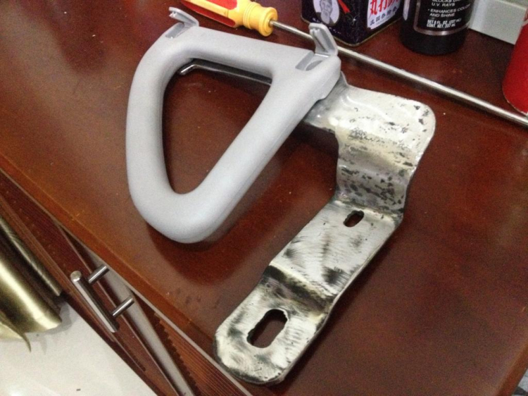

@dstuyen: Em dự định làm một cái bas sắt xong sơn màu giống ốp nhựa như vầy Bác thấy được không? Tay vịn sẽ bắt ốc vào bas sắt này theo phương ngang, bas sắt sẽ được liên kết vào cột B tại hai điểm ốc trên hình và ốc trên bas dây an toàn. Khuôn làm xong rồi, giờ kiếm chỗ làm sắt gia công mới khó.

@Qbee (sau khi có tay nắm)
Đã chế xong 2 cái bas bằng sắt, rất cứng nhưng chưa rảnh đem đi sơn cho tiệp màu và cũng chưa gắn.
Nếu Bác không ngại khoa lủng laphon trần và khung xe, taro răng để gắn tay vịn thì qua em cho mượn mẫu và chỉ chỗ làm bas giống vầy, 200k/ 1 cái chưa sơn (thép bản dày 4 ly và taro ốc 6ly bắt trên bas).

Chà...nhìn có vẻ chắc cú quá, bác bắt xong nhớ chụp em coi nha
Em tìm mua tay vịn bên trong xe Mit
Bác ngâm cứu chế giấu được cái xương sắt này phía trong tấm ốp trần thì tuyệt cú mèo.

Sao bác kg tháo tap bi trần coi thử có lổ bù lon chờ sẳn kg rồi hay làm bát
