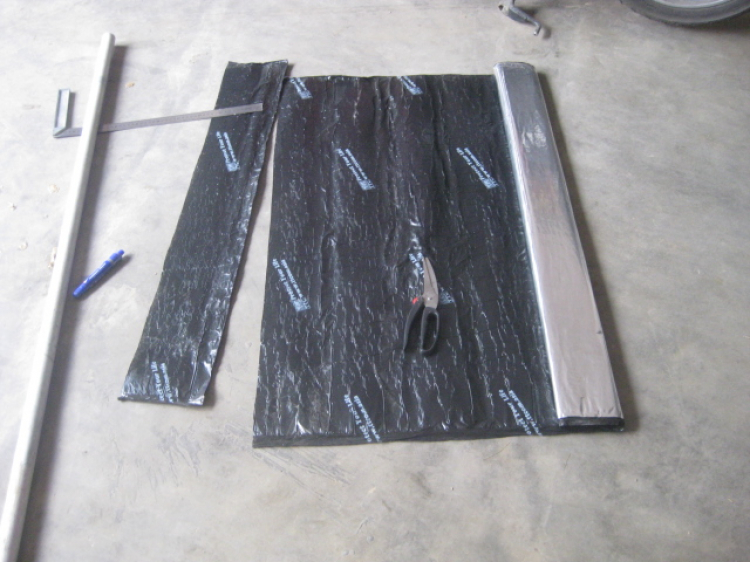

Chuẩn bị 2 hộp cách âm sàn hiệu Wurth
Bề mặt của tấm vạt liệu chuẩn bị cách âm
Kiểm tra độ dày của tấm cách âm
Bề mặt có nhiều khe và lỗ, chứ ko láng mịn, điều này giúp cho vật liệu có thể triệt tiêu âm hiệu quả, không gây ù tai như một số loại vật liệu khác
