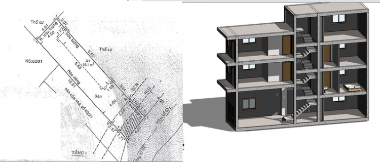

Chào các Bác, các Bác tư vấn cho e chút được không ạ, e cũng định làm nhà lệch tầng.
E có miếng đất và e tự thiết kế thử như thế này:
bên cạnh đất nhà e là sân nhà đằng sau, nên có thể mở được cửa sổ bên hông nhà (1 bên). E đang bị trục trặc ở phần nhà vệ sinh, theo như e vẽ thử thì bố trí nhà vệ sinh khó quá. Các Bác chỉ giúp e phần này với ạ, theo các bác, đất như thế này thì nên xây đồng tầng hay lệch tầng. E không muốn dùng trần trang trí và e là dân tay ngang thôi, muốn tự làm..hihi..
Cảm ơn các Bác ạ.
Cảm ơn các Bác ạ.
Bác vẽ đến rứa rồi mà dân tay ngang cái chi?Chào các Bác, các Bác tư vấn cho e chút được không ạ, e cũng định làm nhà lệch tầng.
Cảm ơn các Bác ạ.
-Về csồ thì bác lưu ý nên thỏa thuận với hàng xóm nhé, chứ k phải thấy đất trống là mở được nhe bác
-Chưa hiểu bác nói vs khó là cái gì. Tuy nhiên cach bố trí như bác làm vs bị tối v bí đó. Nên chừa giếng trời.
-Thông hay lêch gì đều có lợi ích riêng. Đất ngắn thì lệch tầng giảm bớt dt cầu thang do làm bậc luôn ở hành lang
<<< miếng đất bác 16m lận,nên chừa phần sau cho thoángChào các Bác, các Bác tư vấn cho e chút được không ạ, e cũng định làm nhà lệch tầng.
Cảm ơn các Bác ạ.
em thấy bác chừa trước 1.5m,sau 1m,2 phòng 8m,làm cầu thang 2m.còn 3.5m làm WC
Cảm ơn Bác adco,
Nói thật với Bác, e là dân cơ khí, có biết về Cad và mày mò học Revit để tự làm (vì Cad vẽ 3d cái này nặng quá).
- Về cửa sổ, cái này e sẽ phải xin phép nhà đằng sau cho mình mở cửa sổ bên phía sân nhà họ, nhà bên cạnh cũng mở đc, nên e nghĩ chắc ok.
- Về giếng trời, e cũng tính làm, mà chưa biết vẽ trong Revit như thế nào, nên để như thế. Ý tưởng của e là làm sân cỏ và vườn trên sân thượng (ko biết sau này làm đc ko, smiling), nên chưa biết có nên dùng giếng trời hay ko vì e mở nhiều cửa sổ nên chắc cũng thoáng.
- Cái khó e muốn hỏi các Bác là về hộp kỹ thuật, nhà e có 2 khu vệ sinh (đằng trước và sau cầu thang) nên có 2 hộp kt. Khu đằng sau thì ok, vì nó nằm cạnh cầu thang nên ko bất tiện. Khu đằng trước thì e đang ko thích vì tường đang thẳng, tự nhiên có cái hộp kỹ thuật ở đó. E muốn tầng 1 thông từ trước ra sau để sau này có đông khách, ngồi thoải mái hihi. E đang bí cái vụ này, chưa biết thiết kế sao. E cũng tính đến phương án làm hộp kỹ thuật chạy ngang qua nhà ở tâng 1 để sang bên phía cầu thang, mà e nghe nhiều người nói ko nên làm như thế. Các Bác tư vấn giúp e vụ này với.
Cảm ơn các Bác nhiều.
