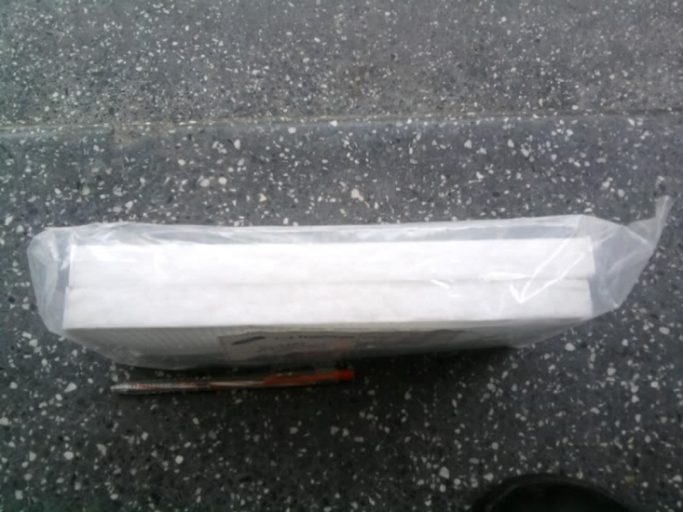

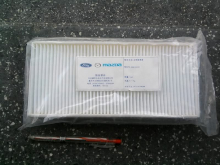

em mới nhận được cái này chìu T6 (hình như của Ford tỉnh Triết Giang), em nhờ bạn bên china đặt hàng giùm, nhìn thấy cũng giống hình bên phutungford mà sao bác ThảoLinh bảo ko giống nhỉ??
không biết hàng j, nhưng của bác có chư Ford-madza là ngon quá rồi. Của tui là cái chư j j đó, tàu khựa àh, mà quên chụp cái hình.
nhưng bác theone 1984 mua 1 bộ nhiu xèn?
Yếu hơn là chắc, nhưng ko nhiều đâu, đc cái là bụi trong xe ít hơn và chú thấy anh hút thuốc hơi bị nhiều đấy mà xe cũng ít mùi thuốc lá nhỉLK nói:gắn xong có thấy gió thổi ra bị yếu đi ko các Bác ?
do cái này nhỏ và rẻ, nên bạn em nó mua giùm và gởi ké hàng của nó, nên em chỉ phải tiền cái lọc thôi (ko tính ship và phí giao dịch), thì bạn em nó bảo là 50 tệ --> khoảng 250kThaoLinh nói:không biết hàng j, nhưng của bác có chư Ford-madza là ngon quá rồi. Của tui là cái chư j j đó, tàu khựa àh, mà quên chụp cái hình.
