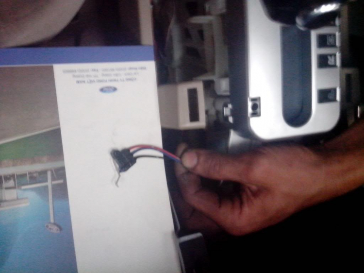

Cuối tuần rồi, em lại đưa vào SGF (vì nó gần nhà) và cận thận đăng ký lịch hẹn muốn làm dứt điểm vụ chìa khóa này,
Và cuối cùng thì em gặp may, 1 anh thợ khác tìm ra bệnh do cái công tắc nó bị hư, đúng như bệnh em mô tả, về số P dứt khoát đủ lực thì công tắc ăn điện, tác động role cho phép vặn chìa khóa hết vòng và rút ra được.
Chỉ có điều, thay cái này, SGF đòi 13,5 tr do không bán lẻ cái công tắc, em bó tay. Đánh phải chơi cách bỏ công tắc này, tức là giờ, ở vị trí N vẫn vặn rút chìa ra được.
Ah, bác nào mà bị giống em, nhớ đừng nghe lời thợ phán mở ổ xắp bi lại, vì lúc đầu, họ đòi mở ổ xắp bi (nghĩ là do kẹt bi nên ko rút chìa, không để ý yếu tố khóa xoay ko hết vòng nên ko rút chìa).
Chi phí cho công cắt dây lần này là 300k.
Đây là hình cái công tắc:

Công tắc chút xíu này mà thay nguyên cụm thì căng. Bác thử hỏi công tắc này có gì đặc biệt không, có thể mua công tắc Toy hay tương tự gắn vào cho rẻ không?

Công tắc không có gì đặc việt, nhưng cần đúng kích thước thì mới lắp vừa vì chỗ lắp cũng hẹp, có 2 cái chốt gá vào 2 cái lỗ trên công tắc.
Chắc từ từ kiếm cũng có thể nó, không biết tên tiếng anh của nó, nếu không search trên mạng đặt online cũng có thể có ?

Nếu được bác giúp em, em cảm ơn. Cái công tắc nó nằm ngay vị trí P phía dưới. Em nghĩ do sử dụng, đôi khi uống nước nhiễu nước lau khô nhưng lâu ngày ẩm nên hư tiếp xúc.
