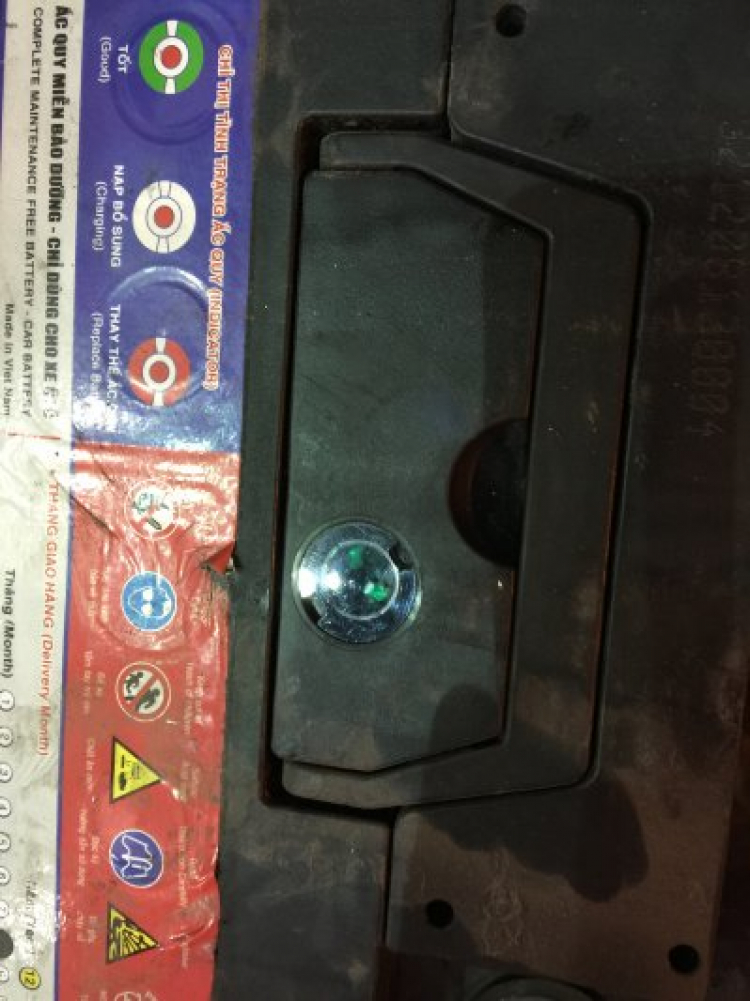

1. Bình ăc qui theo xe các bác xài bao lâu thì tèo ạh. Xe em ANF 2.0 sedan lấy 7/2014 đến nay vừa bảo trì 20k km, là tèo bình.
2. Khi thay bình các bác làm thế nào? Có phải tháo lọc gió luôn không? Theo em, nếu không tháo thì không thể nào thay thế. Các bác có cao kiến gì không?
Xin cám ơn.
1. xe em giống bác, bình ắc qui em xài từ tháng 9/2013 đến tháng 4/2015 thì phải thay. Tuổi thọ của bình phụ thuộc vào cách sử dụng xe, hệ thống điện, điều hòa trên xe.
Có một điểm trùng hợp là xe em phải thay bình ngay trên đường lấy xe từ đại lý về. Sau lần thay bình đó em cũng nghiệm được vài điểm. Em nghĩ cũng nhiều bác gặp trường hợp tương tự.
2. Như em xem thợ thay thì không phải tháo lọc gió có điều khá vất vả.
À, Trên mặt bình có hướng dẫn nếu thấy màu xanh thì còn dùng được, màu đỏ thì phải thay. Hôm đó em nhìn thấy màu xanh (hình dưới) nhưng vẫn cho thợ thay cho chắc ăn.
