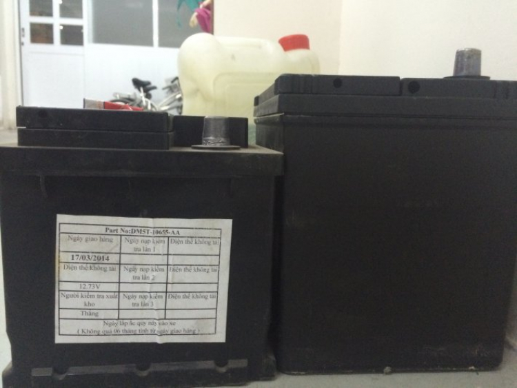

Em vừa mở xem bình của em, cái đèn chỉ thị của bình nó lại nằm ngay dưới cái giằng sắt, không nhìn đèn được, chẳng lẽ mỗi lần kiểm tra lại mang cờ lê ra tháo cái giằng sắt à ? Xe của các bác có vậy không ạ ? Em chèn cái ảnh cho các bác xem.1. xe em giống bác, bình ắc qui em xài từ tháng 9/2013 đến tháng 4/2015 thì phải thay. Tuổi thọ của bình phụ thuộc vào cách sử dụng xe, hệ thống điện, điều hòa trên xe.
Có một điểm trùng hợp là xe em phải thay bình ngay trên đường lấy xe từ đại lý về. Sau lần thay bình đó em cũng nghiệm được vài điểm. Em nghĩ cũng nhiều bác gặp trường hợp tương tự.
2. Như em xem thợ thay thì không phải tháo lọc gió có điều khá vất vả.
À, Trên mặt bình có hướng dẫn nếu thấy màu xanh thì còn dùng được, màu đỏ thì phải thay. Hôm đó em nhìn thấy màu xanh (hình dưới) nhưng vẫn cho thợ thay cho chắc ăn.
34,5 KB Đọc: 37
Bác xem hình em post ở cm trên. Em mới phát hiện:em 25k rồi mà có thấy bình ác qui của mình có vấn đề gì đâu nhỉ . nổ vẫn ngon đét
Ngày sx bình là 17/3/2014.
Ngày e lấy xe 11/7/2014.
Vị chi cái bình này lưu kho ít nhất là 3 tháng. Trong khi nhà sx bình chỉ định lắp vào xe trong thời gian 6 tháng. Có lẽ đây cũng là 1 trong những lý do bình tèo sớm.
Mà nó tèo không báo trước bác ơi, tối qua em đi vẫn bình thường, sáng ra tèo ngay phát đề đầu tiên.
chèn gần con mắt. Nhưng không tin được bác ơi. Bình em tèo tháo ra nhìn mắt nó vẫn còn xanhEm vừa mở xem bình của em, cái đèn chỉ thị của bình nó lại nằm ngay dưới cái giằng sắt, không nhìn đèn được, chẳng lẽ mỗi lần kiểm tra lại mang cờ lê ra tháo cái giằng sắt à ? Xe của các bác có vậy không ạ ? Em chèn cái ảnh cho các bác xem.
