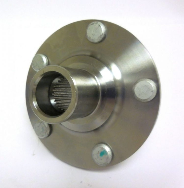

Anh giỏi thật.View attachment 1816220 View attachment 1816221 Bửa em tml thay cái nồi wheel hub, rav4 xài chung rx330,chạy trên 50kmh bạc đạn hú u u ghét quá thay lun

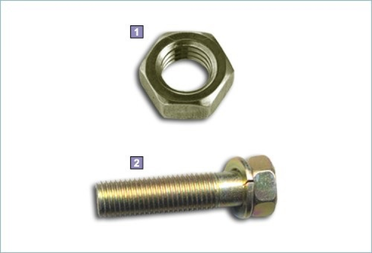

- Diễn đàn oto bàn về kỹ thuật. Mà có nhiều anh còn nhầm lẫn cách gọi giữa bù-loong vá ốc. Thực ra dân trong nghề thì gọi con " tán" chứ ko gọi là ốc.
- Tacke bánh là nơi trọng yếu, nên có vài điểm khác biệt. Ngay vị trí răng bù-loong hay ốc, đều khuyết côn để gài. Có thể bắt 3 con theo góc tam giác, vẫn chạy được tốc độ cao. Tùy theo răng và đường kính bù-loong mà lực siết nhiều hay ít. Dân làm nghề thì chỉ cần nhìn răng " tây" hay răng " mỹ" hoặc răng "nhật" thì tự tính ra thôi. Lâu ngày thành phản xạ. Chứ ko phải ẩu vô trách nhiệm đâu.Súng hơi thì cũng có mức điều chỉnh trên súng. Đừng nghĩ thợ nào cũng ẩu.
tb: 1- gọi là : ỐC( tán ) 2- gọi là BU-LOONG.
