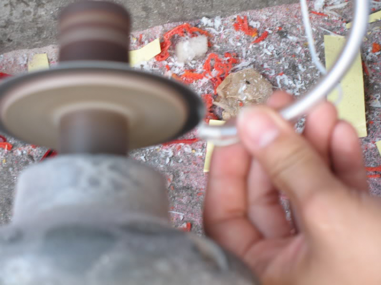

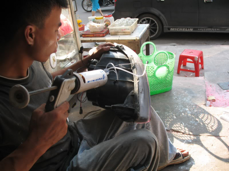

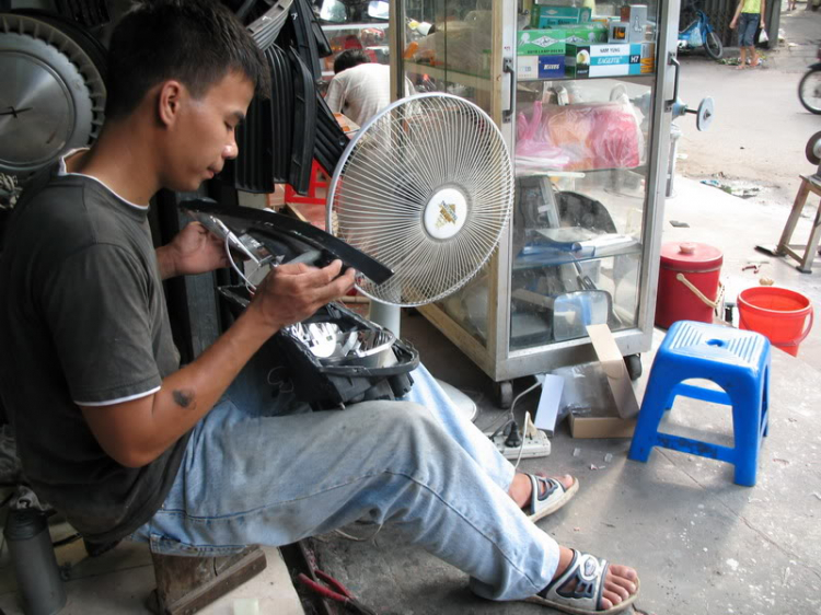

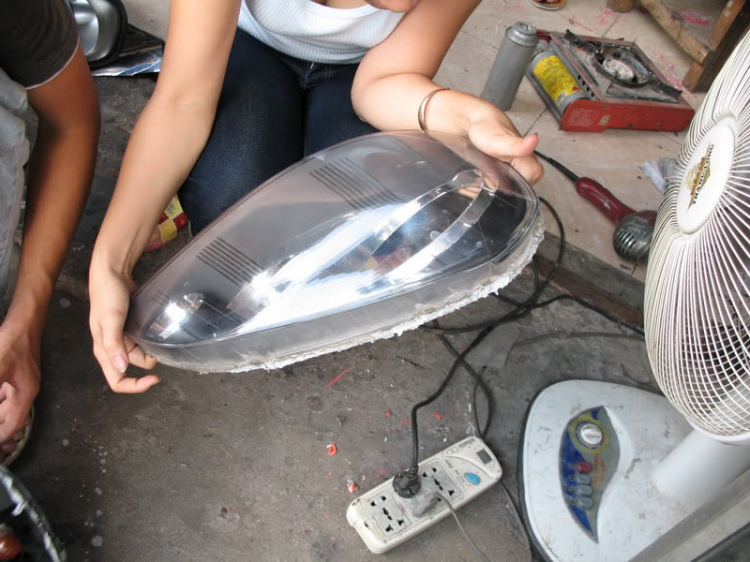

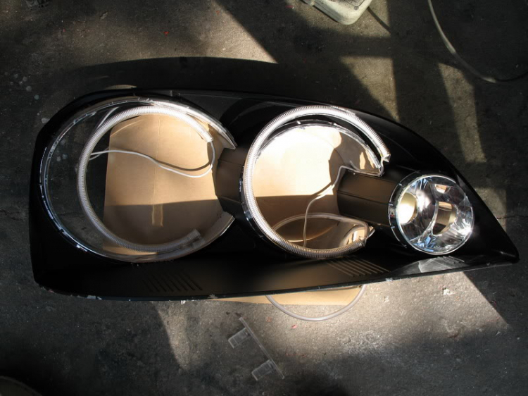

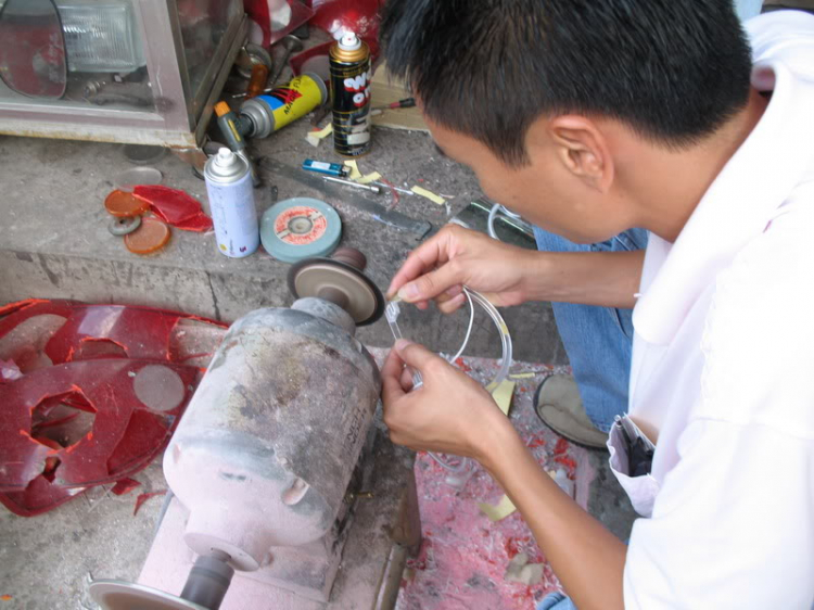

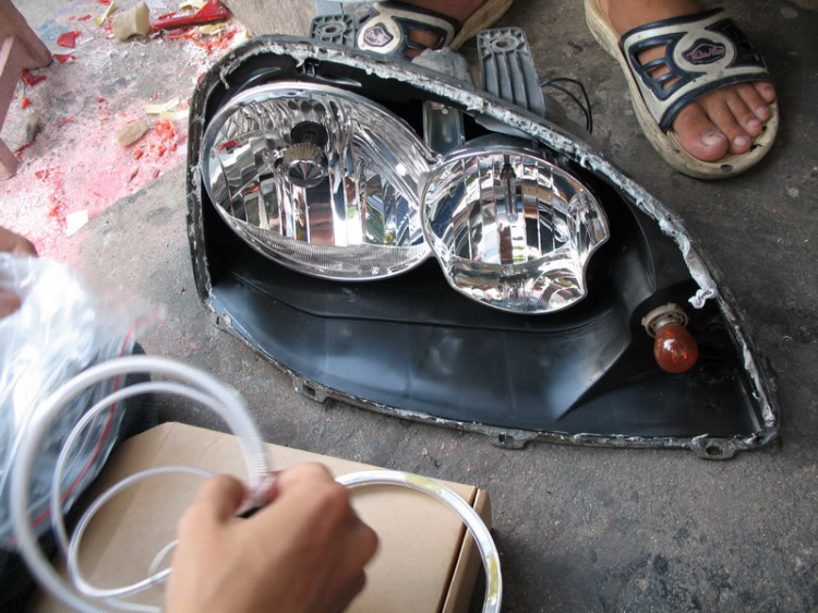

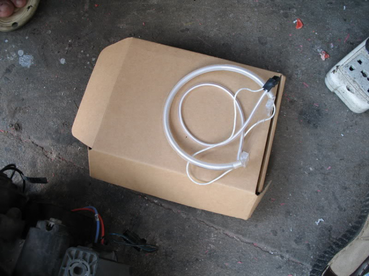

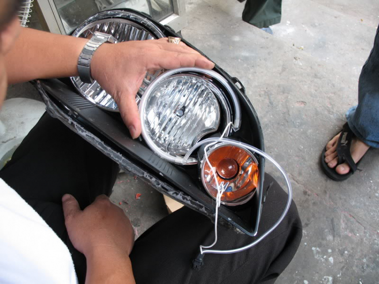

Em xin giới thiệu với bác cái về cách mà em đi lắp angel eyes cho con LAC nhà em
Hôm nọ em có đi lắp con BMW E46 thì mọi việc hoàn toàn dễ dàng.
- Tháo đèn bằng lẫy
- Cài angel eyes vào
- Cắm dây vào đèn position đóng lại
- Và thưởng thức, hết sức dễ dàng như trên
Tất cả hết 15 phút
Theo kết luận của BMW Service thì con đèn mới này đánh lừa bằng xung để hệ thống nhận ra đây vẫn là đèn position của E46 nên trên hệ thống đèn báo của xe không bị hiện lên hỏng đèn.

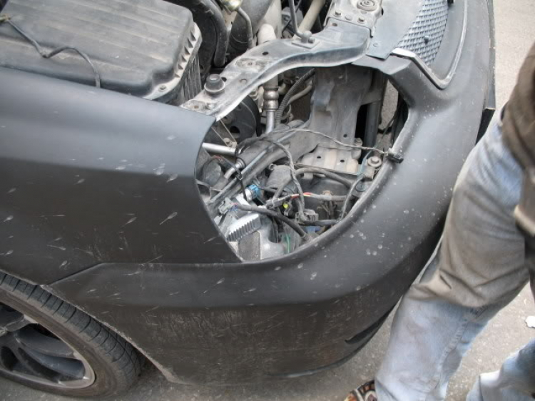

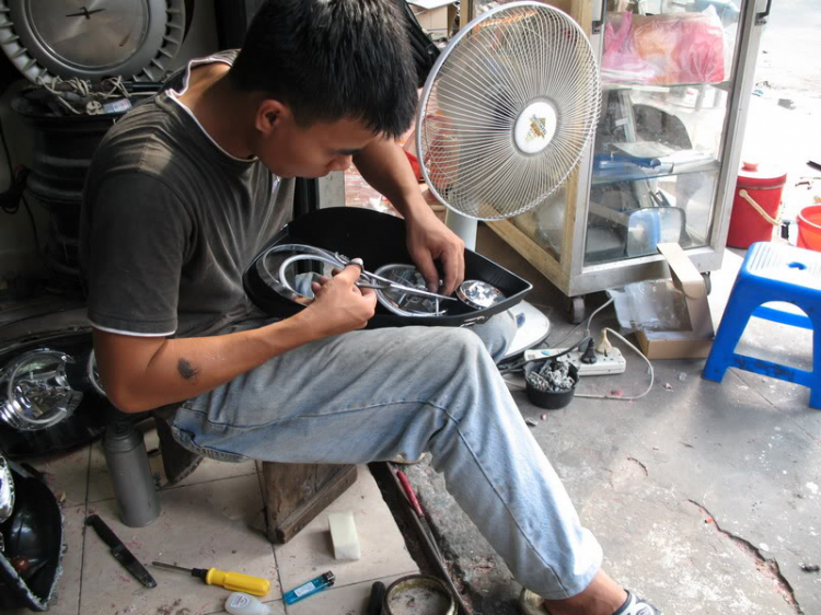

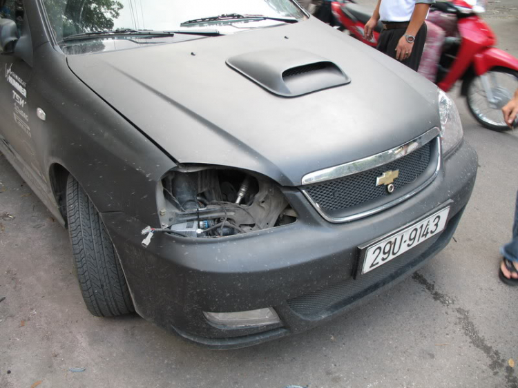

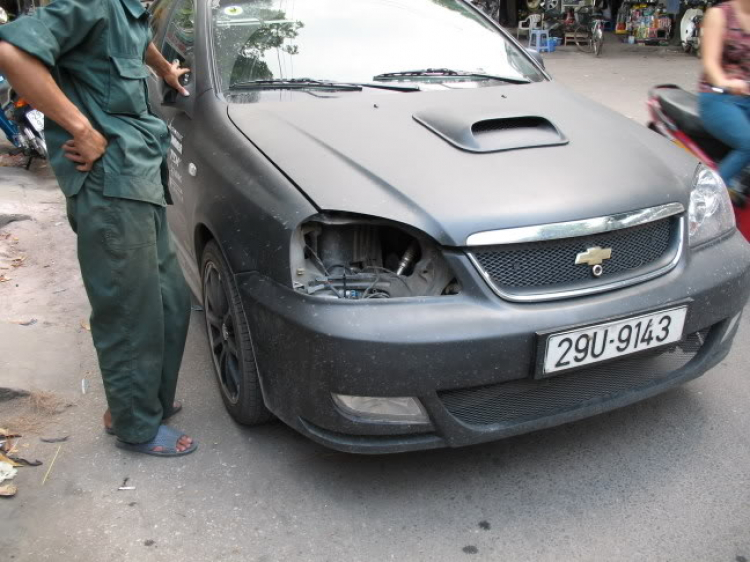

Mọi chuyện hoàn toàn khác với Lacetti, hết 4 tiếng đồng hồ công đoạn như sau:
Bộ đèn nguyên bản dành cho BMW E46
gắn đèn Angel eye cho New-Lac

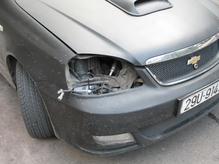

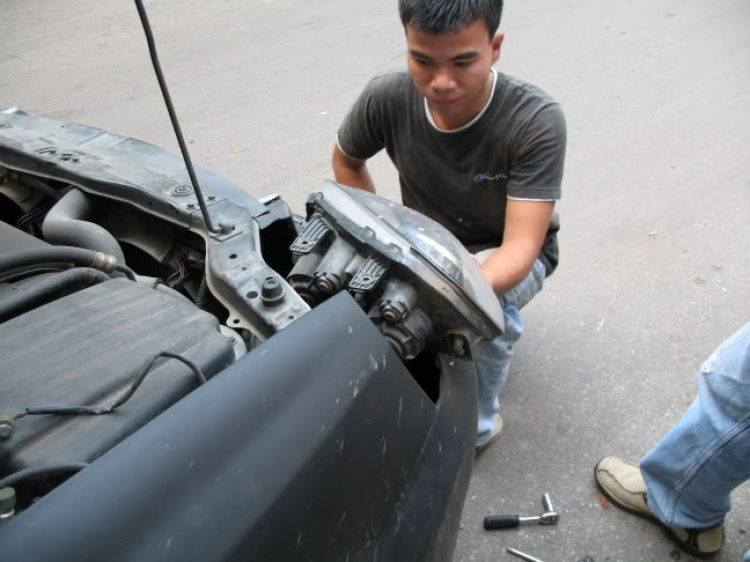

Tháo đèn ra khỏi xe

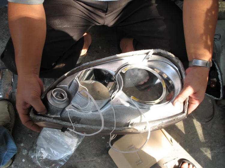

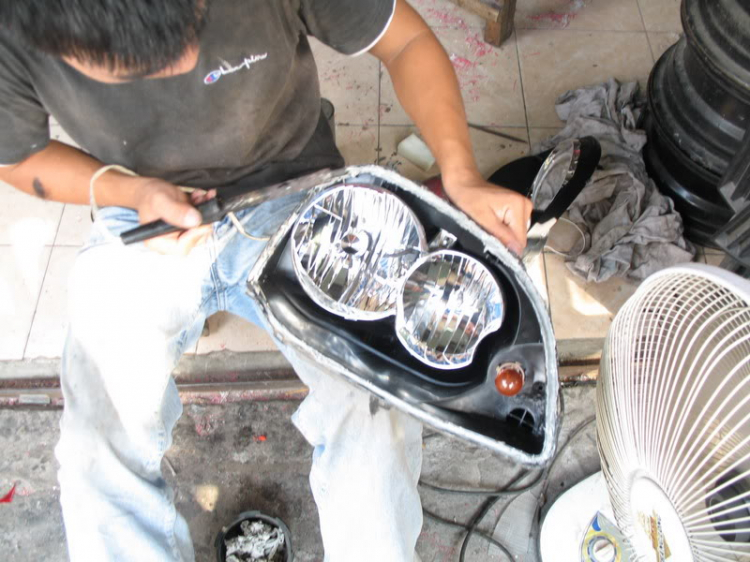

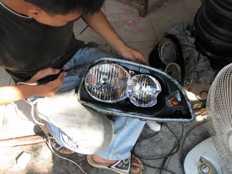

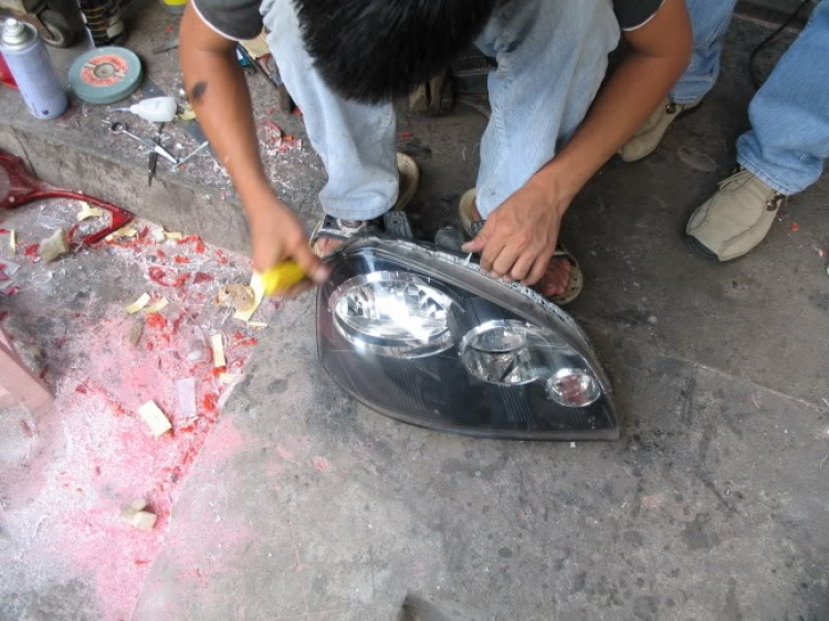

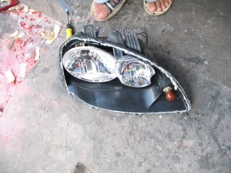

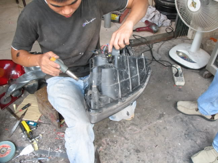

Dùng đèn khò chẩy keo dán choá và mặt đèn ra

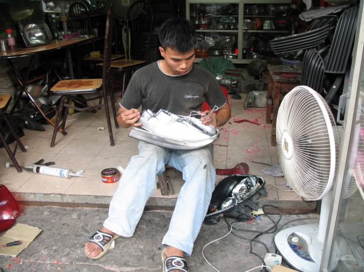

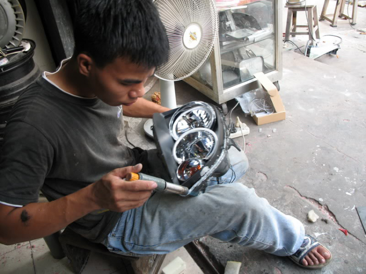

Bóc mặt pha ra khỏi choá đèn

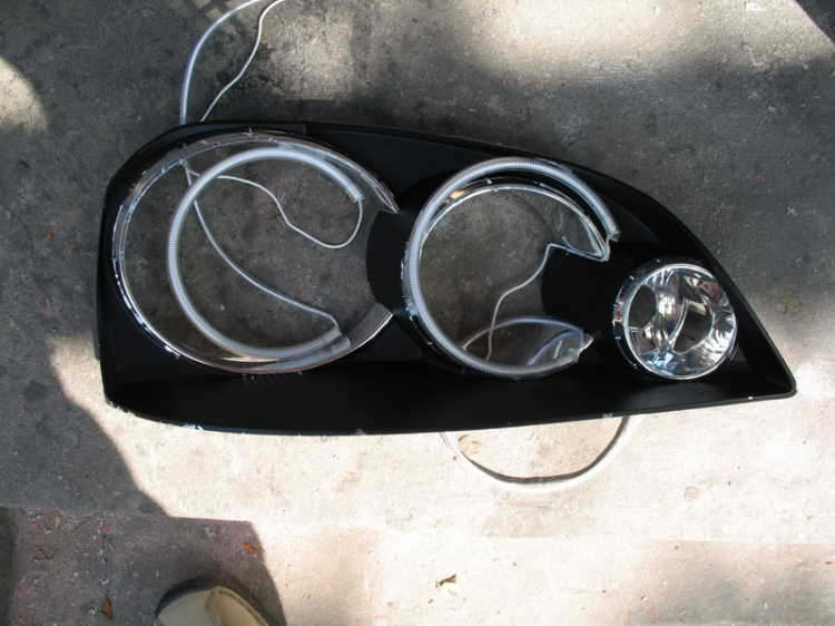

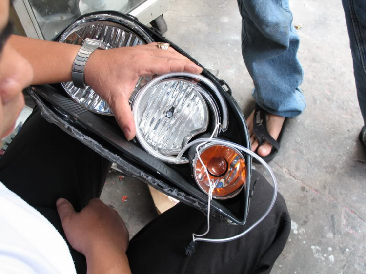

Ướm thử vị trí

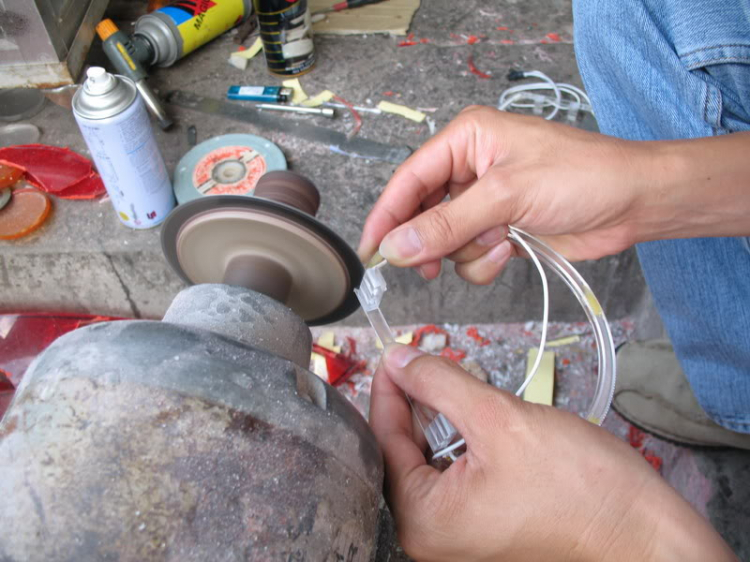

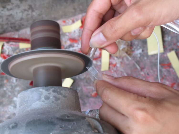

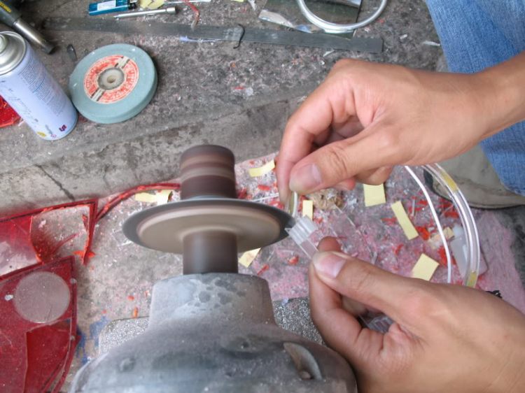

Cắt đi phần thanh nhựa cố định và lẫy để gắn cho con BMW E46

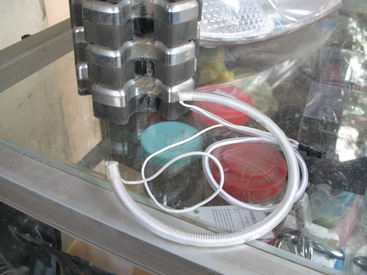

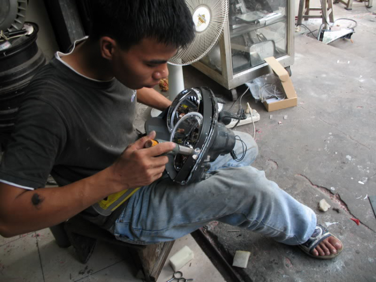

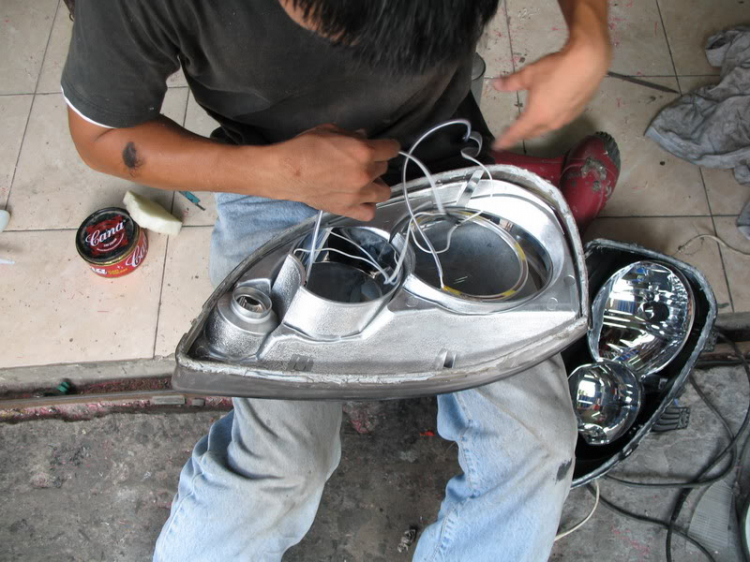

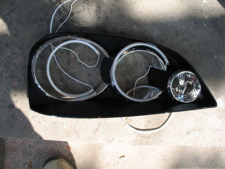

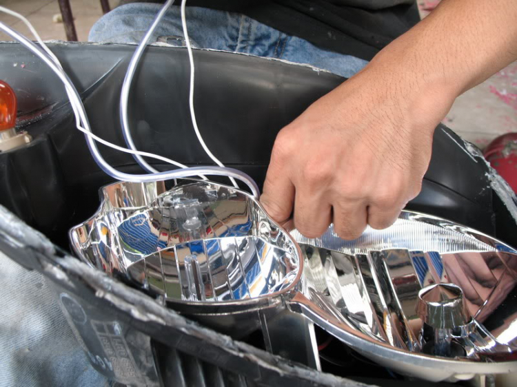

Sử dụng keo con voi để cố định vòng đèn
Đã gắn xong đèn

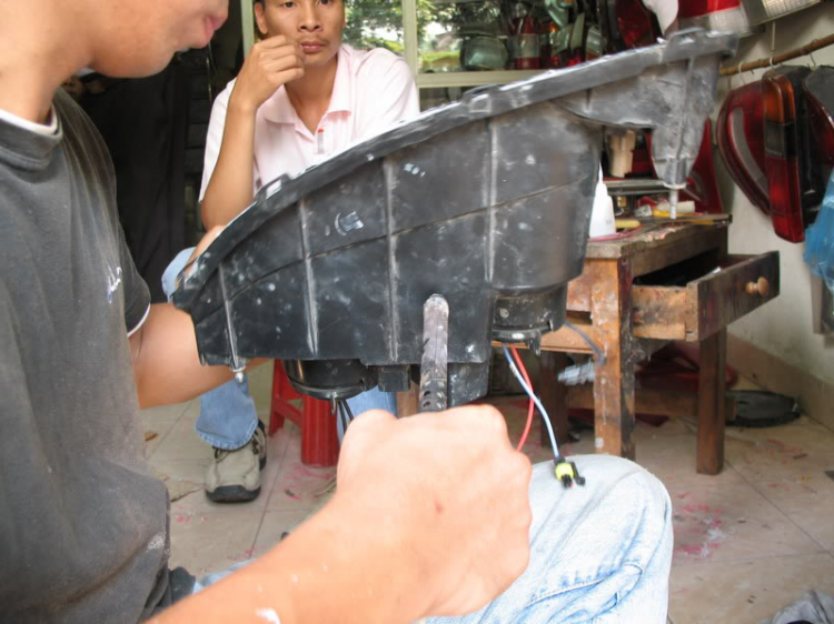

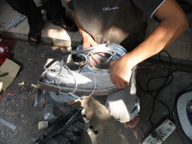

Luồn dây ra ngoài

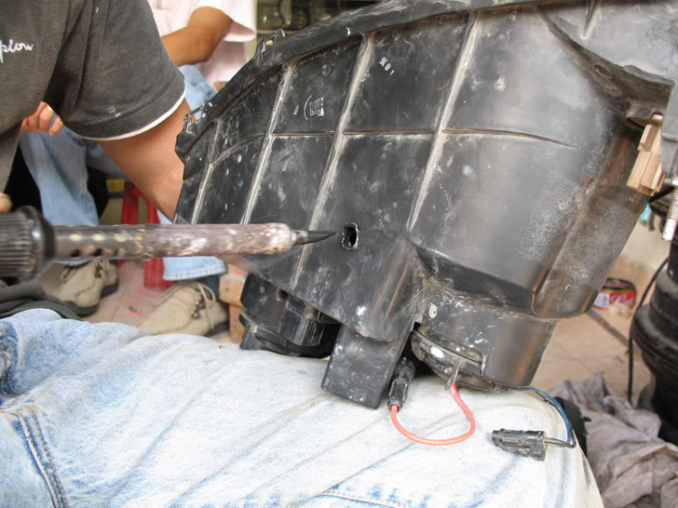

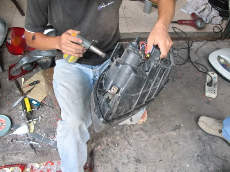

Dùng mỏ hàn thủng đáy hộp pha để cho dây ra ngoài
Dùng mỏ hàn phết lại phần keo dán mặt pha

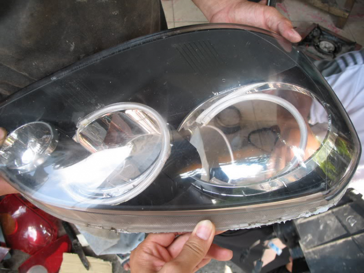

Dùng đèn khò chảy keo ra để dán lại
Keo nhựa phủ lỗ thủng luồn dây

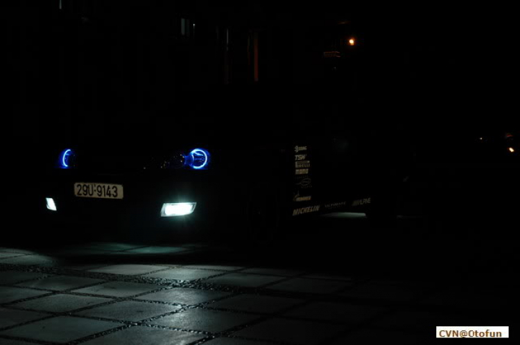

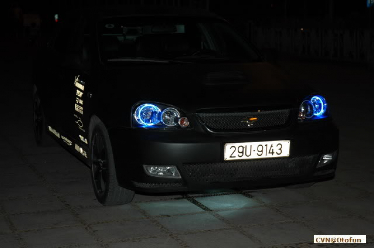

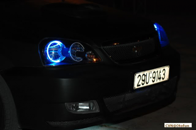

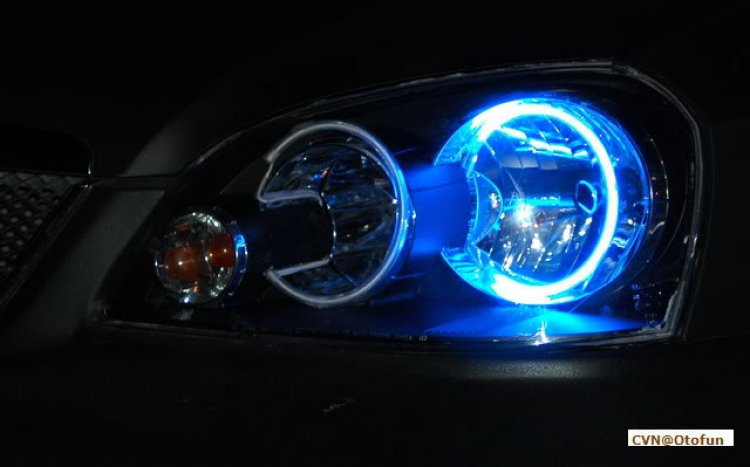

Và cuối cùng thành quả
EMMA JUDGE
27/6/05
917
6
RE: gắn đèn Angel eye cho New-Lac
Hy vọng bài viết của em đủ thông tin để cho các bác có ý định lắp Angel eyes cho vợ 2 của mình cân nhắc trước khi lắp
