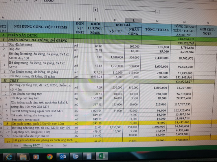

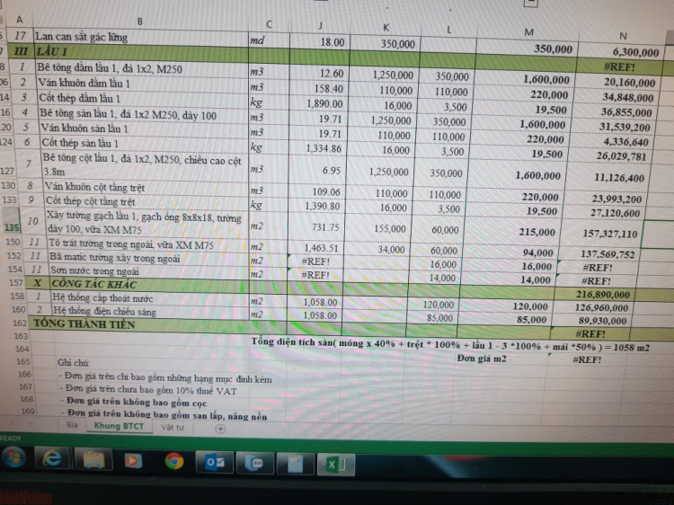

Em chắc chắn là bỏ chạy
- điện nước sơ sơ giờ giá 150 đến 170k/m3
- sơn nước trong nhà giá 160k,
- sơn nước ngoài nhà chưa tính
- vậy sơ sơ còn có chưa tới 1 triệu gồm copha, nhân công sắt thép,bê tông, xây tô, op gạch , chủ thầu uống nước lã còn ko sống được
- mà khi đã bỏ chạy rồi, thằng sau vô chắc chắn nó phải làm giá cao hơn, lúc đó bác chủ tha hồ trả tiền
Sơn nước công thì 30k/m2 thôi, bột & sơn chủ nhà chịu.
Điên 120k, nước 85k
Nhưng thích nhất là ăn đc phần ván khuôn
Có khi tiền ván khuôn bốc dự toán nhiều hơn tiền sắt..hố.hố.

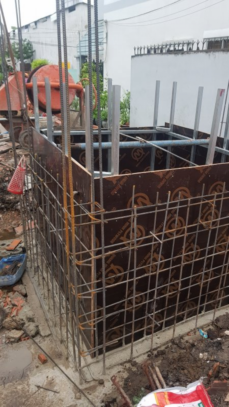

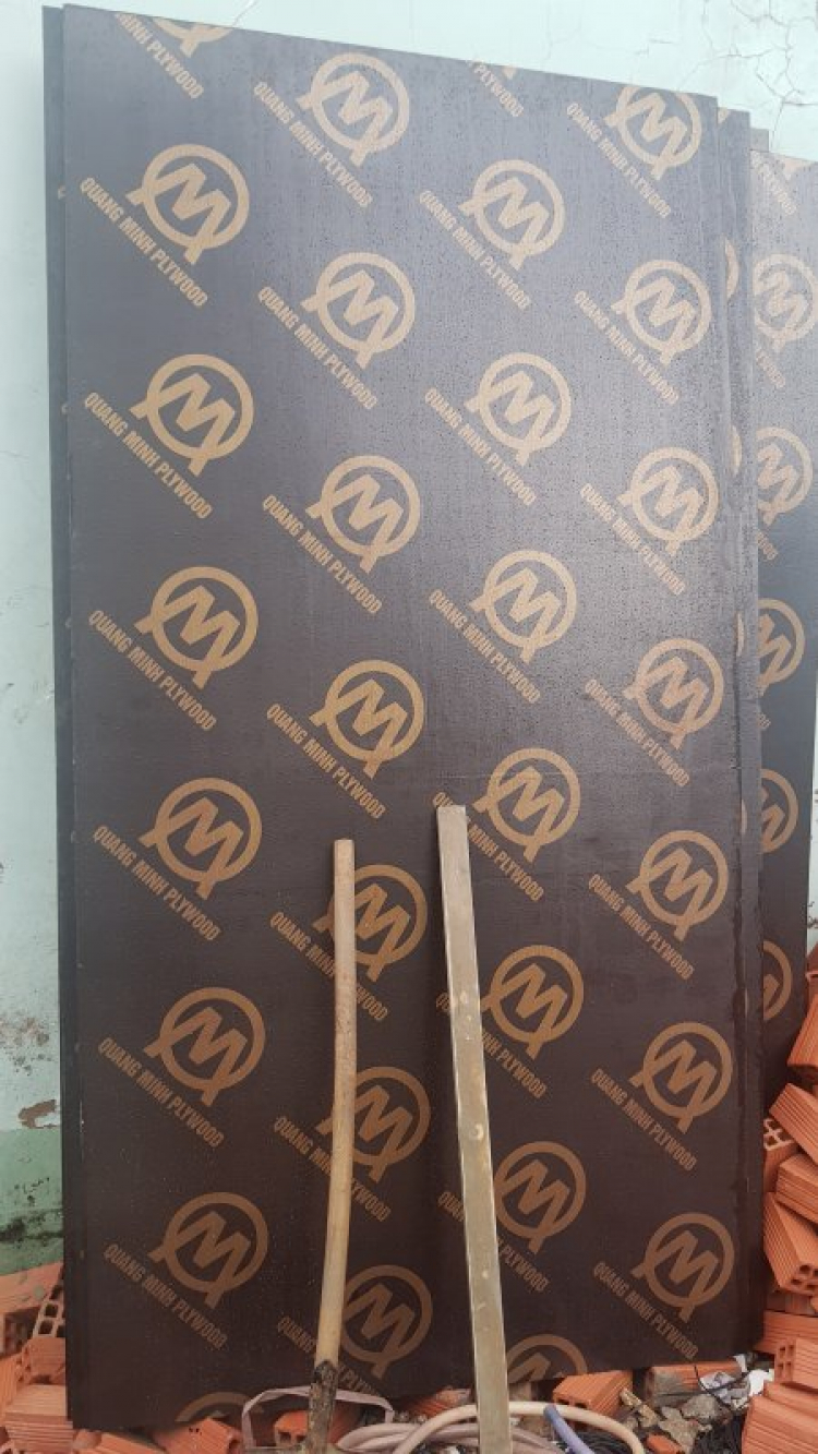

Bởi vậy mua ván phủ phim 450k/tấm cho nó ra thằng người

theo dõi thì e ko có thời gian vì đi làm suốt, chỉ có ba e thì nay cũng 77t rồi ..mà cũng chẳng biết gì để xem .. vậy e nên nhờ giám sát xây dựng hay sao bác ? quan trọng là nói em mai ký hợp đồng, thứ 2 ứng tiền ..mà giờ bản vẻ, hồ sơ e chưa thấy gì hết ..
Nhìn sơ qua bản dự toán giá của bác cao hơn bên em 30%
Chỉ riêng sắt 19k (vật tư 16k & công 3k) mà bên bác kê lên 21k
Ván khuôn 220, bên bác 270 - ăn ngon nhất phần này, thầu lấy ván từ mấy công trình khác đem lại làm cũng tính mới cho bác, ván bây giờ xài 5-6 nước ngon ơ
Ủa, nhận xây thì xây thôi chứ sao lại tính phần ván ép đó vào bác. Nhớ k lầm e thấy họ toàn lấy từ công trình cũ mang qua mà ?
Thì bác cứ xem lại cái báo giá, bốc dự toán
Công trình nào, chính xác là sàn nào cũng ván khuôn, nhưng đem chỗ khác qua, hoặc đổ trệt xong tháo mang lên tầng 2
Tiền thì tính chủ nhà đủ, xây thô thì ăn đc cái đó ngon dzồi

Em đang dự tính xây nhà nên có dò hỏi thì được quăn cái hợp đồng đã ký như vầy. Tính ra đến 5tr/m2 xây thô thôi, sao lại chênh lệch khiếp với bác chủ thớt vậy các anh? Hoang mang quá :eek:
Khu của em là bắt buộc chỉ định xây từ 1 cty xây dựng nên no choice luôn
