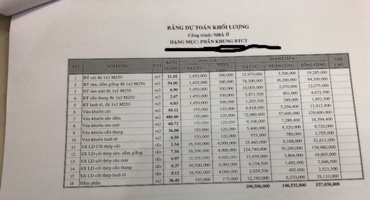

Nhìn sơ qua bản dự toán giá của bác cao hơn bên em 30%
Chỉ riêng sắt 19k (vật tư 16k & công 3k) mà bên bác kê lên 21k
Ván khuôn 220, bên bác 270 - ăn ngon nhất phần này, thầu lấy ván từ mấy công trình khác đem lại làm cũng tính mới cho bác, ván bây giờ xài 5-6 nước ngon ơ

Ờ. Nhìn tào lao thiệt. Mềnh có thấy cái hợp đồng nào tính ván ép vào đâu ta :)
Anh nhìn lại dự toán của bác nào trên đây
Gấp các bác ạ ! Tư vấn giúp em về bản Hợp đồng XD này !
Tiền ván khuôn hơn tiền cát đá xi măng
Chỉ thua tiền sắt vài chục triệu àh (150 vs 200)
Vậy làm khéo thì sống phần này thôi, nôm na là thầu lớn hay cty bây giờ đầu tư vài trăm chai dàn giáo cốt pha ván sàn sắt khung rồi ăn dần thôi
Chứ nhân công cát đá xi sắt nó có giá sàn hết rồi
