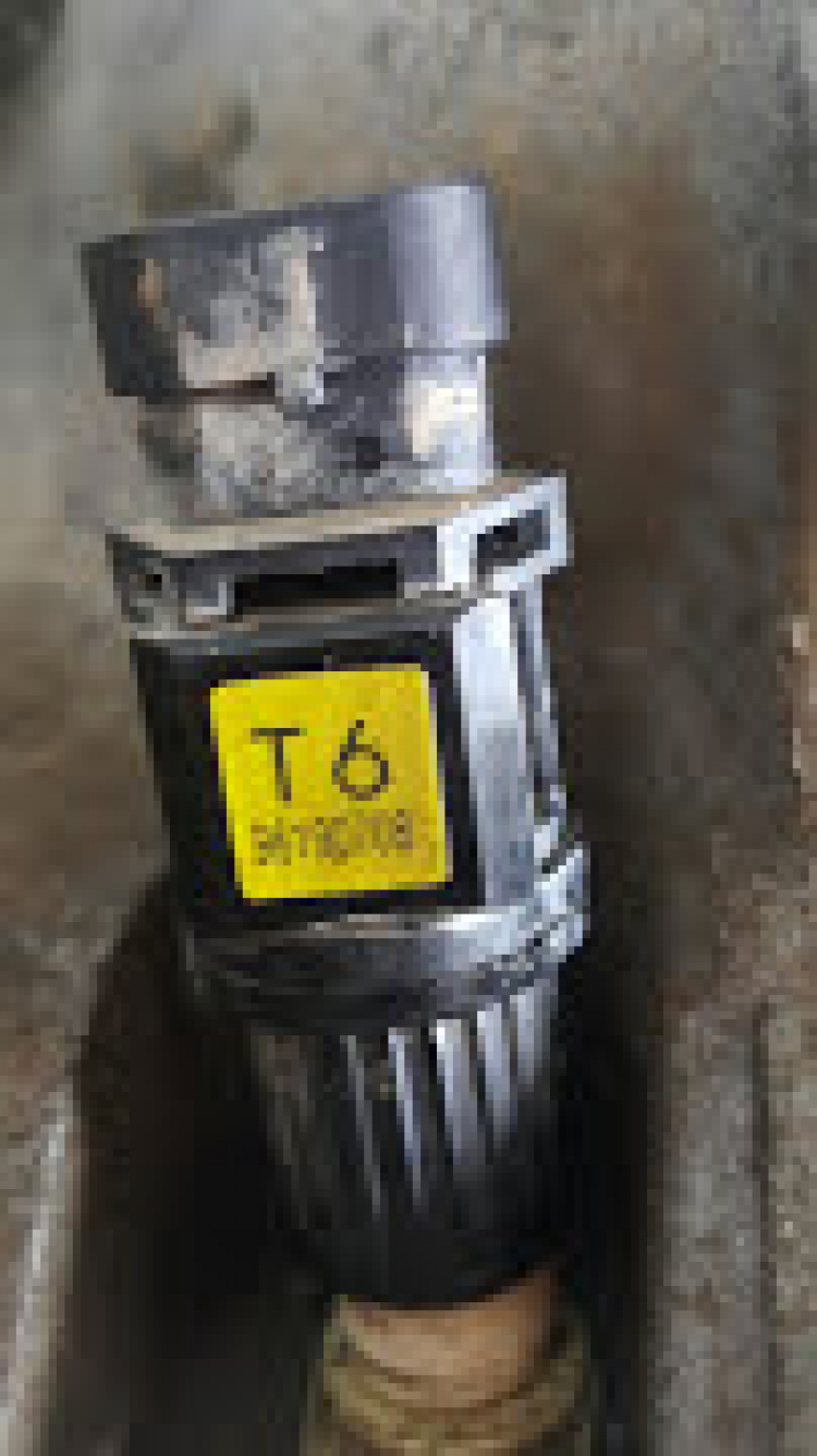

Các bác cho em hỏi : Có ai xe bị lỗi như em không : Khi chạy đồng hồ taplo km/h chỉ hiện thị =1/2 tốc độ thực tế. khoảng 5km đầu không bị. Nhưng sau đó cứ chạy là bị vậy . Đã vào gara thay cảm biến tốc độ như hình mà không đc
. Help me !
Xe bác khả năng bị mòn nhông.Các bác cho em hỏi : Có ai xe bị lỗi như em không : Khi chạy đồng hồ taplo km/h chỉ hiện thị =1/2 tốc độ thực tế. khoảng 5km đầu không bị. Nhưng sau đó cứ chạy là bị vậy . Đã vào gara thay cảm biến tốc độ như hình mà không đcView attachment 1570493 . Help me !
Híc thay hai cái cảm biến có nhông rồi àm không đc bác ơi ! Nhưng gara bảo mua loại cảm biến điện trở có 28.5 ôm trong khi zin của nó là 30 ôm, Không biết sao nữaXe bác khả năng bị mòn nhông.
