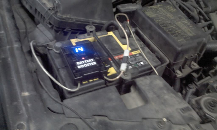

Các bác dùng thử thiết bị này không? nó phục hồi các phần tử bị chai của bình.
Bình yếu nhưng còn đề được, mình cho mượn dùng thử 2 tuần là có kết quả.
