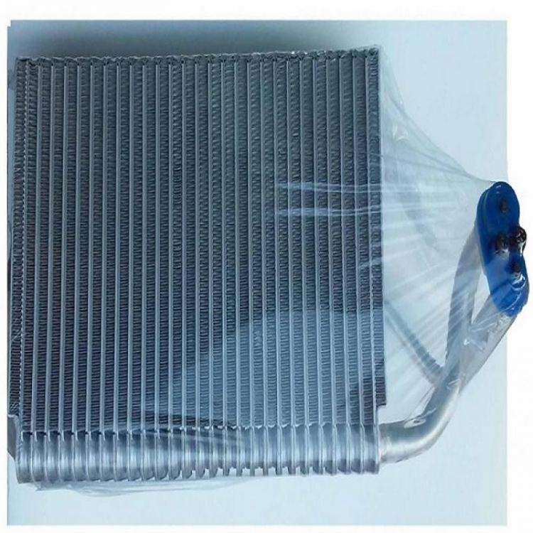

Cái này nó gọi là gì của hệ thống lạnh anh @PHONG NGUYEN? Xe em nó mục cái này, đi hàn thì hên xui nên thay luôn. Loanh quanh đâu đó 3-4tr chính hảng.
Dàn lạnh .
Cái này nếu xì thì nên vứt . Nếu xe đi hơn 200 km tháo lắp taplo quá cực thì vứt thay mới trừ khi không có lá nhôm nào bị mục . Đa số hư hỏng do nước đái chuột,xác vi khuẩn chết mục từ bên ngoài . Đa số xe giờ có lọc carbin bảo vệ dàn lạnh nên chỉ vệ sinh khử trùng bằng hoá chất,hạn chế chuột dán mò vô bằng cách dán lưới inox cửa lấy gió ngoài .Hạn chế tháo lắp bung taplo để tránh xung đột giữa chủ xe và garage vì không có ông nào dám đảm bảo bung ra lắp vô không trầy xước lộc xộc
