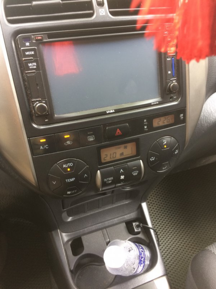

Toy 14 năm dồi chưa hư gì nhe
View attachment 1870267 Hehe
Odo nhiu? Bán hơm?:D
