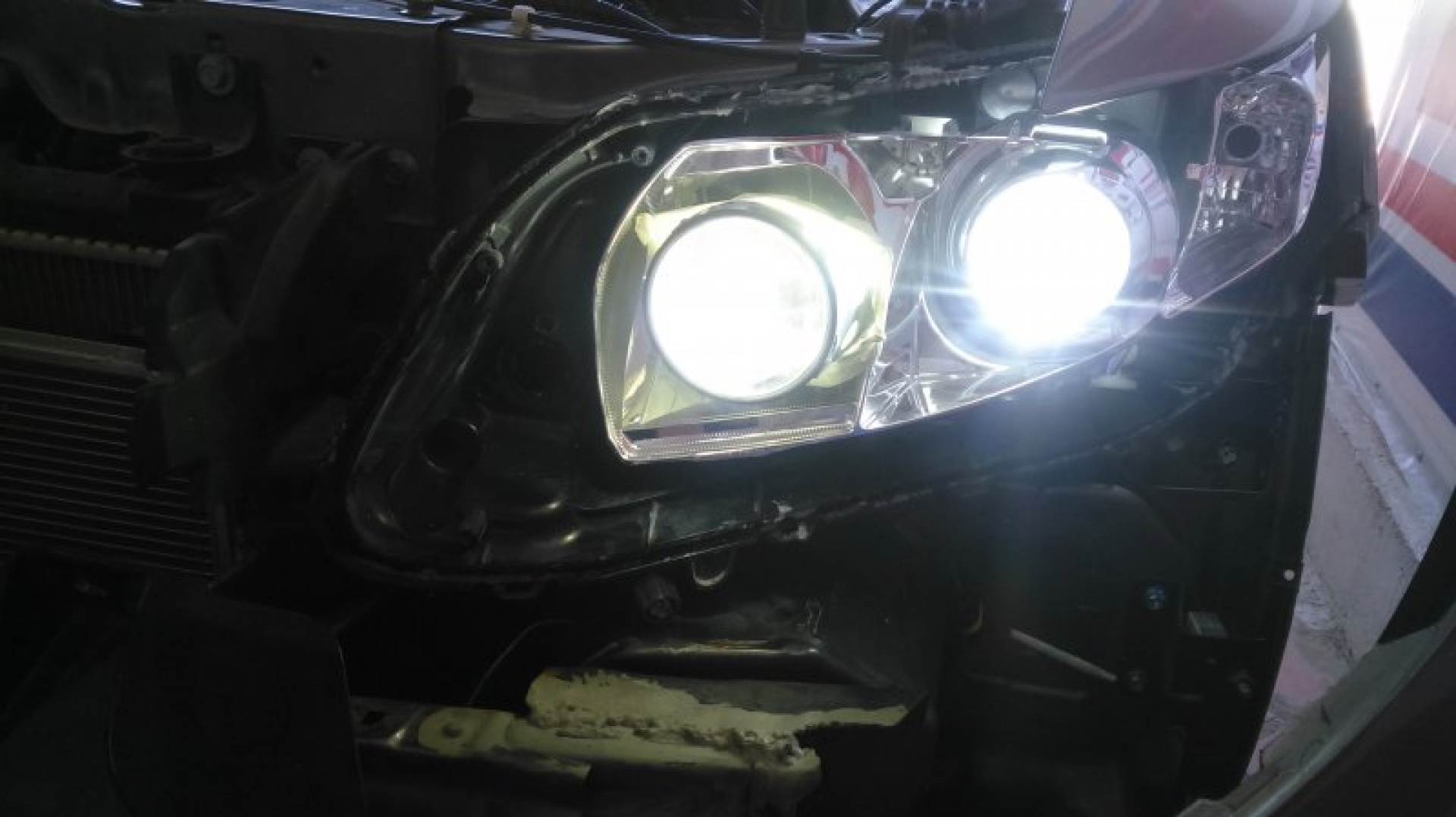

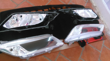

Dạ em xin tư vấn như sau ạ
1) bác nói chuẩn ạ, bóng led là một giải pháp tăng sáng tốt cho đèn pha, do cấu tạo led và halogen khác nhau nên khi gắn led vào chía halogen sẽ có hiện tượng không ăn chóa dẫn đến không nhiều thì ít sẽ chói xe ngược chiều, do đó em khuyên chỉ dùng led cho pha.
Dùng led cho pha sẽ tận dụng được tối đa ưu thế của led : công ssuat thấp, hiệu quả cao, thời gian đáp ưng nhanh không độ trễ.
2) bác nói chuẩn ạ , dùng đèn nguyên bộ ưu điểm là độ thẩm mỹ cao, nhanh giữ đèn gin
Nhược điểm : linh kiện của đèn nguyên bộ không tốt dẫn đến ánh sáng không như mong đợi, giá thành cao.
3) hoan nghênh bác có ý tưởng D.I.Y, tuy nhiên ngoài bộ morimoto ra thì hiện nay có nhiều loại bi tốt và chất lượng hơn điển hình như bi Q5 Oem, Bi Hella.vv. để D.I.Y được bác cần chuẩn bị thiết bị, vật tư và kỹ thuật tốt. Nếu bác muốn xin mời bác đến vtworkshop em sẽ hỗ trợ bác tất cả linh kiện, thiết bị, kỹ thuật để bác D.I.Y.
Bác @KienTrungTK21 hỗ trợ em ít ảnh với ạ.
