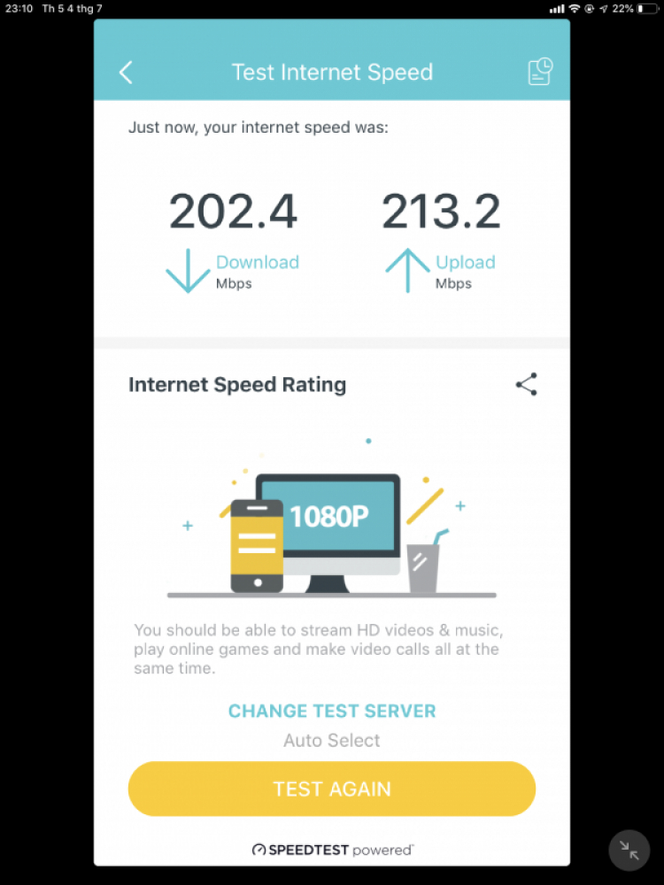

Gắn mỗi lầu 1 cục thì bị tình trạng mỗi lần qua lại lên xuống phải chọn lại. Chơi 2 bộ Mesh bao hết nhànhà em gắn mỗi lầu 1 cục![]()
Bác làm bộ Deco M5 như e nhé. Coi 4k không Lap gì cả. Cắm vào modum nhà mạng cổng số 1 nhéThử xem 4K qua mạng wifi chưa bác? Nếu OK thì em theo bác làm 1 bộ.

1 máy xem đến 4k vẩn OK bác, nhưng 3 máy cùng xem hoặc 1 máy xem youtube và 2 máy chơi game thì xhỉ xem được đến full HD thôi.Thử xem 4K qua mạng wifi chưa bác? Nếu OK thì em theo bác làm 1 bộ.

Giải pháp xem 4K qua wifi khá phiêu lưu, vì khi đang xem chỉ cần một máy khác ở hơi xa một xíu cùng vào mạng wifi là thấy lag ngay lập tức.
Mình đang dùng tenda mw3 được 1 năm rồi, thấy sóng mạnh, roaming ok, phải kích hoạt chế độ fast roaming trong cài đặtBộ Tenda giờ bị chê, bị trất phế rồi bác Tư. Nó roaming không tốt. Con M4 này xài chip Qualcomm xịn hơn. Bộ này tương đương với Tenda MW6, mà rẻ hơn nhiều.
Vì vậy nên em mới chuyển qua các bộ wifi chuyên dùng như Aruba hoặc Xirrus, để khắc phục tình trạng trên. Chấp nhận sử dụng đồ 2nd chứ hàng new #20 củ/cái thì potay.com.1 máy xem đến 4k vẩn OK bác, nhưng 3 máy cùng xem hoặc 1 máy xem youtube và 2 máy chơi game thì xhỉ xem được đến full HD thôi.
Bác dùng Viettel NET 7 à, gói này thơm như múi mít mà xóa sổ rồi. Modem GPON ZTE 670L mới bị cổng LAN 2,3,4 có 100Mb, modem GPON Heo quay mới không bị, em dùng AON với modem Draytek 2925 thì tất cả LAN 1Gb.Bác làm bộ Deco M5 như e nhé. Coi 4k không Lap gì cả. Cắm vào modum nhà mạng cổng số 1 nhé
Đúng rồi ạ . Gói này e đăng ký từ sớm nên modum cũ . Cắm cổng 1 vào swich , từ swich vào Deco lên đc 200 , các cổng còn lại cắm tivi . E mới đổ modum vuông vuông . Lên đc 200 luôn mà các cổng 2-3-4 vẩn thường. Chỉ 1 là lên 200 thôi . Trước xài MW3 sau đổi sang Deco M5 mua thêm 1-2 con nên full nhà mà k cần đổi wifi . Mặc dù tầng trệt vẩn xài Unifi ProVì vậy nên em mới chuyển qua các bộ wifi chuyên dùng như Aruba hoặc Xirrus, để khắc phục tình trạng trên. Chấp nhận sử dụng đồ 2nd chứ hàng new #20 củ/cái thì potay.com.
