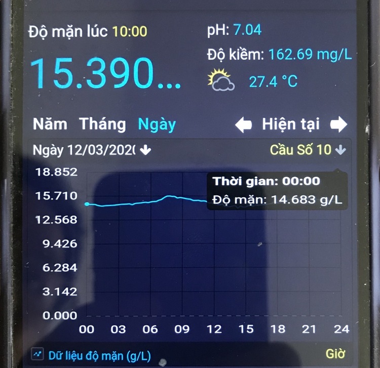

Mấy anh chin làm từ thiện vẫn thường hỏi mình về máy lọc nước mặn.
mình chỉ dám trả lời: 100 chai đó, mướn xe mướn ghe đi chở nước cho bà con.
Nếu có nhiều tiền, thì tìm 1 cơ sở đang kinh doanh sản xuất nước, đề nghị góp vốn đầu tư 1 hệ thống đúng nghĩa, sử dụng láu dài, có người bảo dưỡng.
Chứ dùng máy RO cho nước thường thì chỉ chịu được độ mặn dưới 5g/l và chịu được 1-2 tháng.
Gặp độ mặn này thì được 2 tuần là may.

1. Thấy gruop fb Bến Tre đăng a Dũng Lò Vôi đã cho 2 xe bồn loại 20m3 /1 xe thì phải về Giồng Trôm (hok biết có nịnh chị Ngân hok hay chỉ trùng hợp :cool:) và ảnh xuất tiền túi ra mua 10k cái can nhựa 20L tặng bà con để dùng lấy nước luôn.
2 xe bồn chở nước của anh vẫn để ở Bến Tre hằng ngày đi chở nước ngọt từ nơi khác về Bến Tre cho bà con.
2.Hôm chủ nhật mình qua Tiền Giang nhậu, nghe kể có ông kia ở Tiền Giang có 2 cái xà lan chuyên dùng hút cát trộm để bán. Gặp mùa hạn này, ổng mang xà lan vô con rạch, kênh....nào mà có nước ngọt hút nước ngọt lên mang đi bán cho người dân. Ngày kiếm 5 chai phẻ re (hok biết 5 chai /1 cái xà lan 1 ngày hay 2 xà lan mình hok hỏi).
3.Nhà hàng xóm sát nhà mình gắn dàn lọc nước mặn giá 35 chai. Lọc kiểu gì mà 20 lít nuớc được 5 lít nước ngọt còn bỏ 15 lít (lý do là nước mặn quá nên hao). Nhà đó 1 tháng bình thường xài 15-16 khối nước, từ lúc xài bộ lọc nước mặn giá 35 chai thì cơ số nước hàng tháng dao động 120-130m3/ 1 tháng. Riêng vụ số 3 này mình mắt thấy tai nghe nên 100% sự thật.
Riêng ở Bến Tre cty cấp nước Bến Tre vẫn bán nước biển cho bà con dùng trong sinh hoạt chứ chả như lời đồn đầu tháng 3 sẽ có nuớc ngọt, cty cấp nước sẽ hoà nước ngọt vô cho bớt mặn bla bla.
Báo cáo từ 1 trung niên Truke đang sống kiếp chó chui gầm chạn ở quê dợ ngay thành phố Bến Tre. Và hiện giờ cả người như chó ghẻ vì mấy tháng nay tắm, giặt bằng nước biển mua từ cty cấp nước Bến Tre với giá 10k/ 1m3 :(
