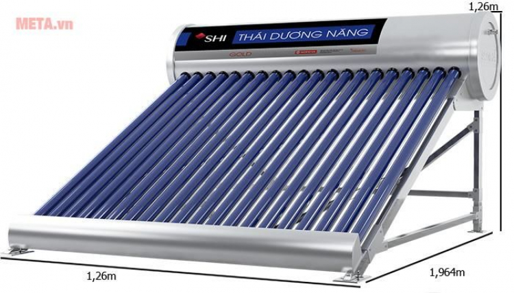

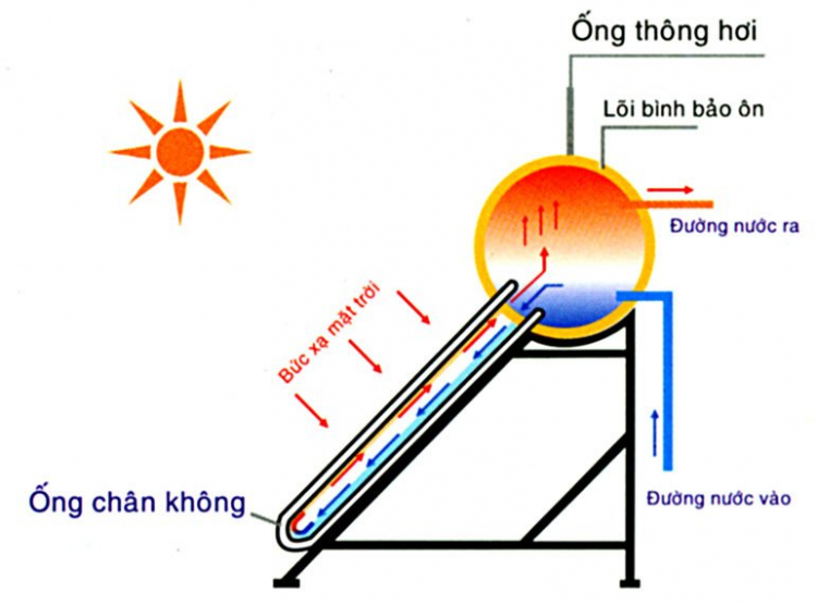

Dùng mô hình của máy nước nóng nlmt, a nào nghiên cứu cải tiến thêm đi.
cách nào đơn giản hiệu quả thì làm

156
1.852
Mấy anh sản xuất máy nước nóng năng lượng mặt trời nghiên cứu sx thêm hệ thống ngưng tụ bằng năng lượng mặt trời nầy bằng vật liệu compisite và kính cho nhẹ gắn trên mái nhà giá thành dưới 10T thì nhà nào cũng mua được, có nước ngọt quanh năm
