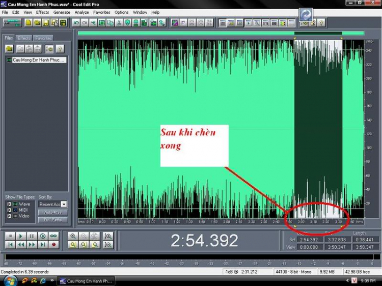

Sau đó chọn vị Trí cần Nối/chèn nhạc, chỉ việc dán ra là xong, rất đơn giản.
giúp em cắt nhạc với
Thao tác xong ta sẽ được:
