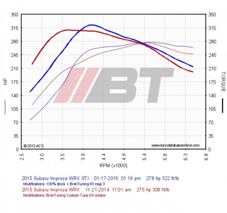

POTENTIAL hay không thì nhìn vào đây nhé:
Giúp em phân biệt WRX vs STI.
Cả 2 đều zin 100%, và cả 2 đều chạy bản tune. Chưa nói WRX torque sớm hơn nhiều so với STi. FA20DIT chỉ thua EJ25 ở chổ VOLUME METRIC của EJ25 lớn hơn so với FA20 nên powerband duy trì tốt hơn ở redline. FA20DIT chỉ cần gắn turbo lớn hơn tí là có thể giải quyết vấn đề này.

Hộp số WRX 2015 có yếu hơn STi? Vẫn còn là debate nha bác Kacee. Kinh nghiệm của bác là dựa trên phiên bản WRX cũ nên đừng phán.
